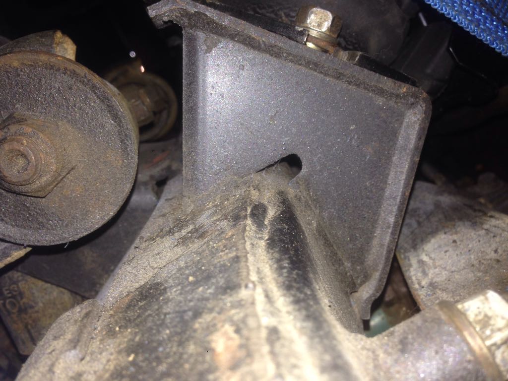

Паджероводы отзовитесь ! Подскажите так выглядит у вас площадка под подушку двигателя ? Вид в профиль ! ))) Возможно фото перевернуто !! )))
