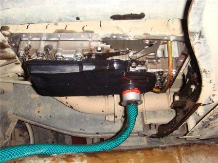

на схеме тросик заканчивается на тяге, которая расположена на коробке слева.
что на фото не разберу, поясните, какая это машина?
