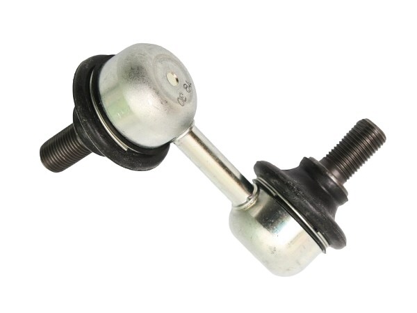

Поиском ничего вразумительного не нашлось, завожу новую тему.
Речь идёт именно о стойках стабилизатора, а не об амортизаторах (см. картинку)
Левая MR992309
Правая MR992310
Кто-нибудь ставил аналоги и, если да, то что именно? Какие впечатления, как долго ходят?
Левая MR992309
Правая MR992310

бери те что держатся и подтягиваются ключём. я ранее заказал по не знанке стойки так вот держателя под ключ нет а есть по шестигранник а он там помоему мм на 4 или 4,5 (точно не помню) короч проехал я с ними немного и они застучали.сейчас поставил те что и ключём держатся и тянутся..

Вариант фиксации пальца значения не имеет. Ибо палец стойки не конусный. Закрутил и забыл.
А стучать начинает именно шаровое соединение. Вот с этим то и проблема)))
Какой производитель делает для оригинала- никто не знает. Но именно оригинал ходит в РАЗЫ дольше, практически любых заменителей. Вообще- оригинальные стойки переднего СПУ ходят неприлично долго. Примерно 80-150 тыщ. Я неоднакратно видел ГНУТЫЕ тяги стоек, от больших нагрузок, но шары не стучали......
Когда мои умрут, а пока стоят стоковые))))),- буду ставить оригинал, без вариантов
чтоб ещё столько же о них не вспоминать...

Сейчас стоят 555, пока 20 тыс. км. - полет нормальный, только поржавели снаружи. Ресурс оригинальных стоек у меня получился от 60 до 80 тысяч километров

У меня сейчас 105 тык. Звуков никаких не слышно, резинки только сильно помятые и порепаные. Мастер сказал, пора менять. Или уже ждать, пока звуки не появятся?

Я жду смерти правой стойки уже около 20 тыс. Порван пыльник. Не стучит))) Раз не стучит- значит работает и не напрягает. Зачем менять?))AlexK26 писал(а):Спасибо, понял.Свят писал(а):Вариант фиксации пальца значения не имеет. Ибо палец стойки не конусный. Закрутил и забыл.

Я когда искал причину стука в рулевой, поменял стойки на CTR, хотя родные были в порядке, в общем-то. Когда "зарубился" с этим стуком, много чего переделал, в том числе и "рейку" перебрал
И недавно, когда менял передние амморты, открутил стойки от стаба, думал им теперь хана пришла, т.к. заменитель, и думал вернуть назад родные. Но не тут-то было, они были намного туже на прокручивание, чем родные, чему я приятнейше удивился. Родные прошли тысяч 70, когда я их заменил на CTR-овские. Последние прошли больше 40 тысяч и по ощущениям еще столько же пройдут без проблем. Качественный заменитель, короче

.... А у меня сток. 251тык. Люфтов-стуков нет. По сравнению с MPS здесь стойки вечные.Свят писал(а):Вариант фиксации пальца значения не имеет. Ибо палец стойки не конусный. Закрутил и забыл.

Вот и я поражаюсь. Особенно когда приговарвают стойки ДО ста.Hidemon писал(а):.... А у меня сток. 251тык. Люфтов-стуков нет. По сравнению с MPS здесь стойки вечные.Свят писал(а):Вариант фиксации пальца значения не имеет. Ибо палец стойки не конусный. Закрутил и забыл.
Когда мои умрут, а пока стоят стоковые))))),- буду ставить оригинал, без вариантовчтоб ещё столько же о них не вспоминать...
Не, ну приговор- это дело хозяйское
Лично видел заказ наряд уважаемого клубного сервиса- стойки СПУ под замену. ОБЕ. НА пробеге 24 тыр.
Нормально,чё.....подумал я.....
В итоге, по приговору, чел на то30 отдал чёт около полтинника.

340+. Сток.
