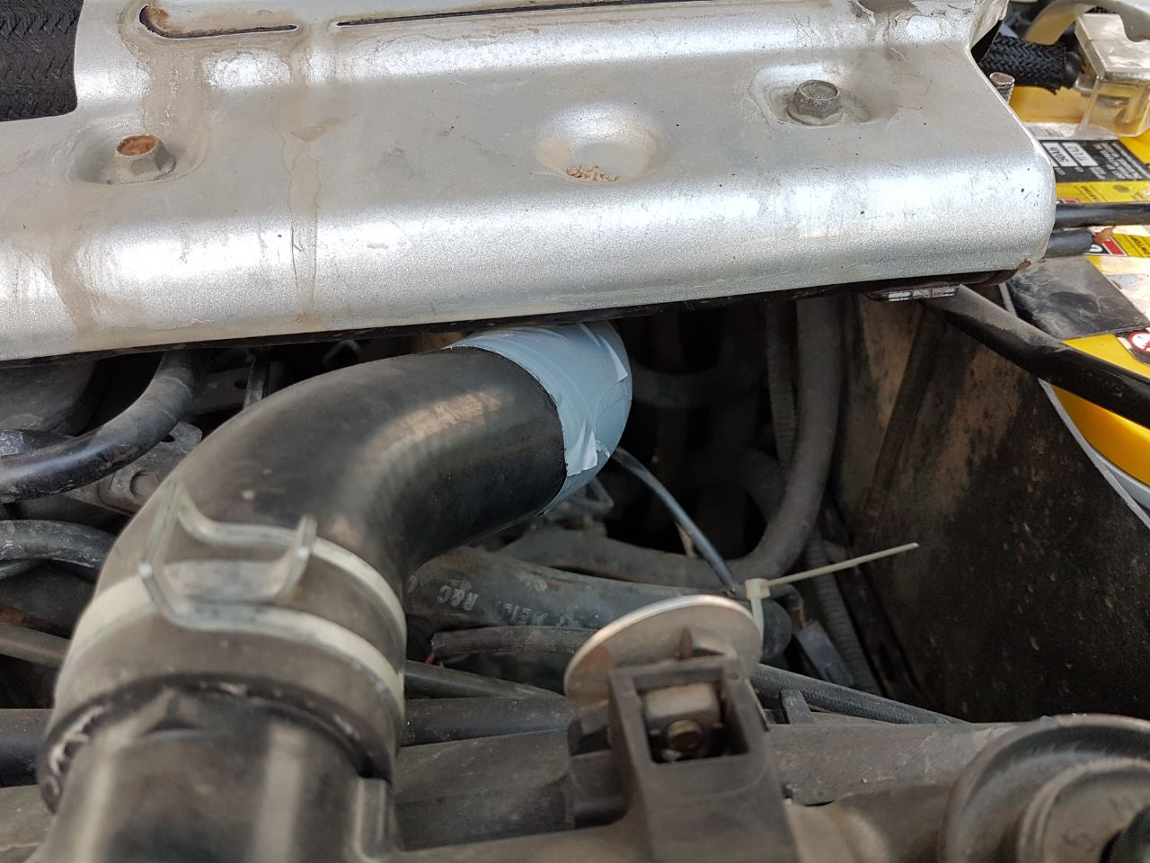

В общем интеркулер задевает верхний патрубок радиатора... подложить шайбы и сделать болты подлиннее или есть иные варианты ?
Такое вообще возможно или я не там ищу проблему ?

или я тут подумал... может просто патрубок повернуть вниз можно... гляну завтра

Вовка, если поднимешь кулер то начнет цеплять капот ::-D: у меня на Спорте цепляет после того удара, штанги слегка погнулись, но они каленые и поправить не могу, хз как должны быть а сами врятле просядут ;) проверни патрубок в право на радиаторе :)

у меня тоже задевает, но не протирает

Просто подложил втулку от амортизатора верхнюю и болтик подлинее . Только с левой стороны (по ходу движения).

Всем привет. Где-то с полгода назад заметил такую-же хрень - задевает.. Раньше не задевало точно, поскольку патрубок менял, не было такого стопудово. Что сделал? Ничего никуда не подкладывал, а просто с помошью газового ключа подогнул передние штанги крепления интеркулера совсем чуть-чуть, и никакие они не каленые, гнутся только так, обратил внимание на это, когда рукой оперся на интеркулер, а он просел еще глубже. Ну чо, взял ключ и поправил, делов-то.
