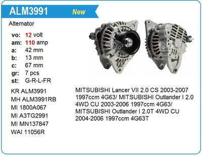

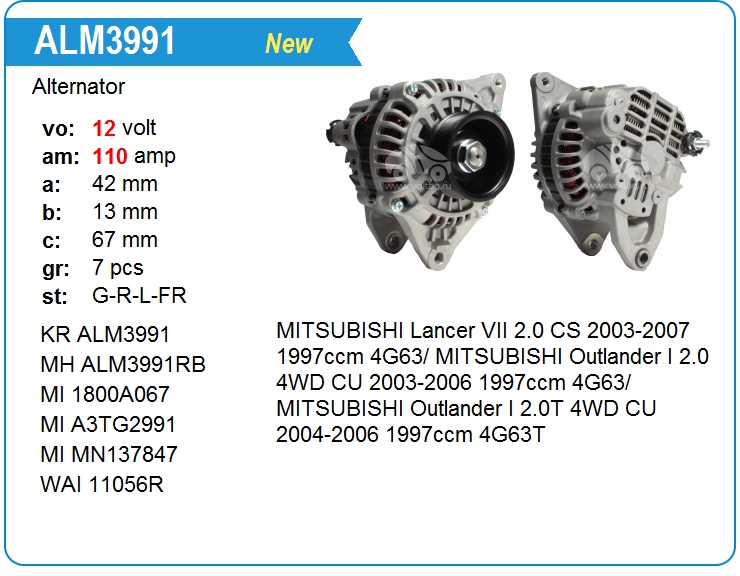

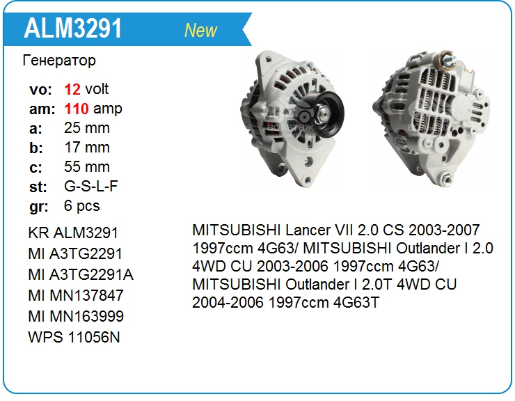

Оригинал за 60 т.р. не кажется разумным вариантом, самое дешевое и самое дорогое из предложенного отметаем, а дальше начинаются проблемы выбора и нюансы. Дело в том, что при звонке в уважаемую компанию, которая в отличии от exist'а готова предоставить запчасти быстро, оказалось что Krauf ALM3291 и Krauf ALM3991 имеют разные крепления и кто то из них к Pajero точно не подойдет. В тоже время та же компания констатировала, что оба генератора находятся в списках совместимости.
Вопрос: какой генератор выбрать: Krauf ALM3291 или Krauf ALM3991?
Вариант снять свой, поехать и посмотреть, прошу не предлагать, мне выбор нужно сделать вслепую, так как я нахожусь в другой стране, где вообще о Pajero 3,5 GDI никто не слышал, и времени на приобретение другого варианта и его пересылку не будет.

у 32 верхнее ухо влево у 39 верхнее ухо вправо

Сам проблему создал, сам решил :)
Для тех, кому только предстоит столкнуться с этой проблемой, указываю решение:
На Pajero 3 3.5 GDI, 2005 подходит Krauf ALM3291 про ALM3991 ничего сказать не могу.
Сейчас пробег на нем 5т.км., в разных условиях, полет нормальный.
И кстати, судя по ГТД, произведен он в Корее, а не в Китае.
Когда же я искал его на eBAY, вообще страна происхождения указывалась как Германия (и доставка соответственно оттуда же).
Для фанатов оригинала скажу, что он тоже 110А, и его цена стартует от 45 тысяч рублей, разница в 5 раз.
