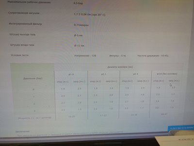

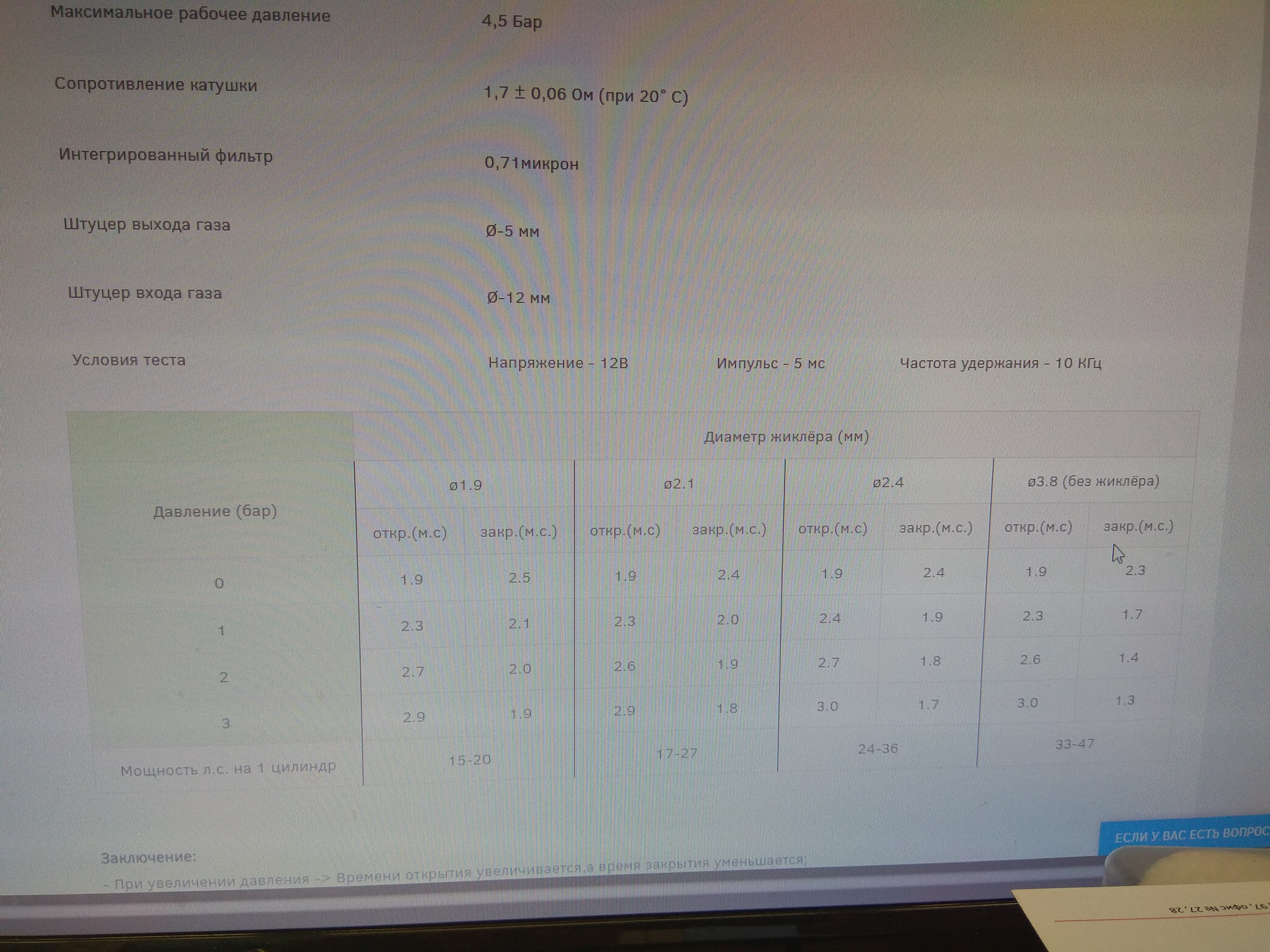

Пришло время менять форсунки.
На сервисе рекомендуют DYMCO
Почитал про них, вроде не плохие по отзывам.
Как я понял жиклёры у них идут сразу с отверстиями определённого диаметра, а не как у вальтеков, где можно просверлить любой необходимый диаметр.
Отсюда вопрос - Жиклёры какого диаметра мне надо ставить?
Машина МПС1 двигатель 3.0 литра 170л.с.
