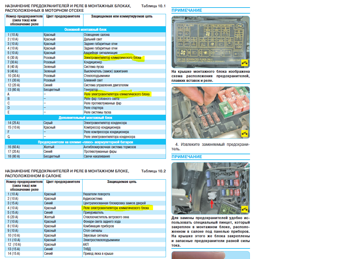

Привет. Была проблема с вентилятором. Первый раз поменял предохранитель под капотом. Посмотри по книжке. Их там два по водительской стороне. Вот один из них. Или возможно реле.

вроде нашел в книжке. сегодня посмотрю
