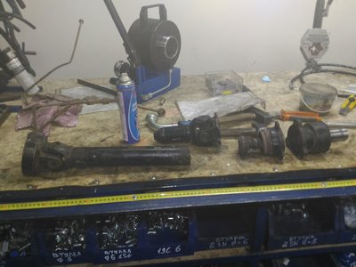

Я передний кардан переделал на крестовины, переходную втулку и фланец сделал токарь на работе, собрали и отбаласировали в конторе которая специализируется на этих вещах, кусок кардана с крестовиной был взят от УАЗа в этой же конторе. Цена вопроса без токарных работ 3500. Третий месяц полет нормальный, протестировано во всех режимах

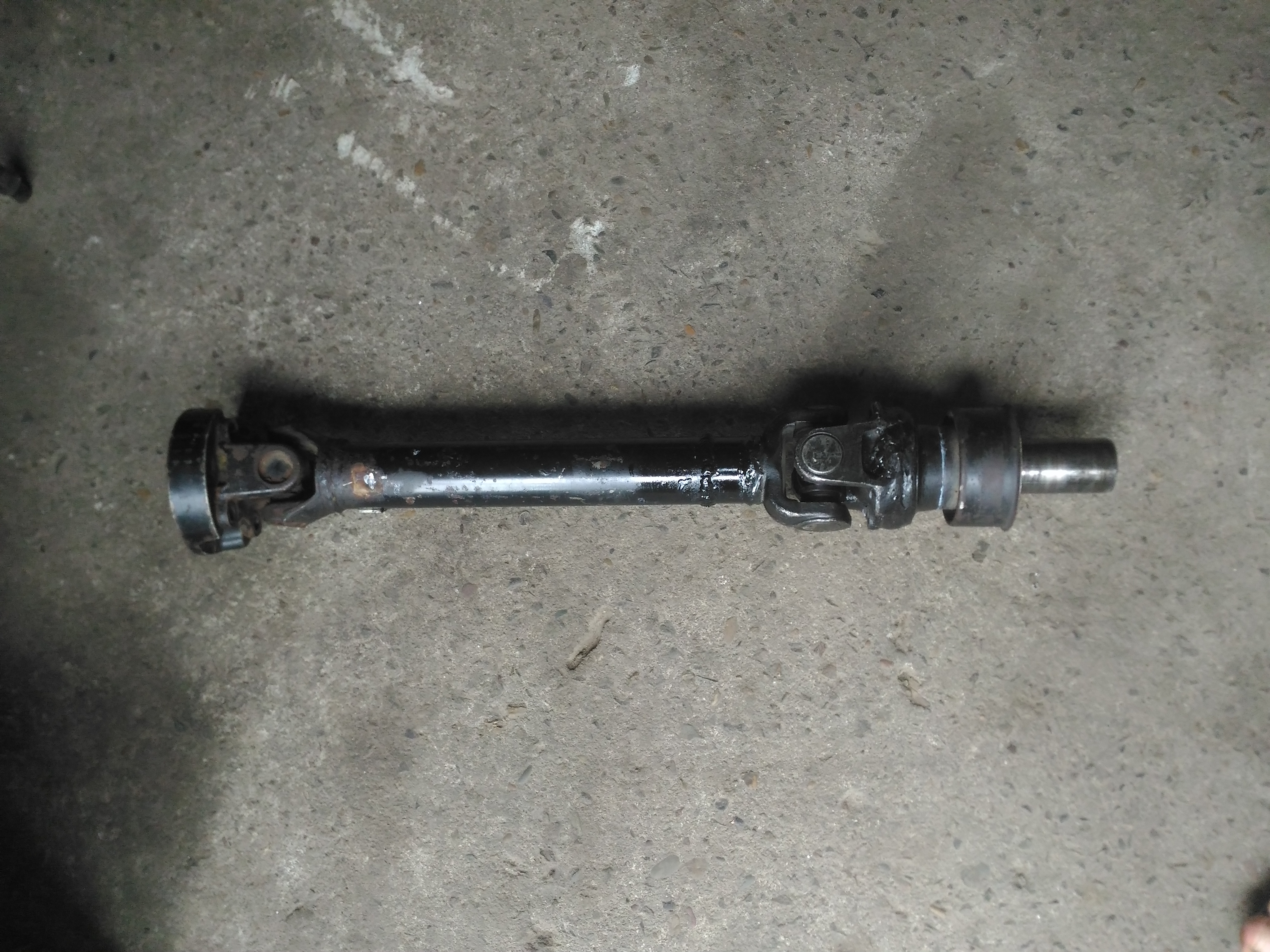

Вот что вышло
Заготовка
Заготовка
Итог
Итог

Так как у меня тоже был порван пыльник на шрусе переднего кардана, в конечном итоге решил переделать его на крестовину.
Крестовину взял уазовскую все переваривали и балансировали в конторе которая специализируется по карданным валам.
делал с месяц назад. Пока полет нормальный.
