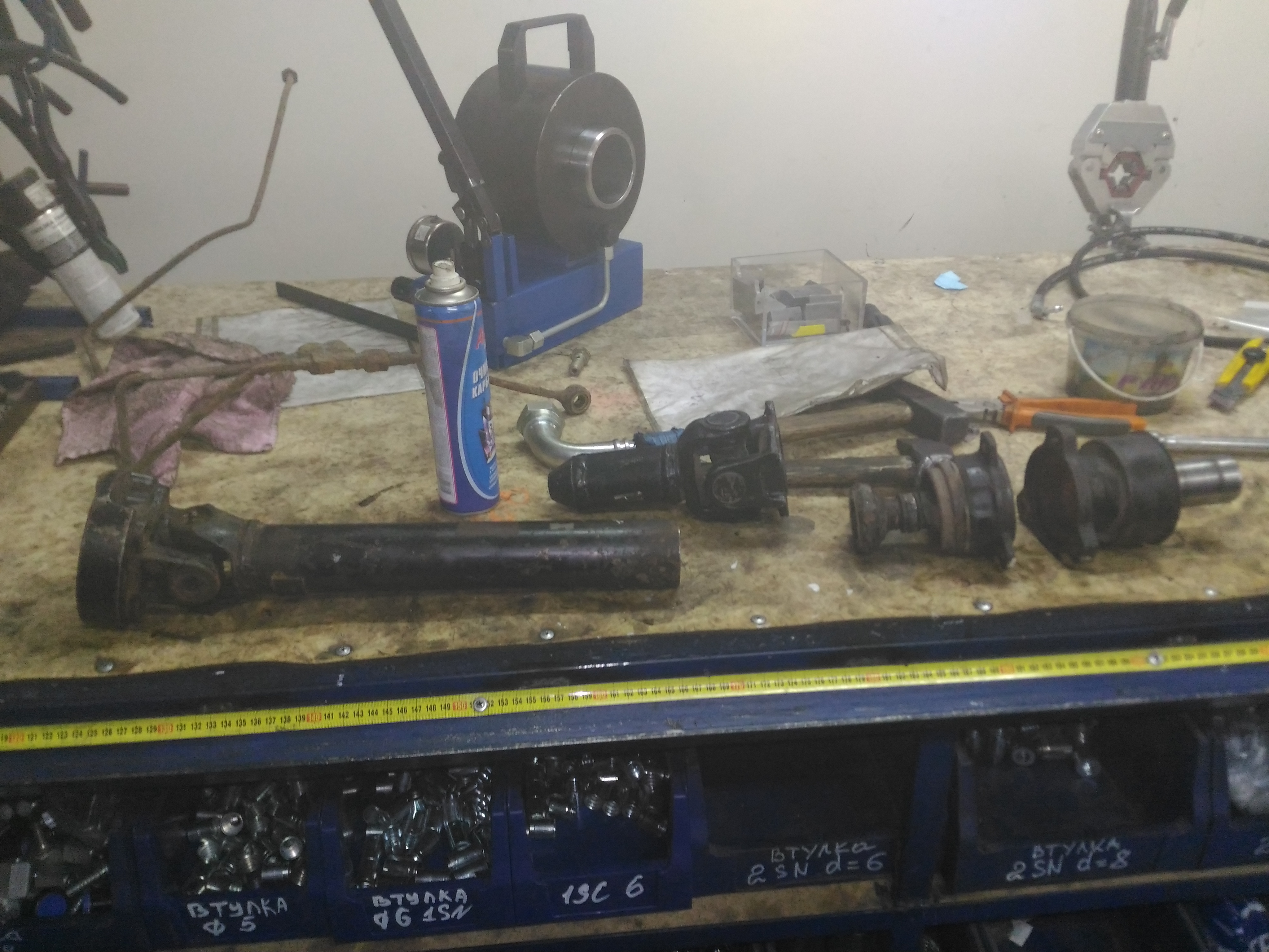

Я передний кардан переделал на крестовины, переходную втулку и фланец сделал токарь на работе, собрали и отбаласировали в конторе которая специализируется на этих вещах, кусок кардана с крестовиной был взят от УАЗа в этой же конторе. Цена вопроса без токарных работ 3500. Третий месяц полет нормальный, протестировано во всех режимах

Вот что вышло
Заготовка
Заготовка
Итог
Итог
