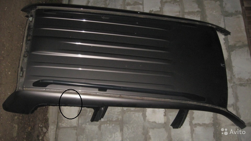

Вмятина крыши над стеклом багажника.
Сообщение maddoc »
Приветствую! Образовалась вмятина (х.з. как и когда) над задним стеклом боковым, на фото ( крыша не моя) обведено кружком.Вопрос- можно ли снять обшивку багажника и самому ее выдавить, или ехать к спецам? у меня ощущение, что этот лист металла крыши изнутри недоступен(

Ну если ты о таком спрашиваешь, вряд ли выдавишь сам.

Можно не разбирая... Если с руками дружишь и инструмент есть...

Под обшивкой может оказаться ещё усилитель. Лучше поискать спеца с наборчиком и руками.

Выбросте вы эти наборчики...Сам занимаюсь ремонтом вмятин без покраски.(профессионально)Ради интереса пробовал ЭТИМ работать.Скажу одно:-не получиться! После того,как люди насмотряться видео,купят ЭТО,попробуют сами...потом приезжают ко мне. Не всегда получается исправить то,что они наковыряют! Лучше едьте к профессионалам.(мой вам совет)P.S. Если вмятина не острая,то делается клеевой системой(но не такой китайской)не разбирая потолок.Если интересно подробно пиши в Л.С.
