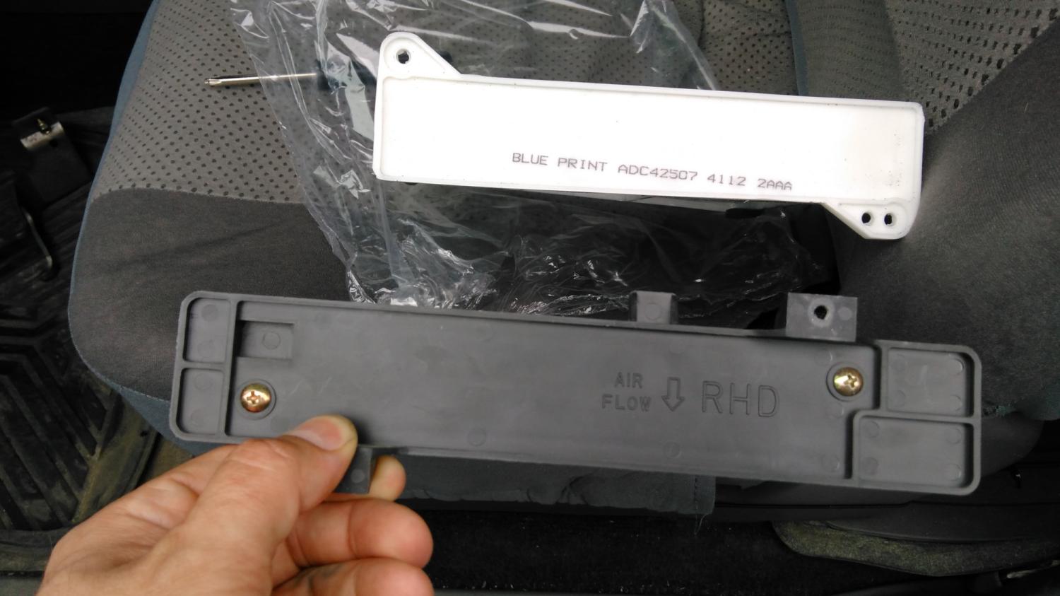

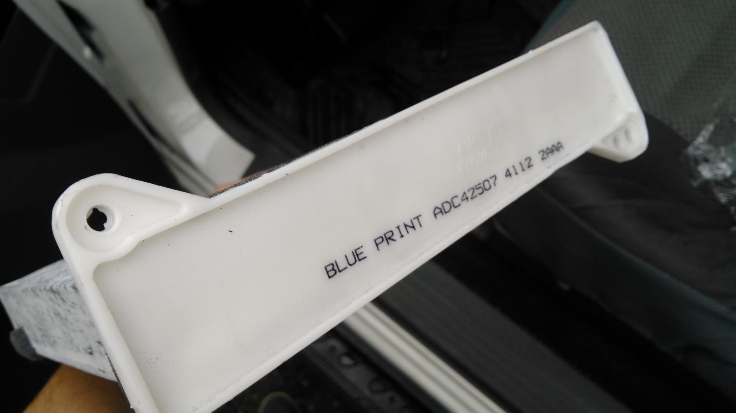

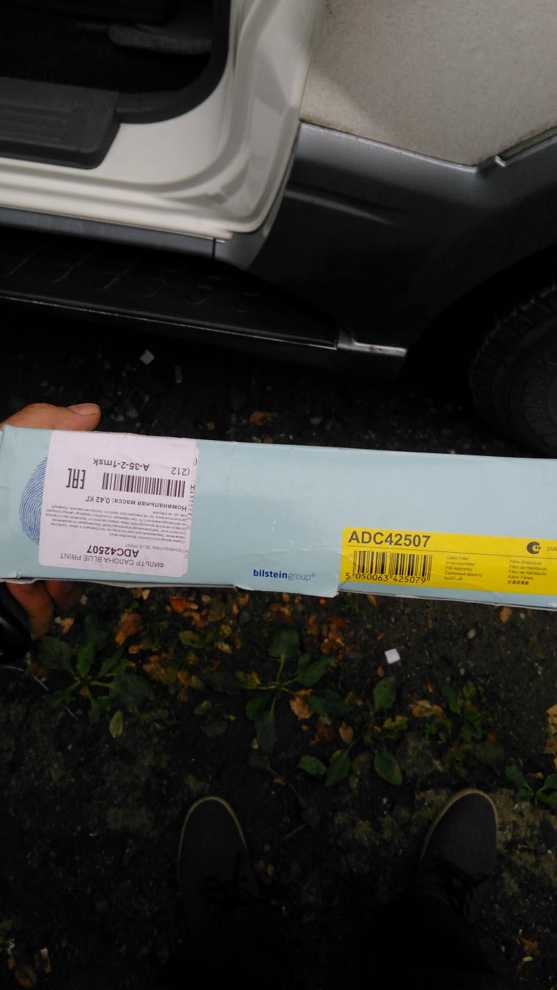

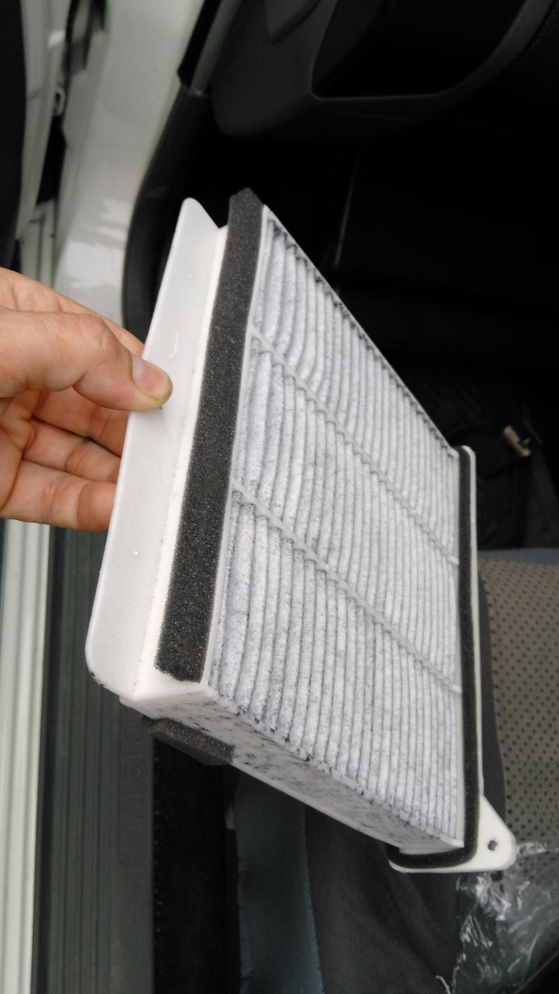

Недавно заказал на экзисте/изнексте салонный фильтр фирмы Blue Print и получил что-то не похожее на оригинал даже отдаленно. И давно хотел тему про некачественные заменители оригинальных запчастей. Ведь имея горький опыт хорошо поделиться с остальными, кому предстоит наступить на эти грабли.

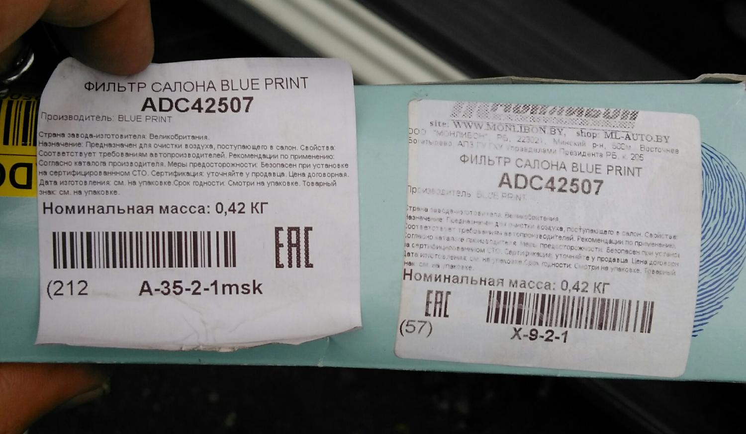

Под наклейкой еще одна..
Бог создал японцев, чтобы те делали автомобили, остальное от лукавого.

У меня была похожая ситуация. Фильтр салона пришёл(визуально похож),а крепления перевёрнуты.Сделал вывод,что заказал от праворульной машины.

На предпоследнем фото серый от праворульной...

Покурив на IsNext и если верить их убогим изображениям товара и применимости можно констатировать, что на P3 должен подходить от Blue Print номер ADC42513 ну или может быть ADC42510 (от P4), сайт же пихает все фильтры от Митсу, которые в наличии.имхо.
