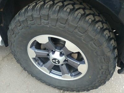

Долго курил форум, но вопросы остались...
Дано: П4 3.0 АТ 2011г, родные диски 17', лифт 2см проставками, пружины сток 2011 года. Сейчас стоит ат йокогама g012 в штатном 265/65 17
Хочется переползти на муды. Смотрю на wrangler mt/r kevlar
1. На штатные диски 275 встанет?
2. В П4 275/70 лезет? +2 см под брюхом душу таки греют :) Или думать в сторону 265/70 и не извращаться?
Рву шаблоны. Дорого.

285/70/17 проставки 2 см.

BekasRL писал(а):285/70/17 проставки 2 см.
Не трет нигде передок?
Диски размерность штатная?

Диски от Прадо . Снят только передний брызговик под бампером, соответственно ничего не трет .
