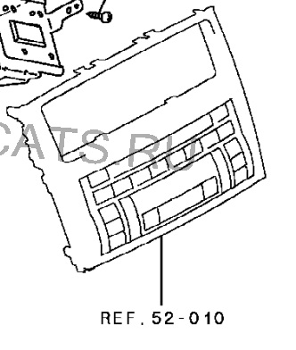

Подскажите, кто разбирал/снимал мордочку (на рисунке REF. 52-010) с магнитолы, я правильно понимаю, что она только на защёлках и снять её минутное дело?
Как её легче снять?
Как её легче снять?

Снимаете блок климата, затем оба центральных воздуховода, под магнитолой, вглубине(в нише от блока климата), видите два винта под крестовую отвертку. Отворачиваете их. Затем руками осторожно выдергиваете магнитолу с рамкой и БК. Отсоединяете провод от БК. И на этом все.

Ага. Всё как ты сказал. Нашёл видео. https://yandex.ru/video/search?filmId=1 ... as1-5452-VBabyHummer A-328 писал(а):Снимаете блок климата, затем оба центральных воздуховода, под магнитолой, вглубине(в нише от блока климата), видите два винта под крестовую отвертку. Отворачиваете их. Затем руками осторожно выдергиваете магнитолу с рамкой и БК. Отсоединяете провод от БК. И на этом все.
Хочу разобрать посмотреть номерок на магнитоле. А то по разным источникам есть отличия.

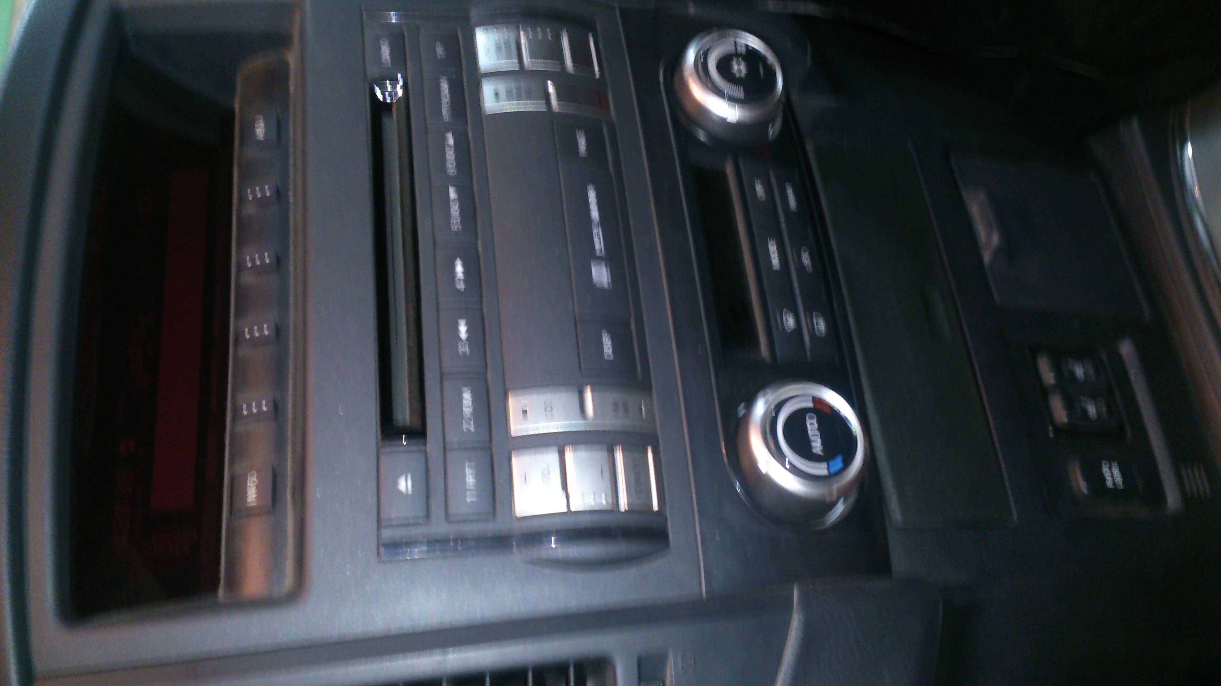

Для тех кому данная тема интересна.
Финал истории таков:
Перед тем как заказать новую (или б/у) магнитолу я решил разобрать центральную консоль и посмотреть номерок на своей магнитоле, так как вариантов было несколько (8701А263; 8701А262; 8701А112). А так как достать магнитолу при разобранной консоли не составляло никакого труда, решил я отсоединить "гребёнки" (колодки проводов) и подключить поновой. Было у меня подозрение, что контакт где-то подзакис. Что я и сделал, снял, продул и поставил обратно и О ЧУДО!! магнитола заработала, как новая!!!
А ведь я чуть было уже не купил новую!
Вообще, когда я рассматривал варианты покупки б/у магнитолы, то обратил внимание, что на корпусе и креплении многих была не только пыль, но и следы коррозии. А у моей магнитолы лишь лёгкая пыльца и ни одного очага ржавчины! И тем не менее.
Мораль сей басни - не торопитесь покупать.

Радовался я не долго.)) Через пол года всё повторилось.RUS72 писал(а):Для тех кому данная тема интересна.
Перед тем как заказать новую (или б/у) магнитолу ............................ решил я отсоединить "гребёнки" (колодки проводов) и подключить по новой. Было у меня подозрение, что контакт где-то подзакис. Что я и сделал, снял, продул и поставил обратно и магнитола заработала, как новая!
Как обеспечить хороший (и главное долговечный) контакт в соединительных "гребёнках"?
