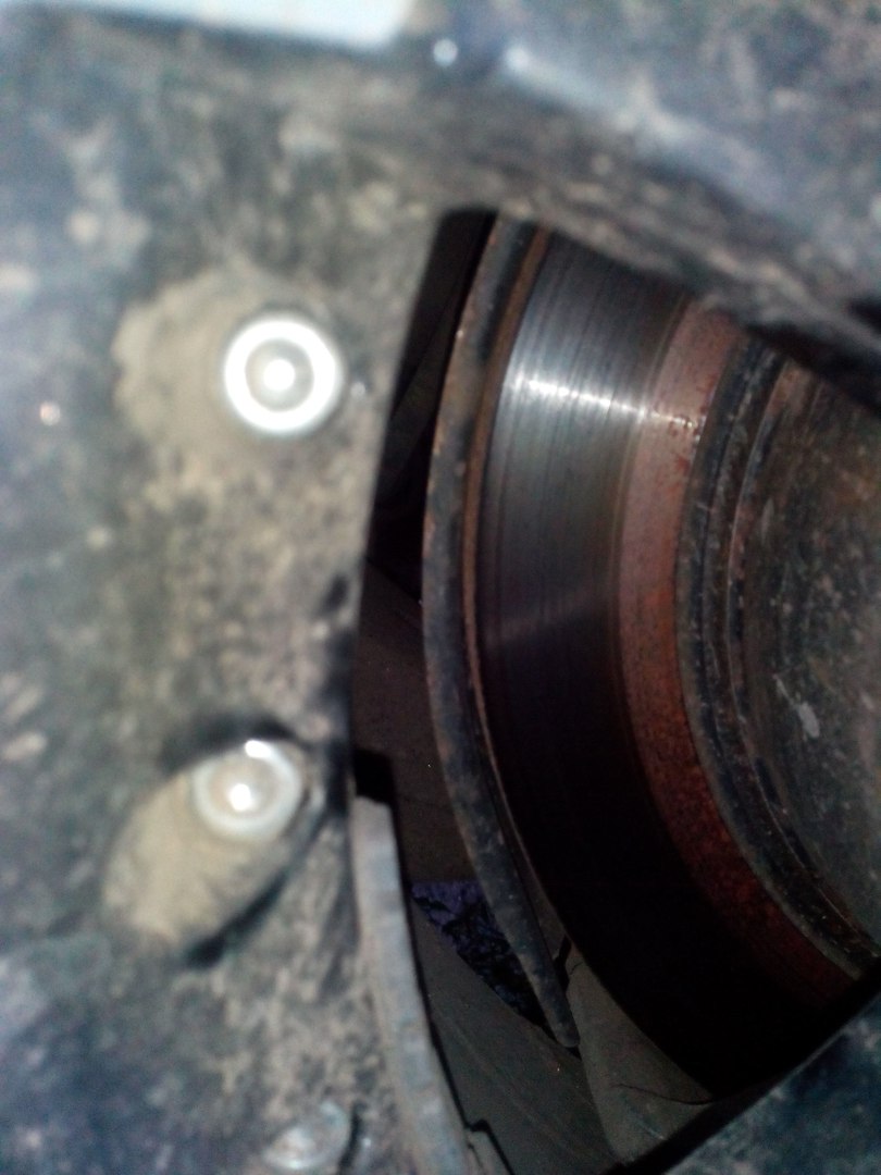

После замены колодок стала оставаться полоса примерно сантиметр с внутренней стороны заднего тормозного диска. Что может быть?

Если всё установлено правильно, то просто не притёртая колодка.

Там вроде задние колодки , некоторых производителей, с небольшим скосом рабочей поверхности к центру есть. Притрутся. А , может, Узкие какие установил ?

колодки поставлены оригинал, и все почищено смазано. пробег после замены 500 км

Ded777 писал(а):колодки поставлены оригинал, и все почищено смазано. пробег после замены 500 км
Мало. Задние иногда до 2ткм притираются.

не много 2 т км притираться? мне хватило родных на 38 т км

Ded777 писал(а):не много 2 т км притираться? мне хватило родных на 38 т км
"до 2ткм" Зависит от стиля езды, условий эксплуатации, времени года, постановлений правительства и т.д.
В смысле я про то, что за 500км по городу на моей машине и передние окончательно не притёрлись. "Эффект" начал ощущать где то после 700-750 км смешанного цикла. На задние колодки нагрузка в разы меньше, так что дальше считай сам. :)
P.S. Основная задача "пилота" во время притирки колодок = не перегреть! В противном случае, в сети появляются "отзывы реальных пользователей", типа что Ate, TRW, Jurid, Brembo и т.д. - гуано. Странно, правда? :*JOKINGLY*:
