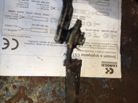

Sfinks, спасибо за тягу :*THANK*: . Сегодня буду ставить, старую уже снял, там на одном крепление прошлый хозяин колхоз устроил. Приклёпана пластина, а в ней закреплён кривошип. Фото потом выложу. В общем в дальнейшем если снова понадобится (не дай Боже)))) новая трапеция буду знать, что кривошип тоже под замену.

Вчера поставил, всё прекрасно работает. Ещё раз большое спасибо. На крепление тяги к кривошипу у меня оказывается стоял редкостный колхоз. Народ отрезал часть тяги с развалившийся втулкой, вкорячил туда шарнирное соединение и намертво приделал это к кривошипу. А потом приварили этот образец народного творчества обратно к тяге. Вот по месту сварки всё и разлетелось. Вот фото этого творчества.
Ну к слову сказать, я сделал колхоз не лучше. на отвалившейся части тяги с кривошипом, просто срезал часть со сваркой и приклепал её к той стороне подаренной мне тяги, где не было пластиковой втулки. В итоге прочность тяги не нарушилась, но сделано тоже всё намертво ::-D: ::-D: ::-D: Надеюсь менять мне её больше не придётся, ну а если будет надобность, то куплю б/у моторчик и сниму с него кривошип. Всем спасибо. :*VICTORY*:
