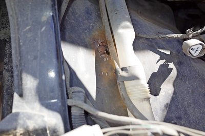

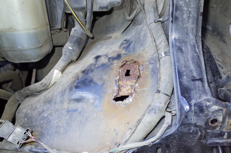

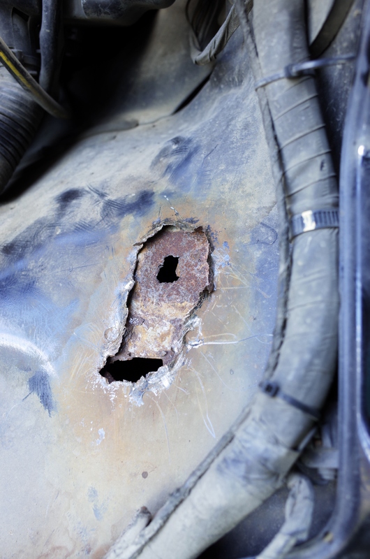

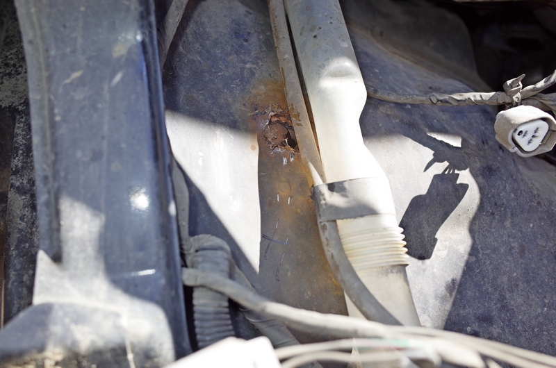

Коллеги, столкнулся с такой проблемой: проржавели арки передних колес прямо за фарой.
С водительской стороны сильнее, с пасс. слабее, но тоже насквозь. Все на фото.
Что с этим делать как остановить процесс и заделать. Машине 12 лет, пробег 150 тыс.

Остановить процесс локерами.

Остановить процесс ржи, можно только удалив ржу;( до чистого металла. А вот предотвратить образование можнотолько локерами, но это с учетом полногоустранения очагов.

Правильно ли я понимаю, что все ржавое надо вырезать и ставить заплатку? Потому как если удалить ржавчину до чистого металла, то будет дырка с кулак.

Yello писал(а):Правильно ли я понимаю, что все ржавое надо вырезать и ставить заплатку? Потому как если удалить ржавчину до чистого металла, то будет дырка с кулак.
а Вы знаете другие способы удаления сквозных дырок?

Если сделать абы как - можно обойтись полиуретановым герметиком. Зачистить всю ржу, которая доступна, вложить латку из стекло ткани, обмазать с двух сторон герметиком. После застывания покрасить из баллончика ;)
Полиуретан при полимеризации вытягивает влагу из воздуха и из-под себя из ржавчины. Дальнейшая коррозия замедляется многократно.
"Подмазывали" так знакомому пороги , чтобы оттянуть сварочные работы. Второй год не отвалилось, ездит.

Разбираешь, вырезаешь ржу. Что осталось пескоструишь. Ставишь заплатку. Цинкуешь (см. на ютубе как цинковать). Шпаклюешь, грунтуешь эпоксидным, красишь и забываешь. Арку можно покрыть со стороны колеса качественной мастикой, естественно предварительно очистив и обезжирив. Не хуже локера ИМХО.

заплатку крепить на сварку?

slon584 писал(а):заплатку крепить на сварку?
Да.
