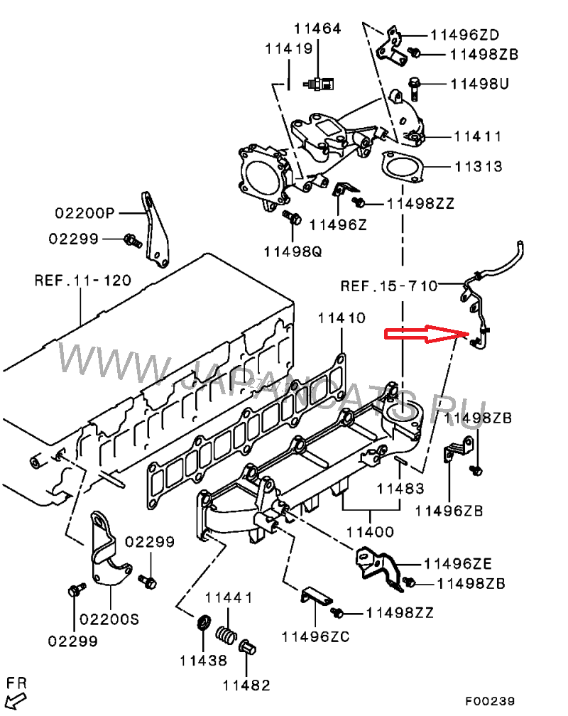

Посмотрите шланчик который из впускного коллектора выходит, бывает что он рвется и машинка не тянет.
С этой фигнёй к сожалению тоже знаком, было такое при поездке в Москву, обшарили всю машину, если бы не один спецюган, хрен бы кто заметил. К сожалению не она, проверено. Спасибо!

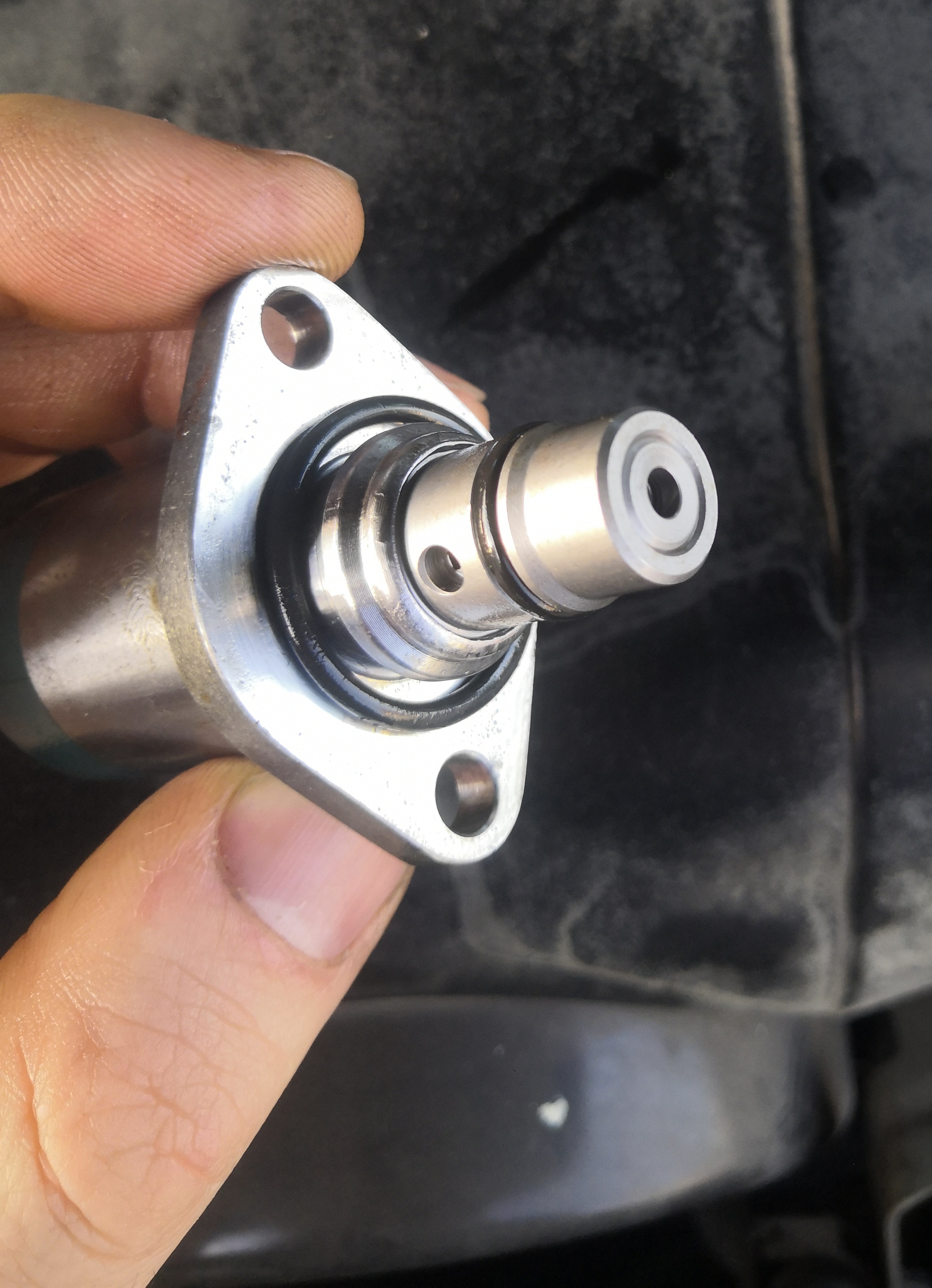

Ура, ура, ура! Мы поехали. Всё как всегда банально, ну не как всегда конечно,но! В общем как и у большинства с такими симптомами это злощастный клапан ТНВД. Нашёл таки в городе толкового дизилиста, одного на всю массу криворуких, снял клапан, полернул шток, были задиры, всё убрал, машинка поехала. Всем спасибо, ровных дорог, адекватных водителей на дороге! :*VICTORY*: :*THANK*:

profish писал(а):Ура, ура, ура! Мы поехали. Всё как всегда банально, ну не как всегда конечно,но! В общем как и у большинства с такими симптомами это злощастный клапан ТНВД. Нашёл таки в городе толкового дизилиста, одного на всю массу криворуких, снял клапан, полернул шток, были задиры, всё убрал, машинка поехала. Всем спасибо, ровных дорог, адекватных водителей на дороге! :*VICTORY*: :*THANK*:
Поздравляю, что все благополучно решилось, но рекомендация: присмотритесь к новому клапану. Полировка и чистка это хорошо, но это вы устранили последствия, но не решили главную проблему, а именно первопричину.
проверьте бак, проверьте состояние горловины, ну и конечно фильтры, меняйте чаще и не скупитесь на дорогих производителей, да цена завышена, но она оправдывается стоимостью ремонта, особенно когда мастера приследуют цель делать машину, а не сделать.
Уже присматриваюсь, опять же по совету мастера. Сегодня сделал запрос, новый клапан, оригинал объявили 4900 руппий, я думаю что цена адекватная. Как только появятся лишние денежки, закажу! Спасибо! :*VICTORY*:

Дозирующий клапан, это следствие. Причина - грязь в топливе. Нужно проверить т/бак на наличие воды/грязи, нужно промыть всю топливную систему и заменить т/фильтр. Отстойник фильтра слить в отдельную емкость и убедиться в отсутствии воды и грязи. Иначе, "вторая серия не за горами"...

Доброго! Такая же проблема. Знаю что на 3.2 немого другой клапан, но хотелось бы уточнить, где были задиры и как полернуть?
Этот клапан не разбираемый, только замена. Цена начинается, если повезет, от 8500.00....

Воду слили, фильтр поменяли. Единственное не нашел пока этот "шланчик" из поста выше, который рвется.
