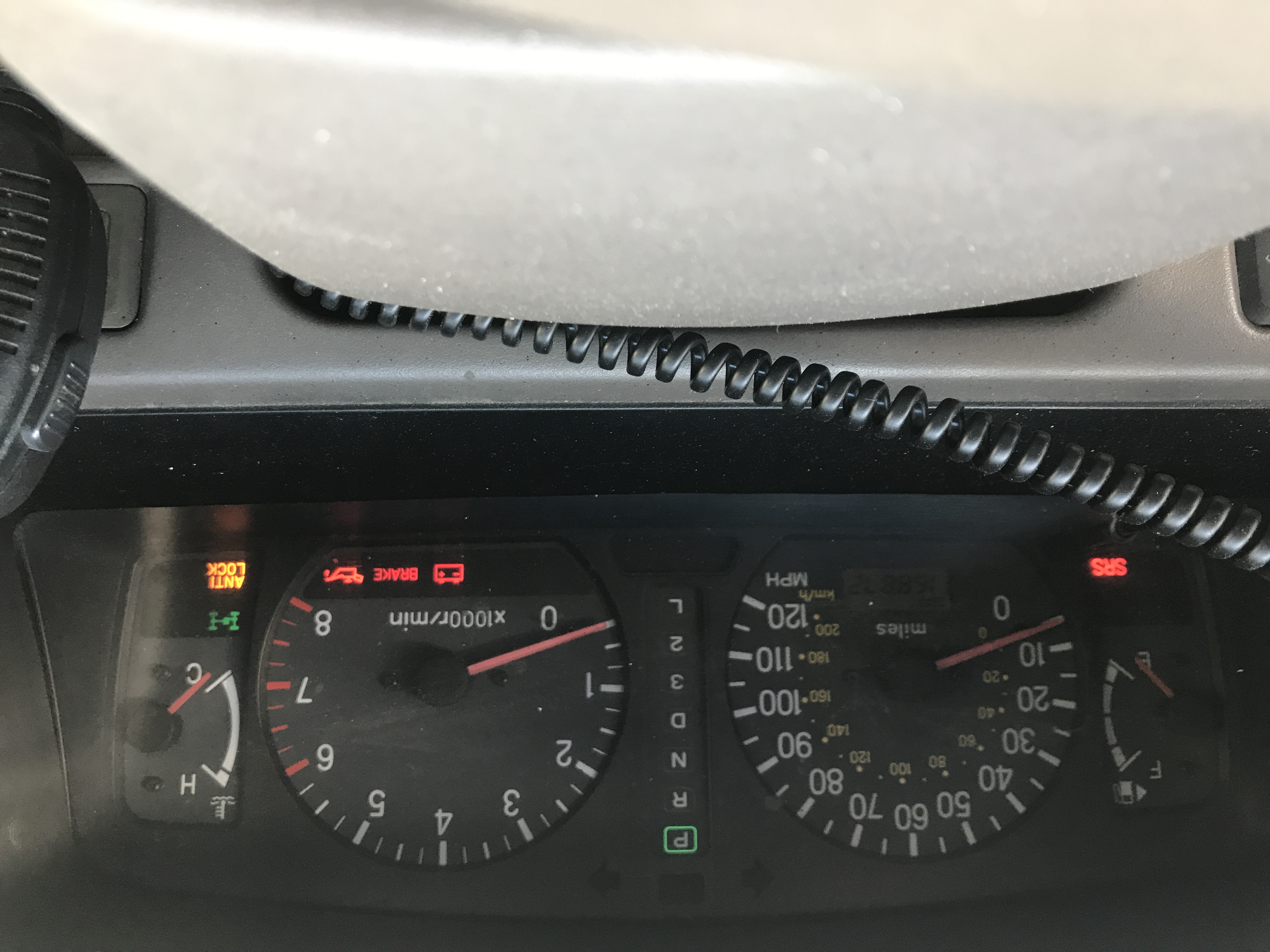

Вчера заглох на ходу и не могу завести двигатель.Лампочка двигателя ses при повороте ключа зажигания не горит вообще на приборной панеле,стартер крутит в холостую.Куда копать подскажите?
Предохранители посмотрел,все целые.
Не давно глох на ходу,но потом завёлся.
ЭБУ диагностики не поддаётся,
датчик коленвала,ремень ГРМ перескочил,проблемы с ЭБУ?

проверять все по кругу... если сканер не читает машину - начать с поиска напряжения на мозгах... чаще такое смахивает на глюки сигналки.
