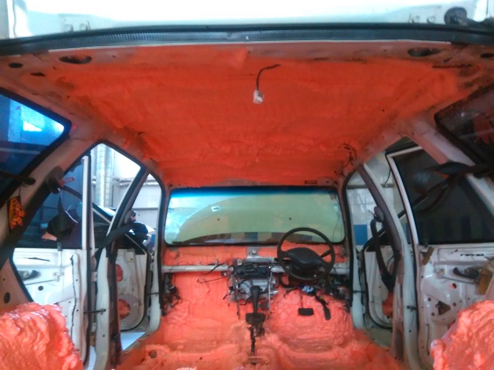

Здравствуйте, дорогие одноводильцы :)
Возник, а точнее назрел вопрос: Есть ли какие-то нюансы при выполнении шумоизоляции наших коней ? Например в Nissan patrol следует делать акцент на стенке моторного отсека - орёт, говорят, сильно. Когда остальное заклеено - раздражает.
И ещё один подвопросик: какие материалы хороши ? Слышал, будто разрекламированные STP и иже с ними это "понты для приезжих". Мол стоят нереально а толку никакого от них нет.
Один товарищ залил машину вот так уот: Изображение
Это некий полинор. Сильно отличается от монтажной пены но наносится тоже из баллончика. Многие говорят, что говно.
Кто-то на контактный клей лепил пенистый полистирол с фольгой, кто-то пропазывал предварительно битумной мастикой, кто-то силиконовой, кто-то даже уритановой.
Собственно, прошу помочь с выбором материалов и необходимым количеством. Вот. :)

Лично меня это всё раздражает как "доктора" а скажи мне как такую машину потом варить???? Вода один хрен бырку находит а из под этого говна она уже не уйдет и через рару лет друшлак ::-D: Всегда матерюсь всеми словами которые вспомню :]:-O:

Ну да, со сваркой будут проблемы.
Значит, на листовых материалах придётся остановиться?
