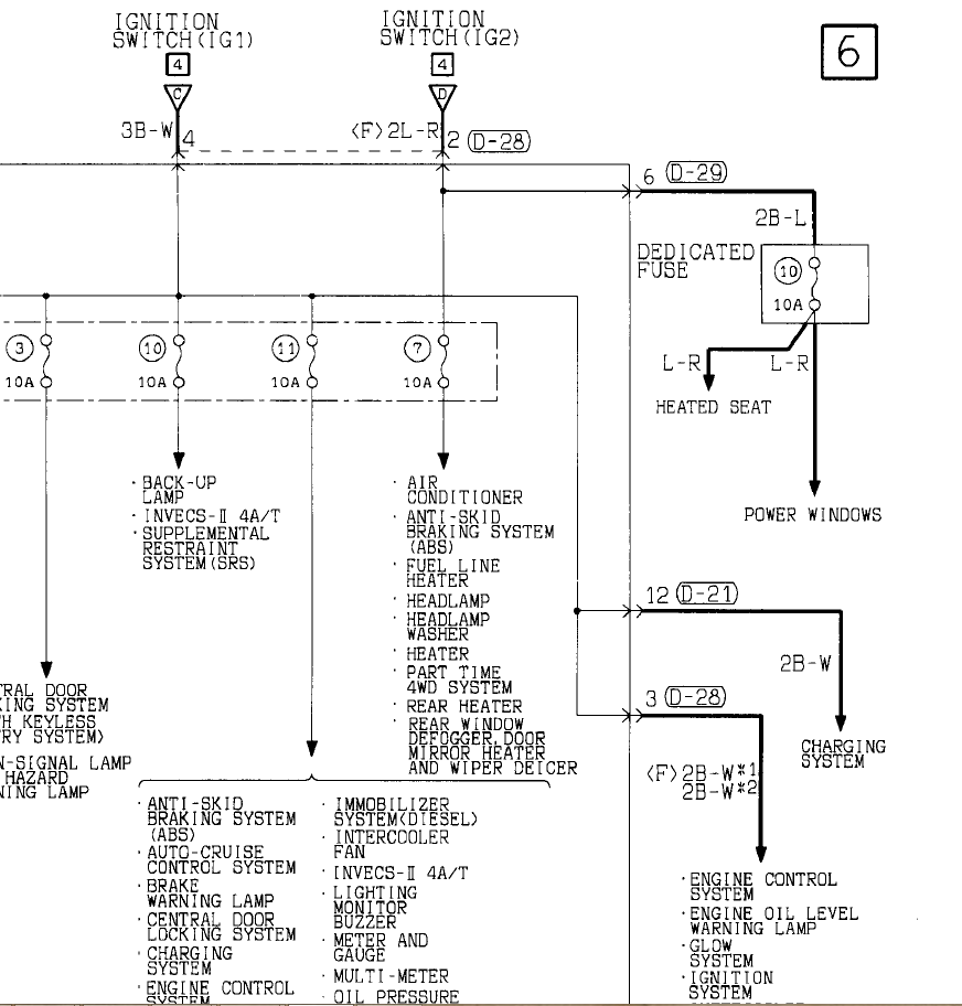

Simply Man
В общем если лампа тормозов отрубится вместе с приборкой - то проблема у тебя не в массе, а в плюсовом проводе. Плюсы на приборку и ЭБУ идут с одного контакта зажигания, а на блок климата - с другого, так что работоспособность климата - не показатель.
Re: Пропадает индикация на приборке. Проблема.
Добавлено: 02 авг 2017, 11:58
eddik
Спасибо. Буду наблюдать.
Добавлено: 02 авг 2017, 12:20
Simply Man
Если что вот твоя схема по плюсу - от IG1 питается через 11-й предохранитель приборка и ЭБУ (чем можно обосновать незапуск), от IG2 - кондиционер и прочее. Схема правда только 2001-го года, но вряд ли что-то сильно поменялось.
