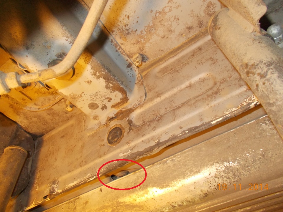

Re: Антикор порогов - как сделать и что лить и куда??
Подскажите а это что за заглушки??
Через них можно залить? Просто снизу не оч удобно,машина стоит на земле... (делаю всё на даче)
И по внешней обработке, конечно понимаю,что надо удалять ржавчину и прокрашивать, но для этого придется снимать пластиковые брызговики и подножки, а значит срезать все болты, т.к. все загнило, плюс очень тяжело возиться с подготовкой поверхности учитывая что машина стоит на земле, плюс мой опыт самостоятельной покраски заднего бампера говорит мне о том, что получится х..ня, связываться с такими ответственными вещами у меня как оказалось нет ни умения, ни инструмента, ни достаточного опыта. Про краску Хаммерайт я знаю, их грунтовкой недавно прокрасил изнутри крылья по ржавчине и потом закрыл резинобитумной мастикой. Но изнутри ничего не видно,а снаружи у меня машина "серебро", грунтовка коричневая, краска еще есть черная по ржавчине, в общем все не то. Хочется на данном этапе обойтись минимальными вложениями, временем, и силами, поэтому наверно куплю пушсала за 220 р банку и обмажу пока им. На зиму надеюсь хватит,а в след году летом можно и повторить.. Для меня сейчас главное затормозить развитие коррозии перед мокрым осенне-зимним сезоном.
Я так понимаю надо перед обработкой открыть заглушки, подержать машину на солнце сутки, потом закупорить и залить,а чтобы отработка расплескалась по стенкам, как следует покататься по ухабам=)) Правильно?Suhoi писал(а):Полости порогов обязательно надо просушить.
А потом любой способ обработки. Главное чтобы антикором залить все стенки и боковые и верхнюю (нижняя точно не останется сухой).
Ой нет,с ямами-подъемниками много гемора,сейчас не до этого. машина стоит на даче,я сам езжу на мотоцикле сейчас. не до глубокого ковыряния. пока залью отработку и обмажу пушсалом, а дальше посмотрим. если там уже сквозные свищи изнутри, то в таком случае только вырезать и варить латки, как в случае с крылом. я все ж надеюсь малой кровью обойтись...
если внутри грязь сухая (т.к. машина уже неделю стоит и до этого редко ездил) то и бог с ней, маслом напитается, это же не вода...
меня еще интересует вопрос по заглушкам на фото - через них можно залить?? или только через те что под днищем??? оч неудобно так..а если через эти на фото можно, то в самый раз.
Лучше тогда ничего пока не делай.
Прикинь, что ты тупо зальёшь мовилем слой грязи, что находится на дне порога неизвестно каким слоем... У меня (правда на 5-дверке), это были саниметры!, задняя часть порога была забита почти до верху и переходила в зад. крыло.
Осмотреть можно и без ямы, клиренс позволяет же. Просто на яме удобнее.
Заливать надо во ВСЕ дыры! И то вопрос, промочишь ли всё. В пороге есть перегородки, усилители и т.д.
В общем дело хозяйское... Но после "малой крови" можно от души хлебнуть по-настоящему...
Можно, но особо толка не будет. Как писал dvm - если там грязь, то все эти заливки, тем более только через верхние маленькие дырки - как мертвому припарка, ведь боковые стенки останутся сухими. И тем более если потом машина будет вариться. Горит эта срань долго, нудно, и хрен найдешь еще где именно)) Можно попробовать открыть дырки с внутренней стороны порога, если ступеньки позволят, немного расчекрыжить грязь и компрессором дунуть. Все не вылетит, но хотя бы часть. Или если порог не гнилой, нижнюю часть промазать салом или вообще мастикой, где идет стык порога и собсно технологические отверстия для слива влаги. И залить отработкой по самый верх. Но решение так себе, и я что-то сомневаюсь, что там в пороге нет сквозных дыр. Я когда свою машину собрался обрабатывать - скинул пластик с порогов, и на следующий день купил полуавтомат)EXCITER писал(а): меня еще интересует вопрос по заглушкам на фото - через них можно залить?? или только через те что под днищем??? оч неудобно так..а если через эти на фото можно, то в самый раз.
Так что выбор, конечно, за вами. Но лично мое мнение - если машина будет именно вариться, и есть желание обработать, чтоб зиму проездить - то обрабатывать только снаружи и только так, чтоб потом можно было счистить/сдуть/смыть.
а что за вытеснительный бачек?VAZ писал(а):залить так же как и отработку через вытеснительный бачёк .
заливать придется обязательно через нижние отверстия (со стороны днища), или достаточно залить через отверстия, которые прикрыты заглушками, которые на фото выше?
Бачёк примерно вот так выглядит
Но впринципе разные бывают. Бывают без насоса, с врезанным штуцером под автомобильный насос или компрессор.
По конструкции порогов на Паджеро II советовать ничего не возьмусь, потому как таким авто не владел. Думаю в мурзилках это есть и в итернете тоже можно найти как там внутренние полости устроены и через какое отверстие в них можно жидкую консистенцию подобным устройством закачать. Однако проверить тоже несложно, даже не зная конструкцию порогов, лить через верхние пробки, которые у тебя на фото и смотреть, потечёт из нижних сливных или нет. Если потечёт, то сливные залепить и залить побольше. Идея в том, чтобы в процессе езды там эта жижа с неделю поплескалась, а потом слить остаток.
Ну и если сильно захотеть, то к этим резиновым заглушкам и отверстиям можно добраться и без подъёмника.
у мну такой боченок сделан из огнетушителя 3х литрового
просверлир дырьку сосок от колеса вставил и вот радуйся
Я с заливкой жижи в порог хоть и не эксперементировал, но предполанаю, что если даже дренажные дырки залепить, то польётся из тех мест, что пометил красным. Это крепежи пластика порога. Там пластиковые клипсы.
Значится надо сперва контрольную проливку сделать. Посмотреть откуда сочится и всё залепить. Я с Паджериком таких опытов тоже не проводил, там у меня с новья динтролом обработано. Такое только на Жигулях в советсое время делал, там кроме сливных ни откуда не сочилось. И пробка там была в торце порога в задней арке.dvm99 писал(а):Я с заливкой жижи в порог хоть и не эксперементировал, но предполанаю, что если даже дренажные дырки залепить, то польётся из тех мест, что пометил красным. Это крепежи пластика порога. Там пластиковые клипсы.
