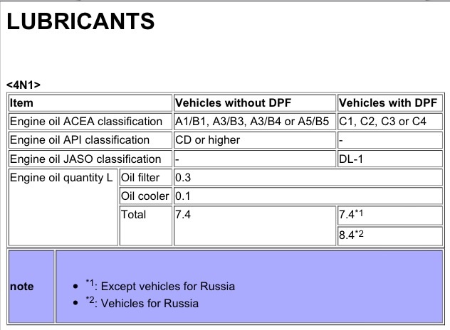

Да вот она, только не с сервисной , а с мануала.
Re: Моторное масло для 4N15
Добавлено: 04 авг 2017, 23:54
lesnik5000
Ну согласно этой фотки, мобил 0в40 по прежнему подходит. Как и халявное :) масло.

Не подходит конкретно этот mobil.
Масло должно быть малозольным иначе сажевый фильтр быстро вылетит.
У mobil-а это масло 5-30 esp formula.
А так любое масло с допуском acea c3 и вязкостью 0/5 w30

Если стоит сажевый фильтр, то действительно acea с2 или c3. Другое лить себе дороже. Либо удалять этот сажевый ,но это лишение гарантии и т.д....

В мотор влезло ровно 2 банки по 4 литра и уровень масла при этом на 2-3 мм ниже максимума.

Ого.... объем двигателя 2.4 а масла входит как в 3.2 мотор...

Вот еще картинка
Добавлено: 01 сен 2017, 09:10
Piter
Интересно, где этот дополнительный литр масла хранится в российских версиях?
Поддон другой или просто щуп поменяли?
