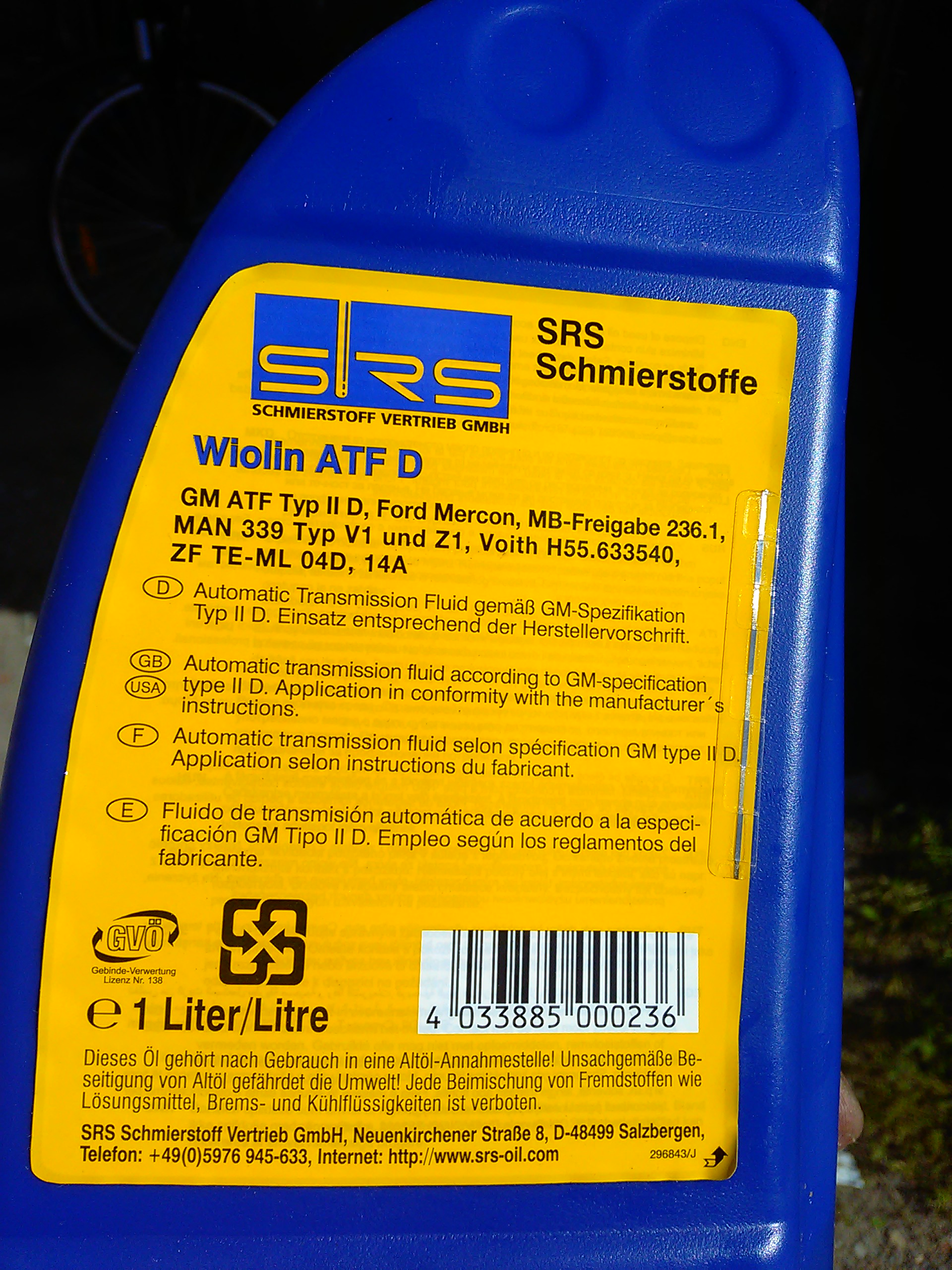

В общем выяснилось, что масло залито х.з. какое... Я так понимаю - мне оно не подходит??
(на фото)
Видимо, придется менять полностью.
Как лучше - через аппарат менять, или есть более экономичный способ?
Сколько потребуется жижи ?
П.С. Фильтр MR528836 подойдет ?

В случае если вам залили масло которое не подходит, то экономичного способа нет. Необходимо слить по максимуму то что залито, замерить обьем слитого, залить столькоже нового подходящего, и помле этого по регламенту произвести замену масла через замещение.

Судя по баклажке у тебя вообще аналог декстрона-2 залит, эт конечно не гудВадим-52 писал(а):В общем выяснилось, что масло залито х.з. какое... Я так понимаю - мне оно не подходит??(на фото)

В купленный паджеро-3 араб с 4 скоростной АКПП (по номерам как на старых спортах ММСовское авно как пишут тут на форуме) тоже залил Кастрол -магнатек Д-3 он всёже гораздо более продвинутый и на пару десятков лет свежей по разработке, залил сколько слилось с паддона, поездил полчаса на всех режимах слил, залил столькоже, потом через 5000км слил скока слилось и менял фильтр (приурочил к замене бака со снятием поперечины АКПП), сейчас проехал 40000км. после замены, чего туда лили до меня

Спасибо за отзывы, лучше поздно, чем никогда
Уже заказал DiaQueen ATF SPIII - 4 баклашки по 4 литра...
совсем не бюджетно вышло... 4*2400 р.) + фильтр оригинал 1300р.
Но вот теперь думаю - хватит ли с полной заменой ? (с заменой фильтра и т.п.) ?
Менять, скорее всего, буду не на аппарате (так как там, думаю, литров 20 надо...),
А в обычном а/сервисе (нормальный,адекватный,знакомый, но контролировать все равно буду..)))...
В общем, вопрос - 16 литров хватит, чтоб поменять жижу, с заменой фильтра и заменой Д-2 на СП-3 ?
Читал, что маслом СП-3 можно заменить старый Декстрон, а наоборот - не желательно (нельзя). Это так?
П.С. Хватит ли мне АТФ для такой замены, и , если можно, пошагово.. ?
П.П.С. Я так думаю надо (последовательно) -
1 слить все с пробки (3-4 л)
2 залить нового (3-4 л.)
3 погонять по всем режимам (10-20 мин) (или на -ходу...)
4 слить, со снятием поддона и фильтра... (х.з. сколько.. литров 8 ???)
5 поменять фильтр и залить нового масла.
Вариант 1 - на этом закончить ....
Вариант 2 -
6 Погонять на новом масле мин 10-20 (прокатиться пару км)
7 слить с пробки (без снятия поддона и фильтра) что сольется
8 залить, до риски нового АТФ...
Вопрос - на сколько правильнее и целесообразнее 2 вариант, и сколько масла понадобится для 1 и 2 варианта замены?
(заказал 4 по 4 л.)
В общем: Как мне поменять жижу АТФ в моем случае...??? Напомню - щас с коробкой все ок, просто жижа Д-2 залита и она темная (черная)
Спасибо за развернутые ответы и мнения!!!

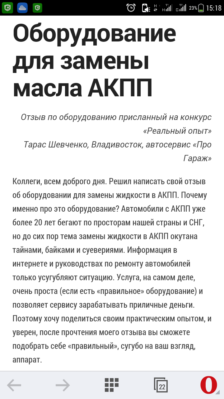

Сам нашел статью с исчерпывающими ответами на все вопросы .
Сделал вывод, что замена на аппарате - те же яйца , что и замена сливом через трубку , только быстрее и с "защитами от дурака" .

http://xn----8sbbgarqgdtwqeokoel8nct.xn ... 0%BF%D0%BF
Ссылка какая- то кривая, скопировал с телефона...
...поправил.
Вот скриншот, гуглите по фразе или названию.
...поправил.
