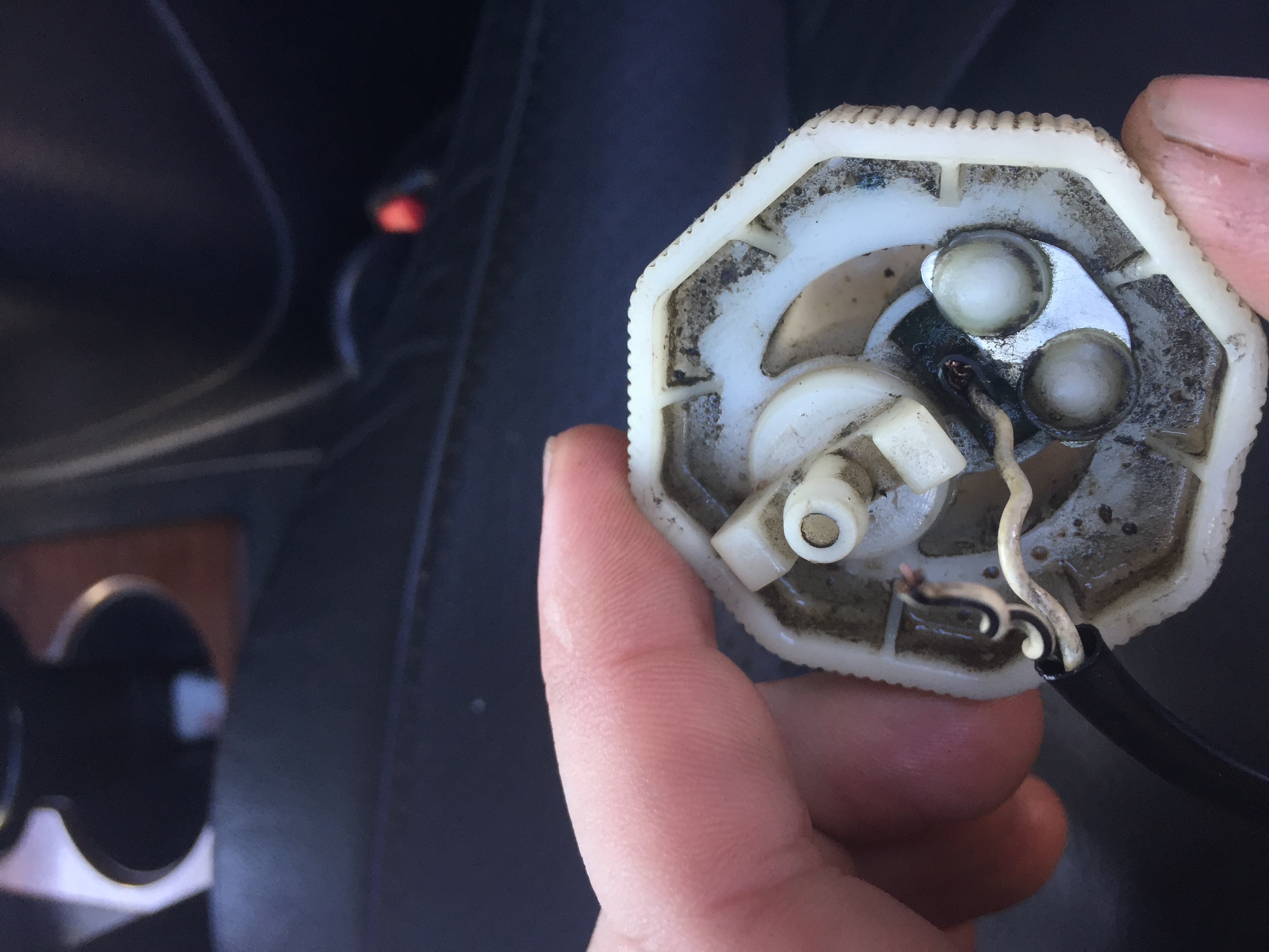

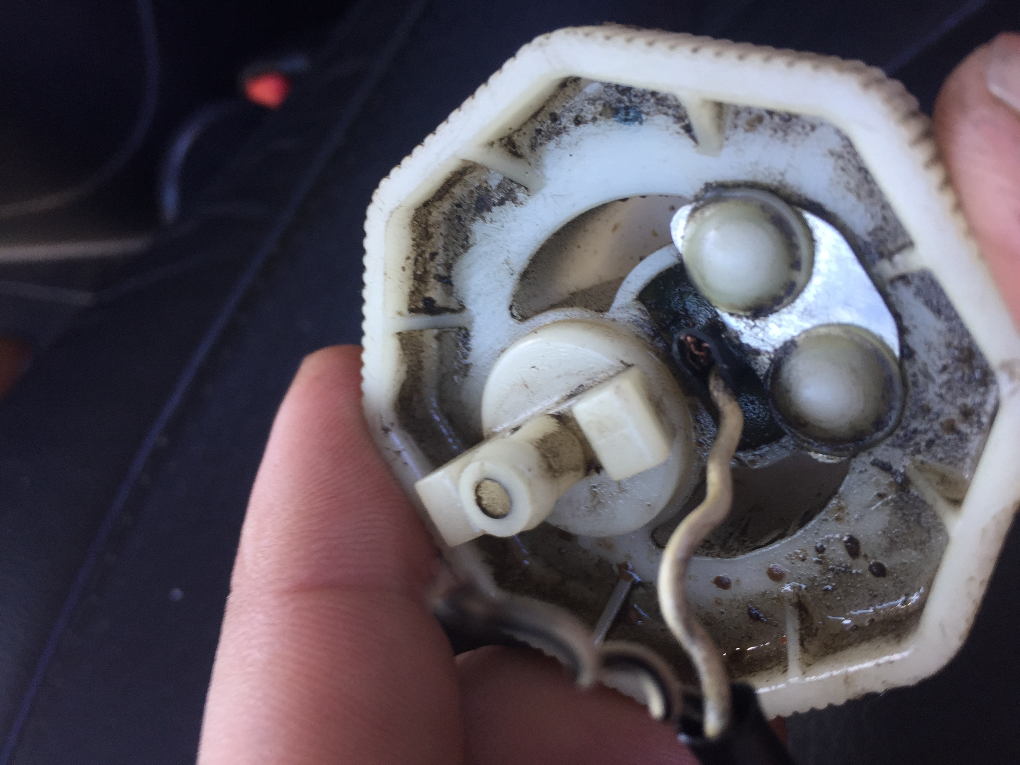

Оторвался провод, по проблема в том, что под корень.
Как видно по фото, провод датчика воды на топливном фильтре.
Кто знает как решить проблему? Поялникам не подлездь туда.

Желательно уточнить по VIN но на вскидку номер датчика 1770A076... т.е. купить новый.

Выкрутив сливной кран, будет доступ.
А вообще там обычный гиркон залит.

Я, за малым, так же чуть не встрял. КучевуТую перечитал веток как поменять фильтр топливный. Херню 99,9 пишут. Только один описал, надо снять вместе с КРОНШТЕЙНОМ!!!! Запомните ДЕТИ!!! Иначе будете как дядя, паять...
