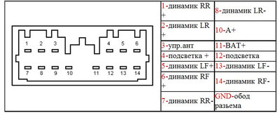

Может кто подскажет или посмотрит у себя распиновку.
jr - 97г - a/т - кардиант оф роод

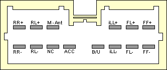

Земля - корпус
В остальном распиновка родного разъёма
и вот

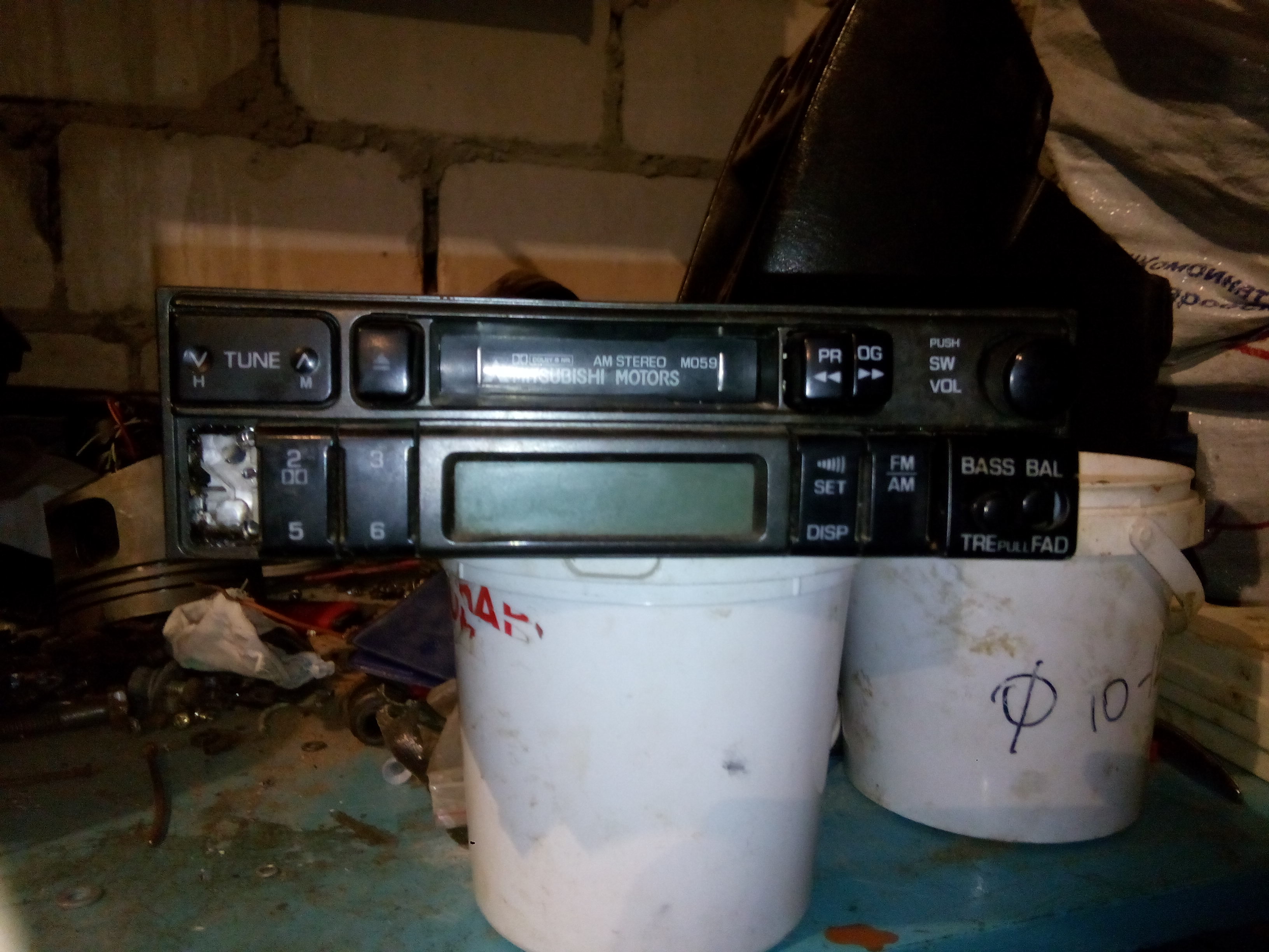

Ты хочешь "это" поставить себе или сменить ?

Спасибо большое ."Это" хочу подключить к усилку в гараже

А чё кассеты завалялись ? ;)

Мне радио нужно а кассеты по настроению.

Для радио конвертер потребуется, там японский диапазон 76-90МГц.
