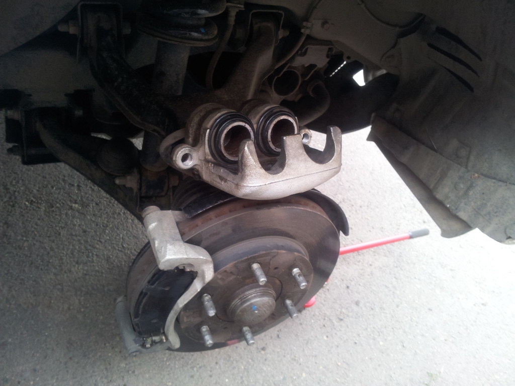

У всех передние направляющие без пыльников?
Alniker
Сообщения: 1424
Зарегистрирован: 20 фев 2012, 19:28
Двигатель:: 6G72, Бензин
Мой автомобиль(и):: П4 (ЖОРЖ-УЛЬТИМАТУМ) белый, 2012; РАВ4 2.5, АКПП, белый перламутр, 2018
Откуда: ЮЖНЫЙ УРАЛ
Поблагодарили: 32 раза
Re: Направляющие переднего суппорта, нужен совет!!!
Сообщение Alniker »
у меня с пыльниками :*PARDON*:

Alniker писал(а):у меня с пыльниками :*PARDON*: ...
У тебя тормоза от G75?

Peregar писал(а):У всех передние направляющие без пыльников?
Этого не должно быть. Пыльники обязательны!
