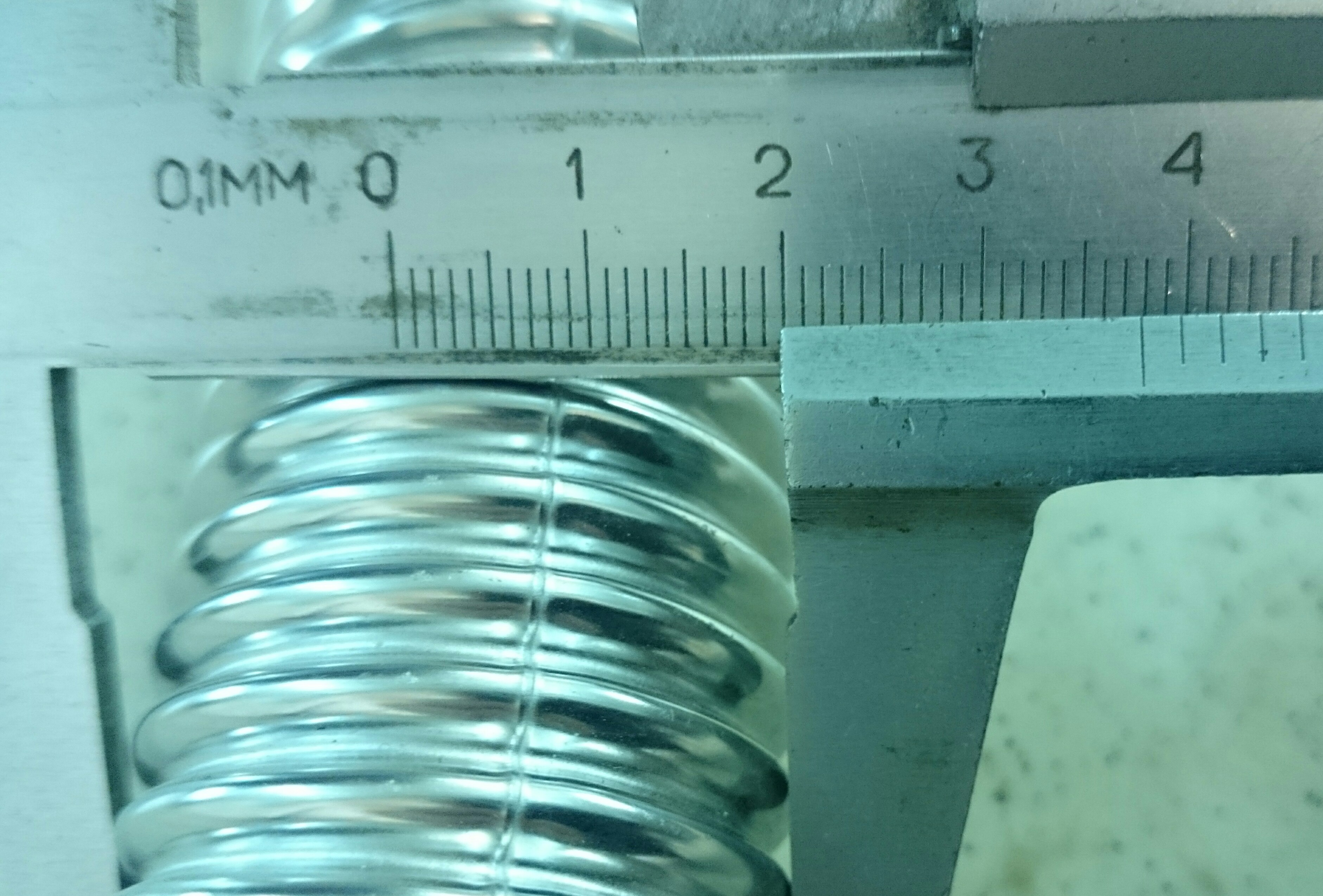

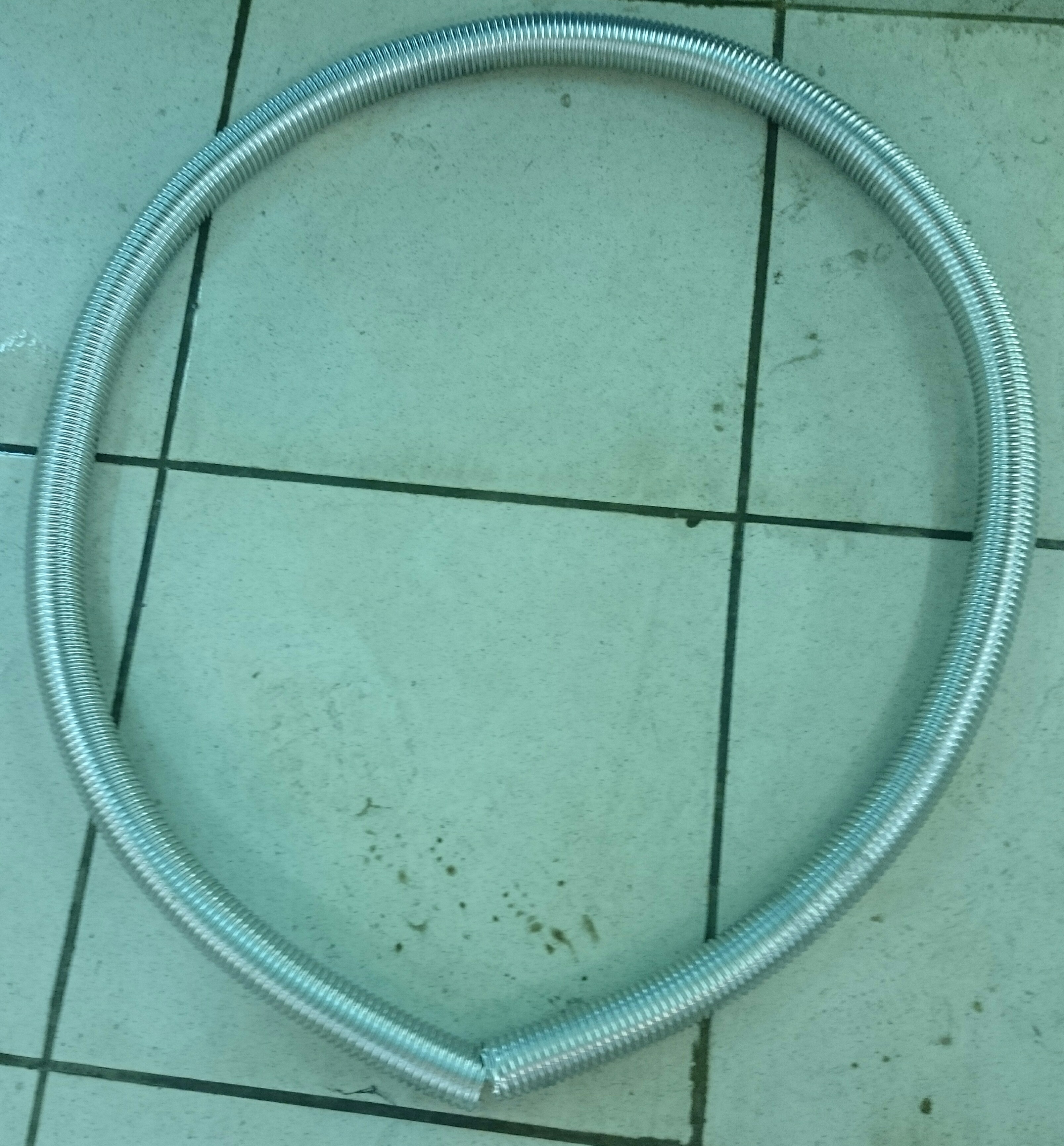

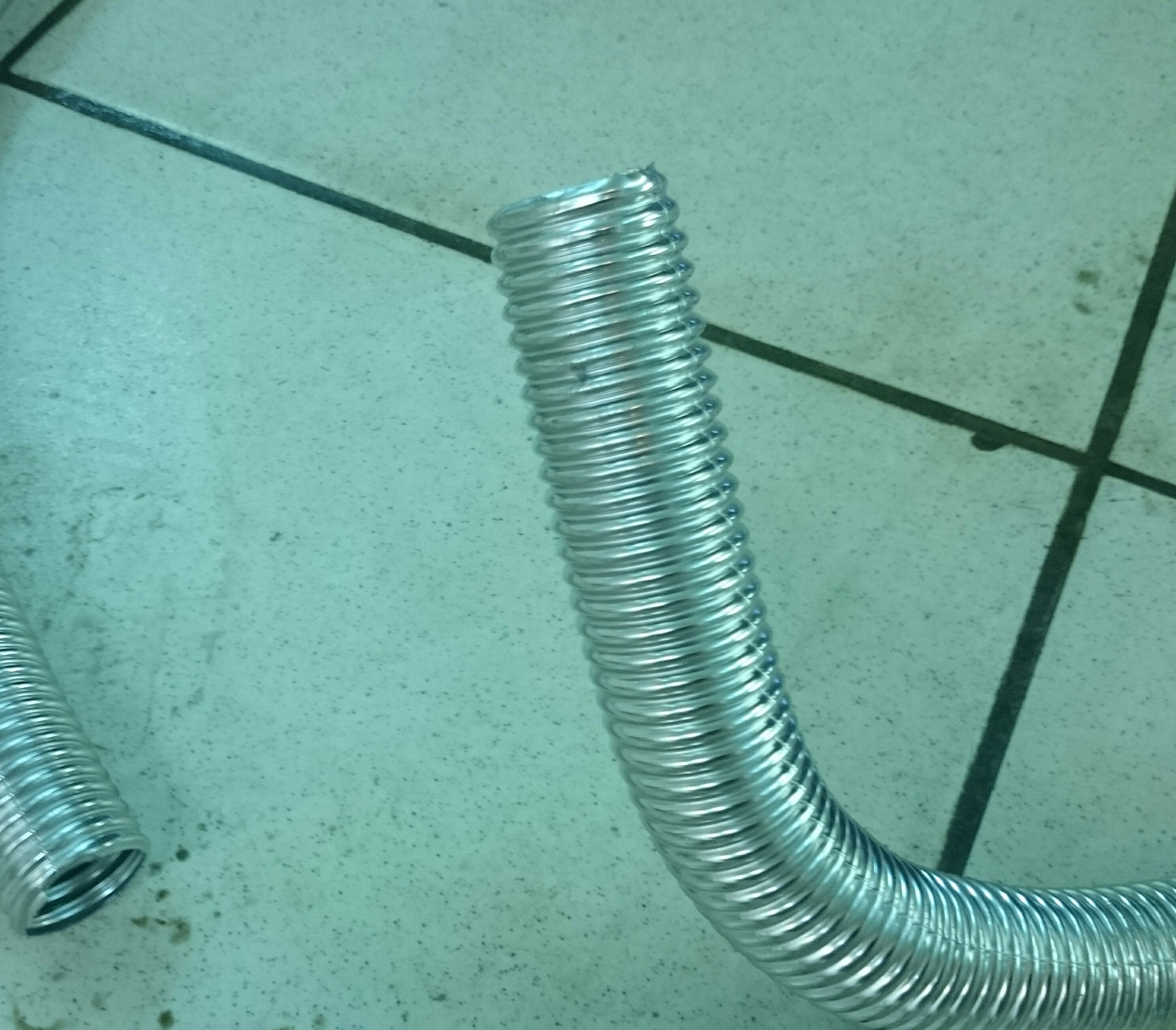

Dimariк
Сообщения: 354
Зарегистрирован: 06 май 2015, 22:25
Двигатель:: 4м41
Мой автомобиль(и):: паджеро3
Откуда: Екатеринбург
Поблагодарили: 16 раз
Re: И снова о сгнившей горловине
Сообщение Dimariк »
По замене на альтернативу есть из нержавейки " гофра",диаметром 37.8мм родная горловина 35мм. Думаю что встанет без проблем. Есть и 32мм, 15мм испульзуются в отоплении "лавита"(Корея)
