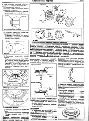

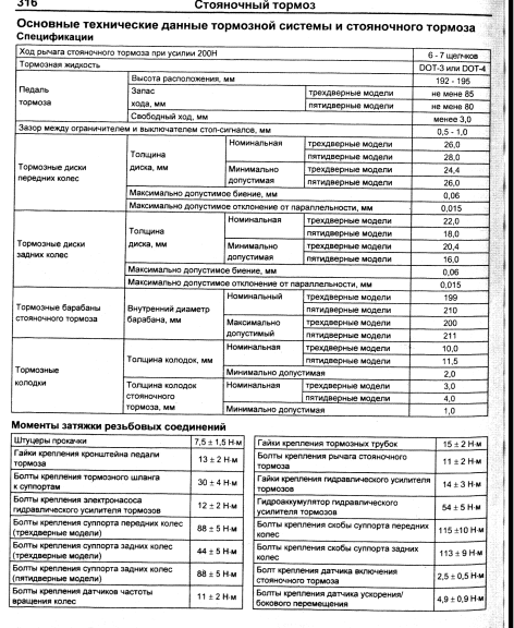

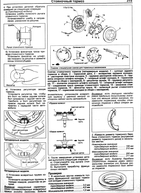

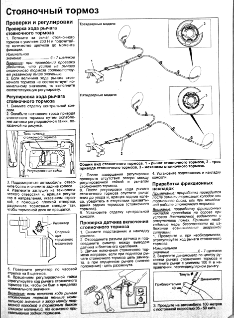

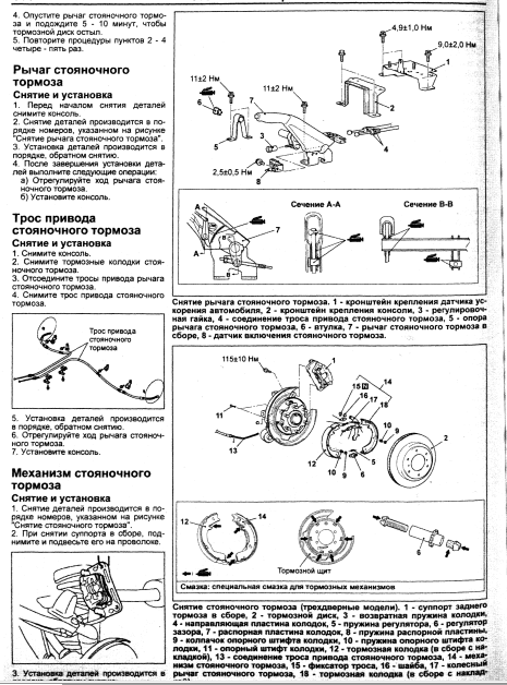

[quote="Lebed"][/quote]
Спасибо огромное, распечатаю и займусь как только похолодает.
Тросики вроде не дорогие, надо восстановить.
