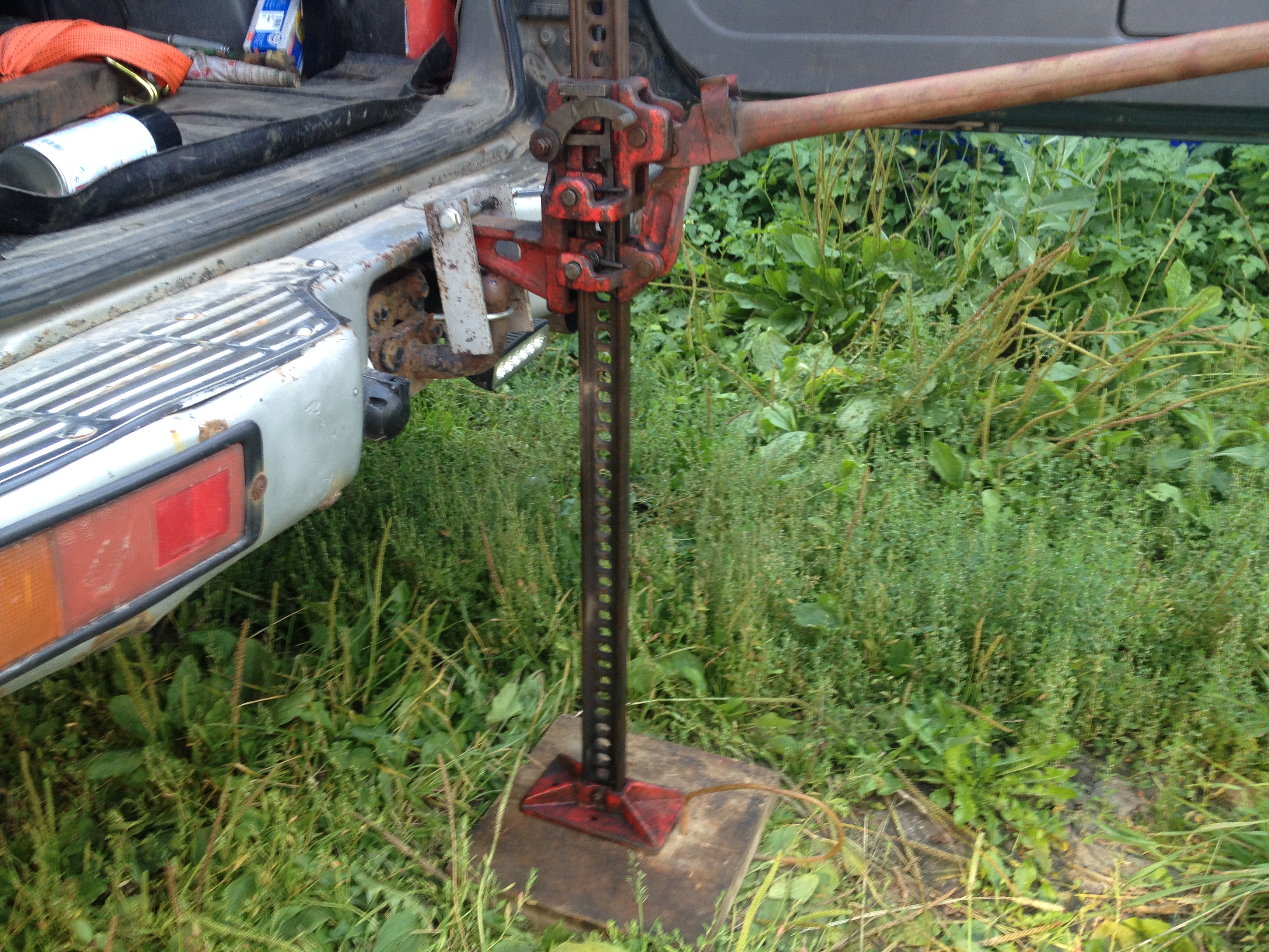

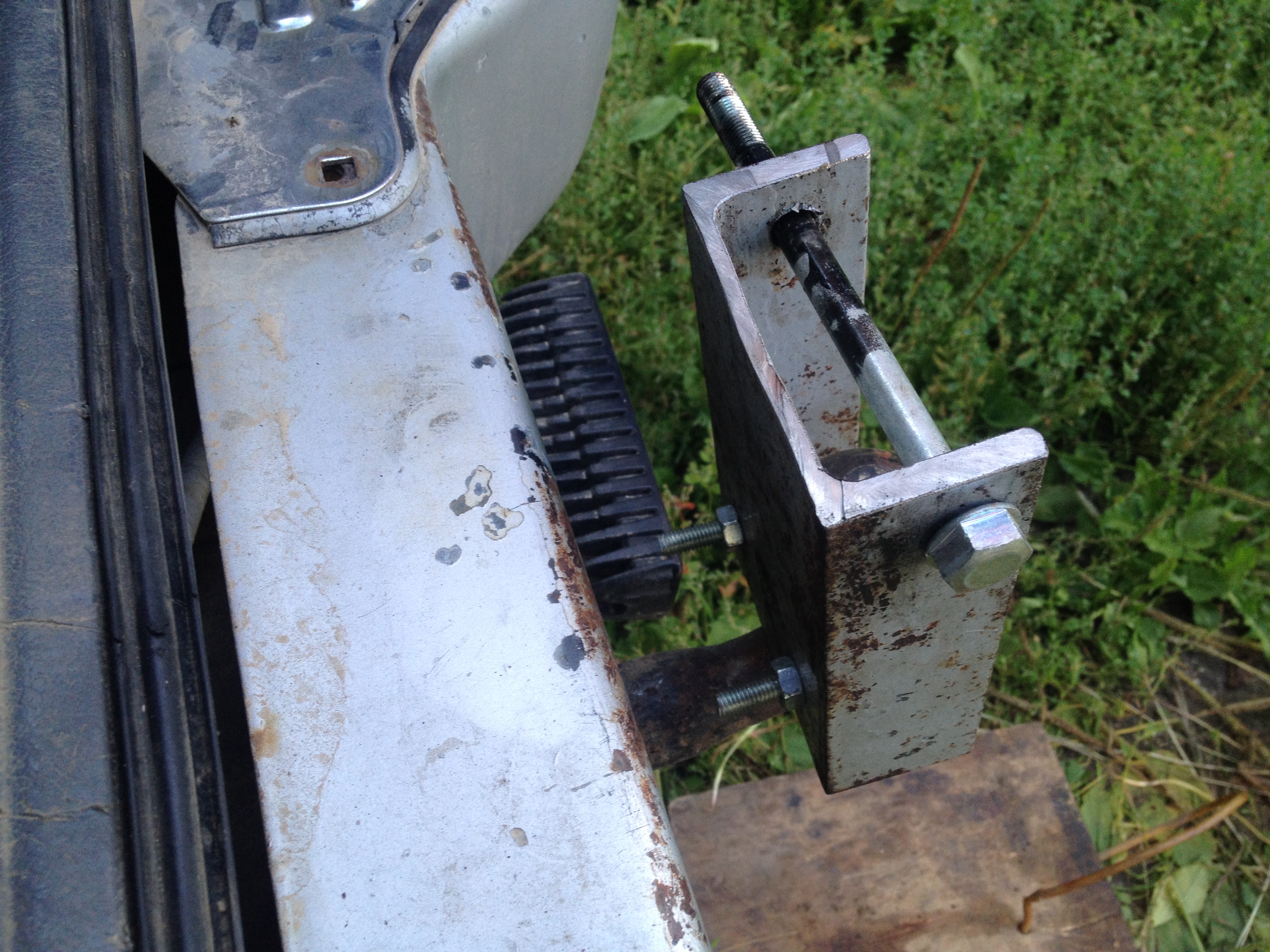

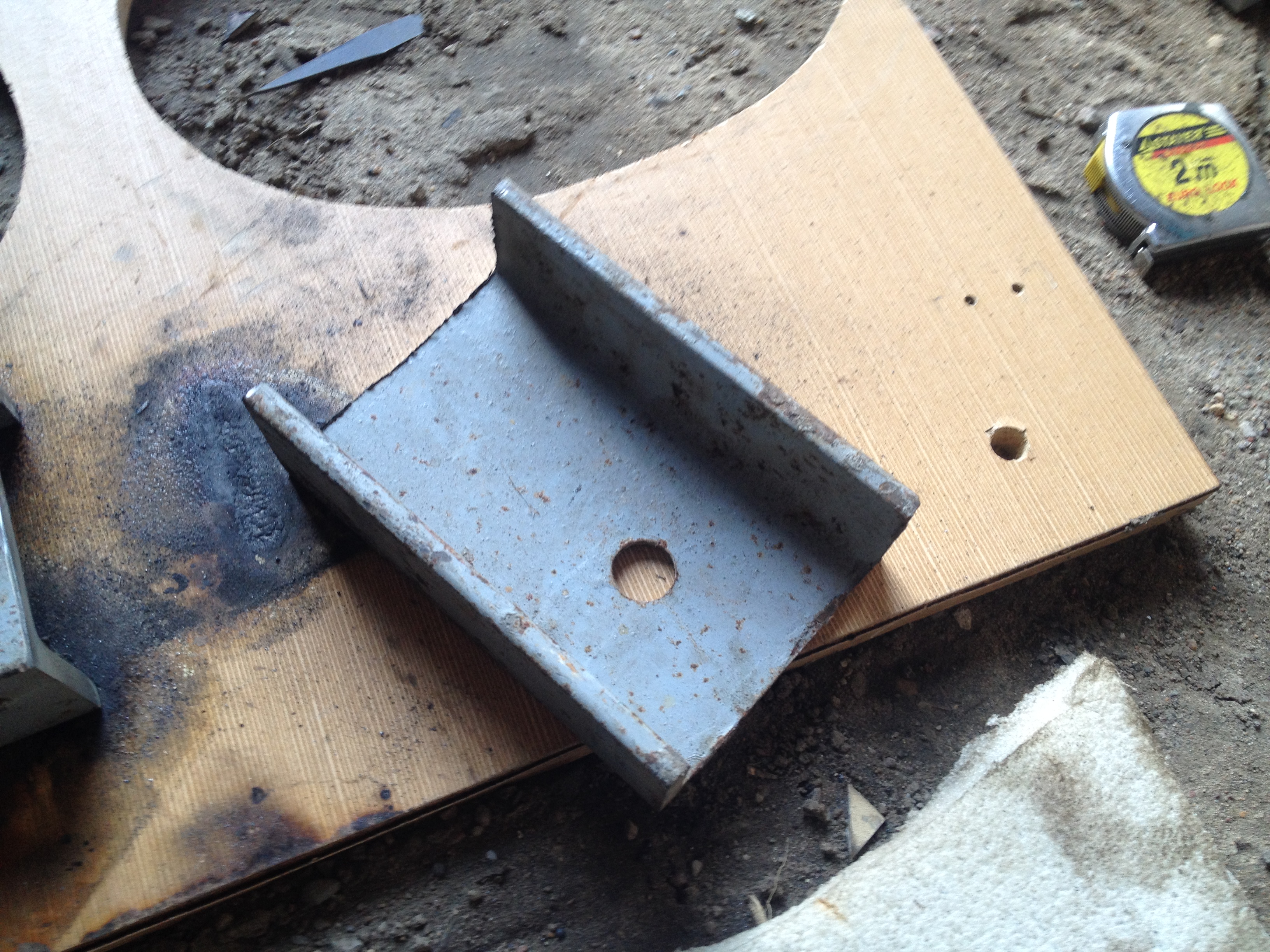

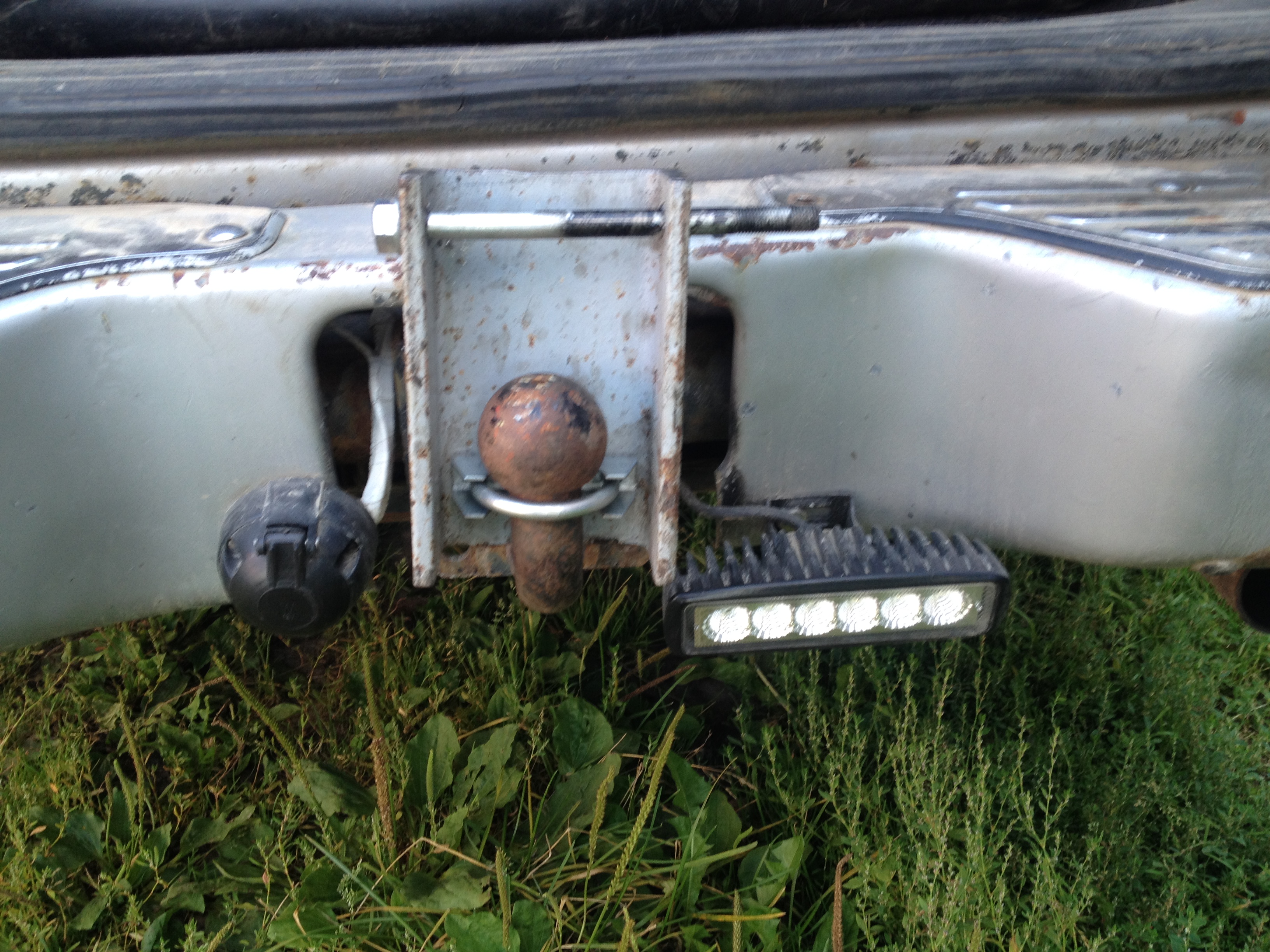

Приспособа для поднятия автомобиля Хай-Джеком за фаркоп.

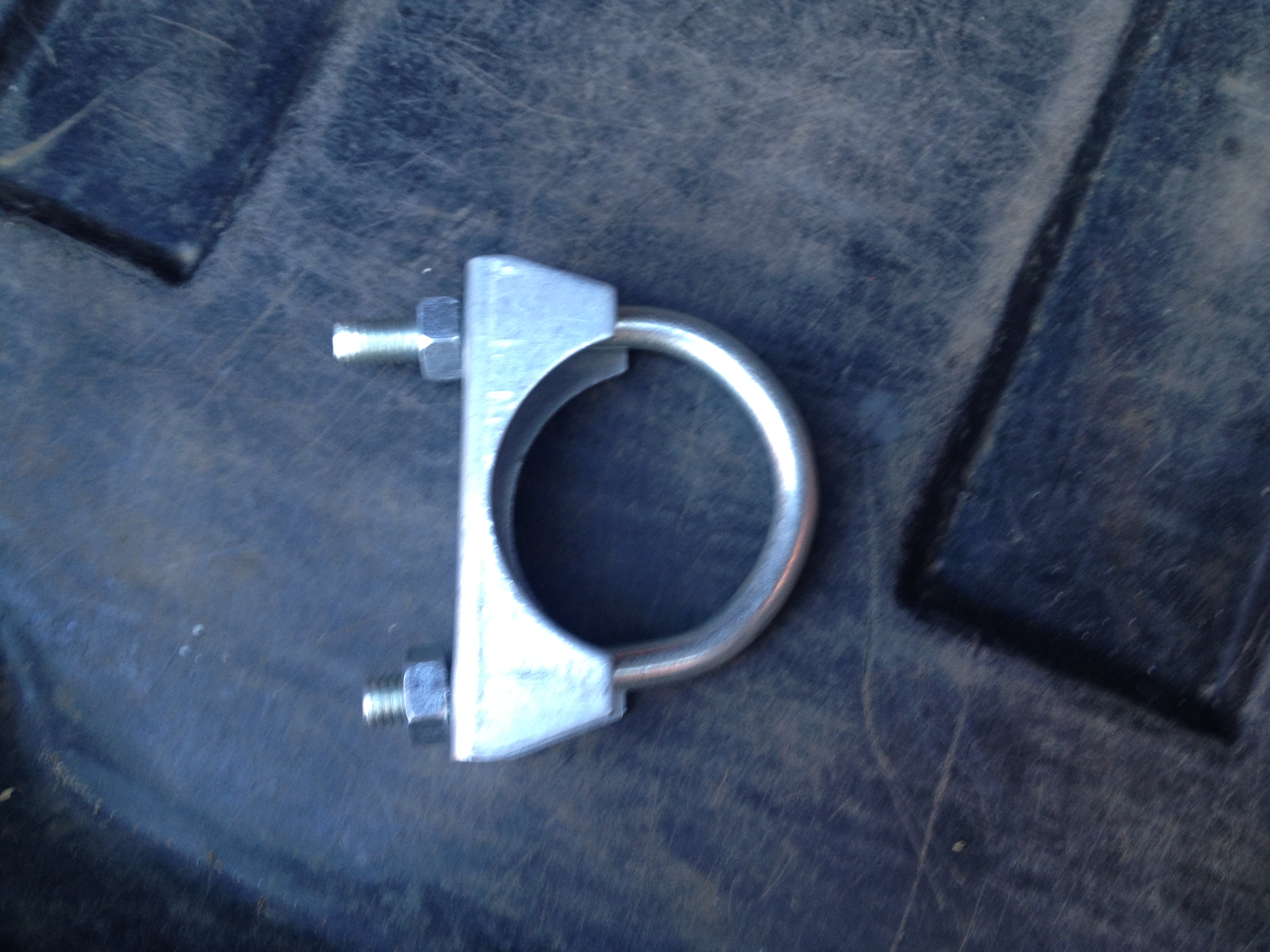

Решил сделать вот такую полезную вещицу,которая позволяет поднимать авто Хай-Джеком за фаркоп. Времени заняло чуть больше часа,затраты только на хомут глушителя и болт- 150 рублей.
Машину поднимает отлично.
Может кому пригодится.

Re: Приспособа для поднятия автомобиля Хай-Джеком за фаркоп.
Ухо не гнет? Не оторвет фаркоп? Так то классная вещь, если бампер не силовой. Себе б такую взял.
Привет. Нет,ничего не гнёт и не отрывает.Grover1 писал(а):Ухо не гнет? Не оторвет фаркоп? Так то классная вещь, если бампер не силовой. Себе б такую взял.

Сама по себе идея хорошая, реализация не нравится.
1. По верхнему болту лапа джека соскользнет вбок, нужны ограничители. А еще лучше выпилить сверху в швеллере прямоугольник шириной с лапу джека - и лапа дальше зайдет, и ограничитель боковой, 2 в 1.
2. Шпилька хомута очень слабая, нужно заменить на М10 (нормальную, не со строительного рынка).
а мне идея не нравиццо, т.к. передние калесы поворотные, да и треугольник (если соеденить точки опоры) сцуко неустойчивый. зы Тимурыч, вывешивал мост полностью? у тебя коротыш, или 5-ка?
Таким способом поднимать собрался на асфальте?????мах578 писал(а):а мне идея не нравиццо, т.к. передние калесы поворотные, да и треугольник (если соеденить точки опоры) сцуко неустойчивый. зы Тимурыч, вывешивал мост полностью? у тебя коротыш, или 5-ка?
Если машину требуется поднять за фаркоп.... значит она сидит на пузе, значит передние колёса как минимум в колее, и поворачиваться не будут.....
У меня 5-ка,вывешивал мост задний полностью у себя на даче,на траве,на небольшом склоне,пришлось удерживать за джек.мах578 писал(а):а мне идея не нравиццо, т.к. передние калесы поворотные, да и треугольник (если соеденить точки опоры) сцуко неустойчивый. зы Тимурыч, вывешивал мост полностью? у тебя коротыш, или 5-ка?
Но это,как правильно написал Смайлик для поднятия,когда машина висит на мосту в колее,тогда всё отлично.

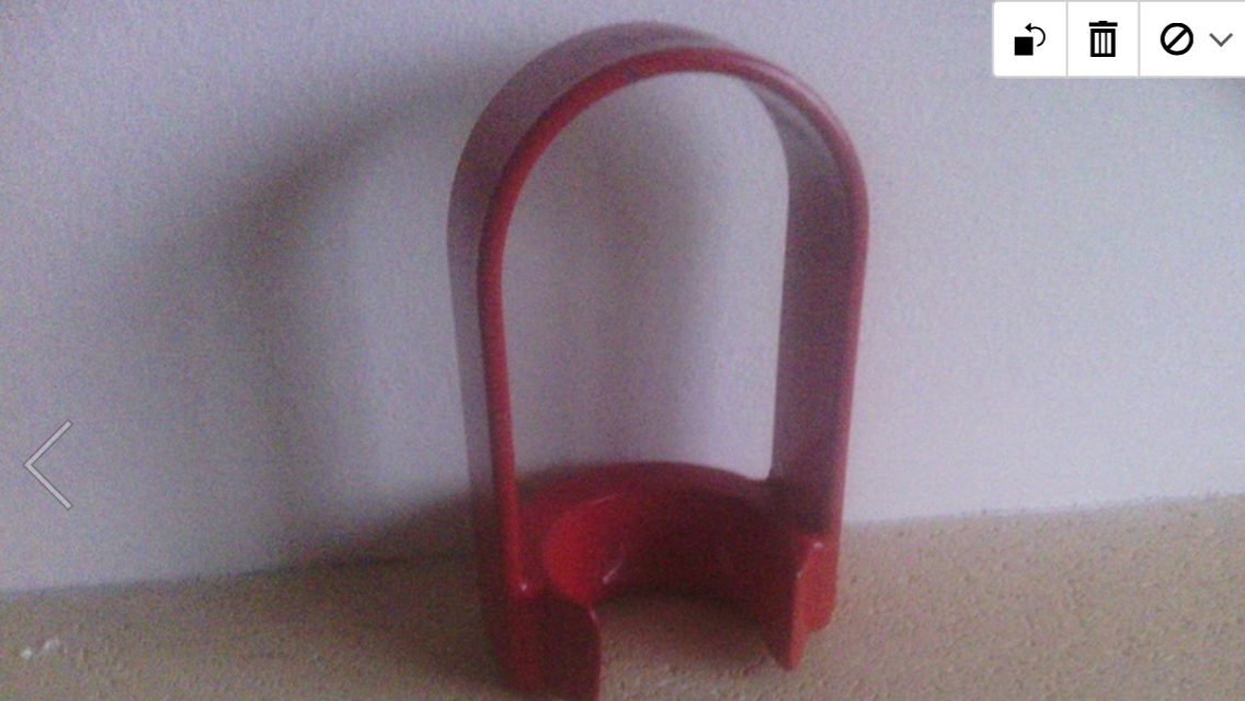

Ничего не имею против, но
...есть более простые девайсы

Не спорю- есть. Но я сделал сам,и для себя,и практически за бесплатно.Denya писал(а):Ничего не имею против, но
