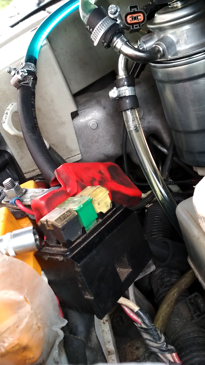

Всем привет посоветуйте от чего можно поставить хороший фильтр с корпусом, мой корпус травит воздух, новый стоит не разумно дорого, б/у в продаже нет, временно поставил фильтр с отводами от WV. те без лягушки просто нераборный фильтр.
Может от камаза или еще какой техники? Или если я поставлю сепар 2000 его будет достаточно одного?

Дорого они стоят из за подогрева, если есть цель стэкономить то можешь взять оригинал без подогрева, ну или от тлк без подогрева. Учти что на п 3 и тлк разные фильтра. Ну или копи и бери с пологревом, что бы система штатная работала. И да на корпусе без подогрева зимой если прихватит топливо, спиралька не загорится, и ограничение мощности не произойдет, а произойдет поломка штока или профильного кольца, ну это так для размышления

Alexey_B писал(а):Всем привет посоветуйте от чего можно поставить хороший фильтр с корпусом, мой корпус травит воздух, новый стоит не разумно дорого, б/у в продаже нет, временно поставил фильтр с отводами от WV. те без лягушки просто нераборный фильтр.
бу можно найти 3000-3300 с 3 паджерика с 4 2500

Подогрев на п4 и п3 по разному реализован. А так же на п4 трубки уже. Наш тнвд не любит когда размеры штуцеров ниже номинального.
Брать бу лягушку не советую, она будет аналогичная вашей.

Когда я себе менял корпус он мне обошелся в 4800, с у четом эксплуатации около 2-3 месяцев я его еле продал за 3000. А вот когда покупал от тлк это уже было дорого: 3000 сам корпус, 4000 подогрев, 2500 датчик воды. Плюс колхоз с фишками и паяльником.

А где за 6000? дело в том, что мне нужен в сборе корпус и датчик воды у нас это добро в сборе стоит около ваших 15000 рублей (это почти моя месячная зарплата). Хотя уже неактуально буду ставить от камаза с сепаратором и фильтрами. Выкину второй аккумулятор поставлю все туда.

Но так же вы должны понимать, что требование к качеству топлива на камазе немного ниже, чем на П3, хотя по факту на П3 даже в оригинале стоит фильтр не обеспечивающий положеное качество. и в дополнение вы лишитесь очень хорошой фитчи, которая спасает тнвд, это ограничение мощности. Не знаю как оно действует на рав4 про который писали ранее, но на п3 ограничение достаточно удачно реализовано и спасает УОВ от облома штока или разрушения профильного кольца.

У меня такая беда поменял корпус все было отлично с неделю потом опять стал подсос с фильтра не ужто опять корпус. Везде прозрачные шланги после запуска из фильтра сразу выхрдит пузырь и если проехать он увеличиваеться. До фильтра не пузырька нет

Штатный корпус устроен таким образом, что в нем всегда будет подсос, так устроен тот что с подогревом, так как подогрев ключается при увеличении разряжения в фильтре по отшению к атмосферному, на определенную величину. А конструкция корпуса не дает собираться большому количеству воздуха. А вот если после тф установить сепар, то так и будет.

SmoAG писал(а):Штатный корпус устроен таким образом, что в нем всегда будет подсос, так устроен тот что с подогревом, так как подогрев ключается при увеличении разряжения в фильтре по отшению к атмосферному, на определенную величину. А конструкция корпуса не дает собираться большому количеству воздуха. А вот если после тф установить сепар, то так и будет.
Сепара не стоит. Корпус без подогрева. Солярка арктическая не замерзнет
Фильтра новой системы с евро 4, comon raill для камаз тоже с хорошей фильтрацией (причем даже превосходящую штатную П3) порядка 2 микрона, это намного чище и лучше чем любой заменитель-фильтр для моего мотора, так как оригинал у нас никто не продает. Там стоят MAN-новские фильтры, дальнобойщики подтвердят, что это самые лучшие фильтра.
