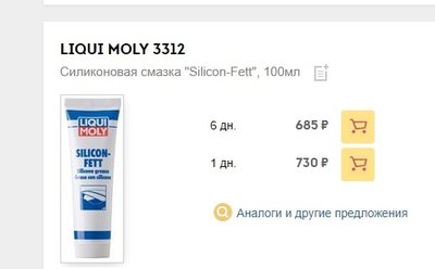

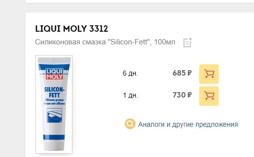

Re: Странный звук при вращении руля
Сообщение Lebed »

RobotZ писал(а):Того что пшикал хватило ровно на 12 дней :), теперь попробую покруче - Смазка литиевая "Mobilgrease XHP 222", все равно заказываю для смазки болтов.
Только смотри,чтобы к резине смазка лояльна была.
А то порвётся,блин... В ответственный момент! ::-D: ::-D: ::-D:
