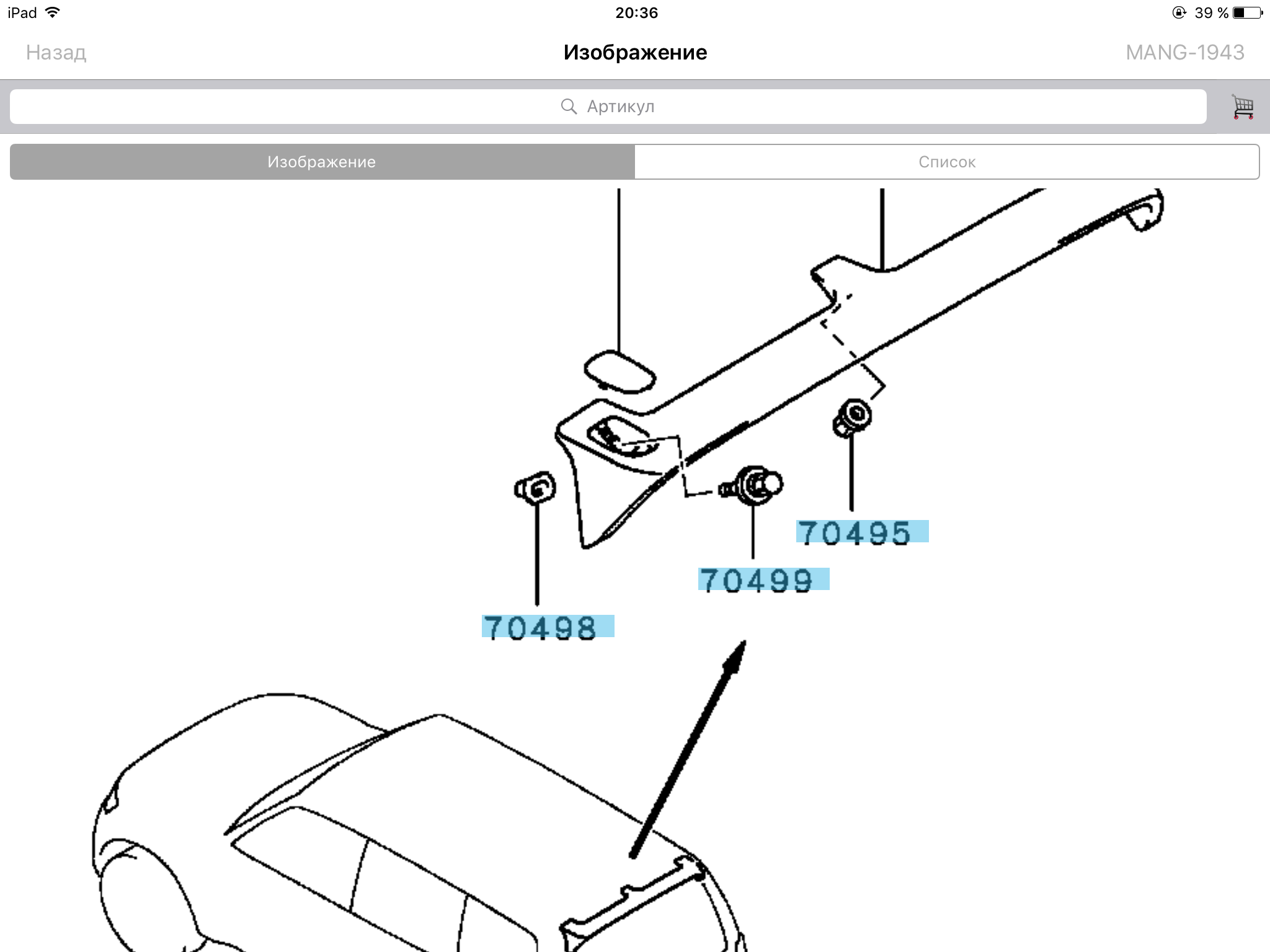

Виктор74
Сообщения: 1430
Зарегистрирован: 02 дек 2011, 20:12
Мой автомобиль(и):: Mitsubishi Pajero4 2007г. Нива 21213 1996г.
Откуда: Магнитогорск
Благодарил (а): 49 раз
Поблагодарили: 84 раза
Re: Спойлер
Сообщение Виктор74 »
Как то так.

В комплекте оригинального спойлера есть инструкция по установке , весь крепеж, диаметры отверстий и координаты отверстий. Сверление с наружной стороны. В центральной точке крепления болт заделан в тело, отверстие напротив заглушки, которая в центре внутренней стороны двери, для крепления крайних точек применены металлические вставки с резьбой, в которые вкручиваются болты через спойлер. Схему привел выше Виктор 74. В комплекте схема более подробная.

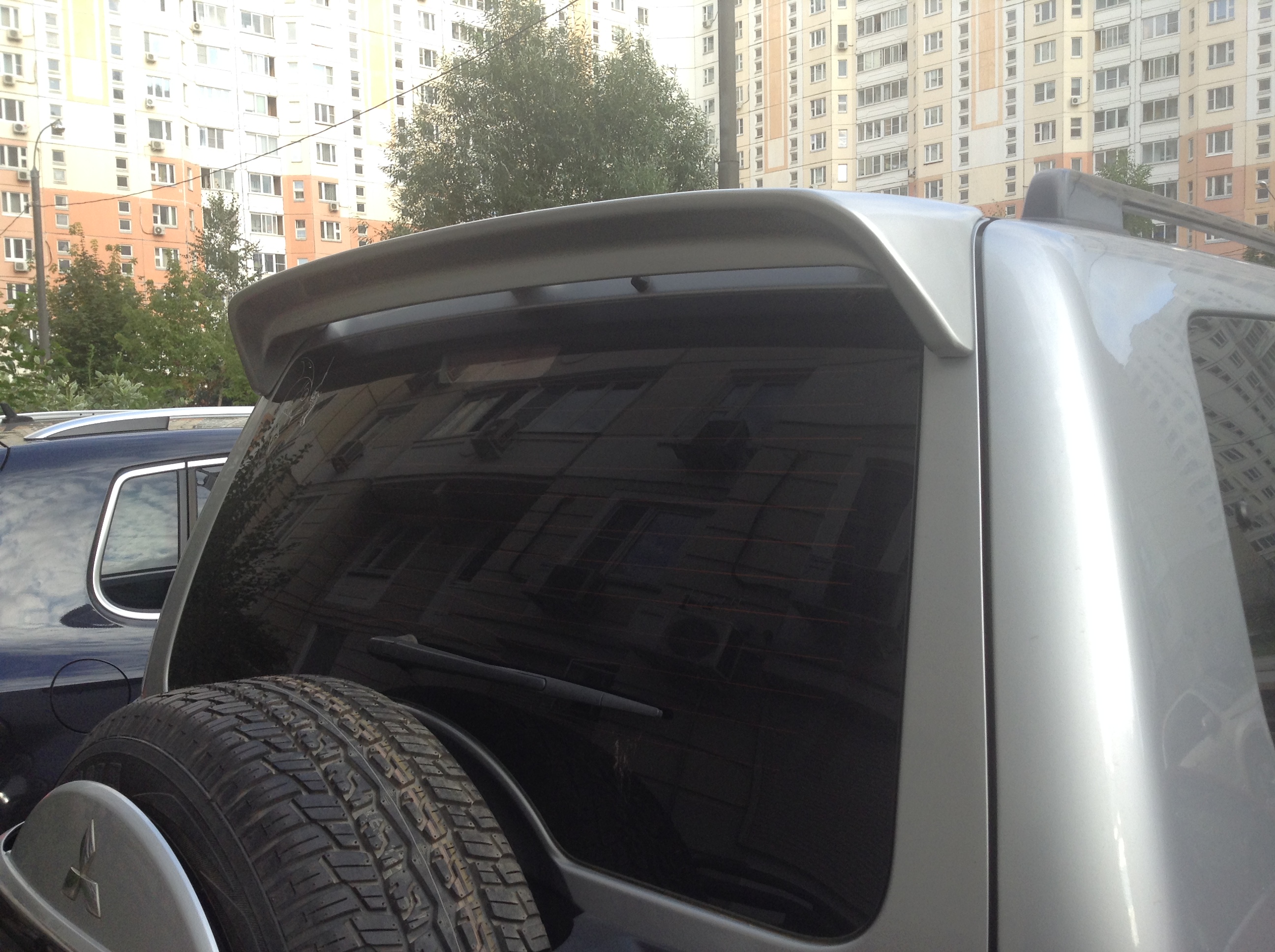

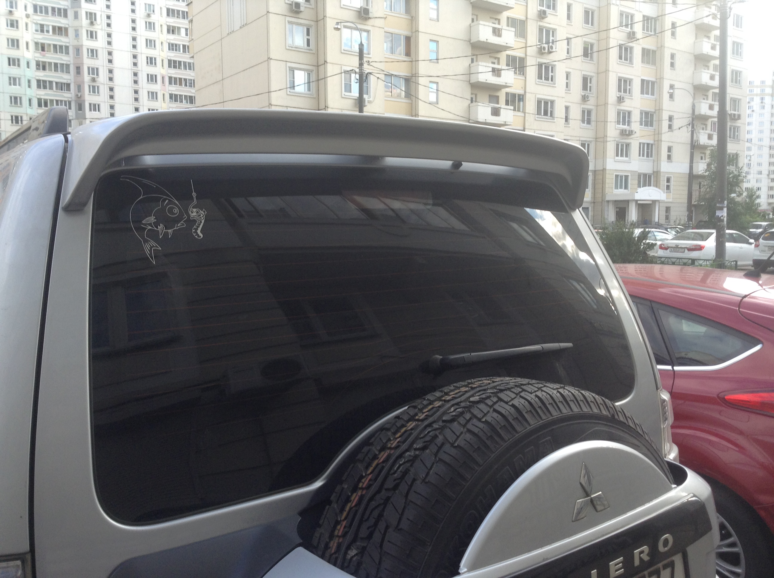

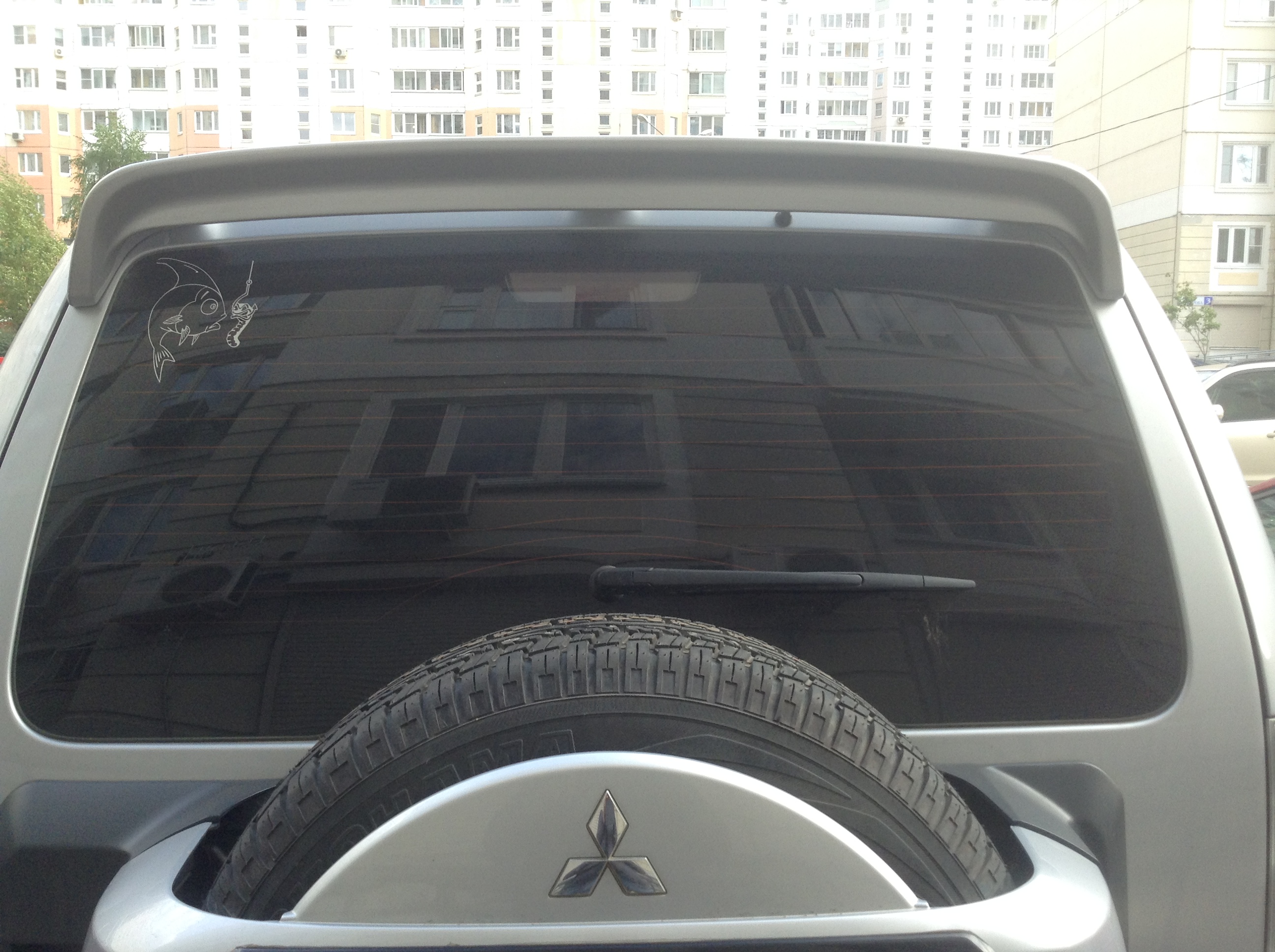

Купил и прилепил.

Деев писал(а):Купил и прилепил.
На скотч? Если да, то лично я перестану ездить за серебристыми Паджеро. ;-)

Кожух запаски не хочу.
За мной не бойся ездить. У меня все сделано на века.
