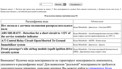

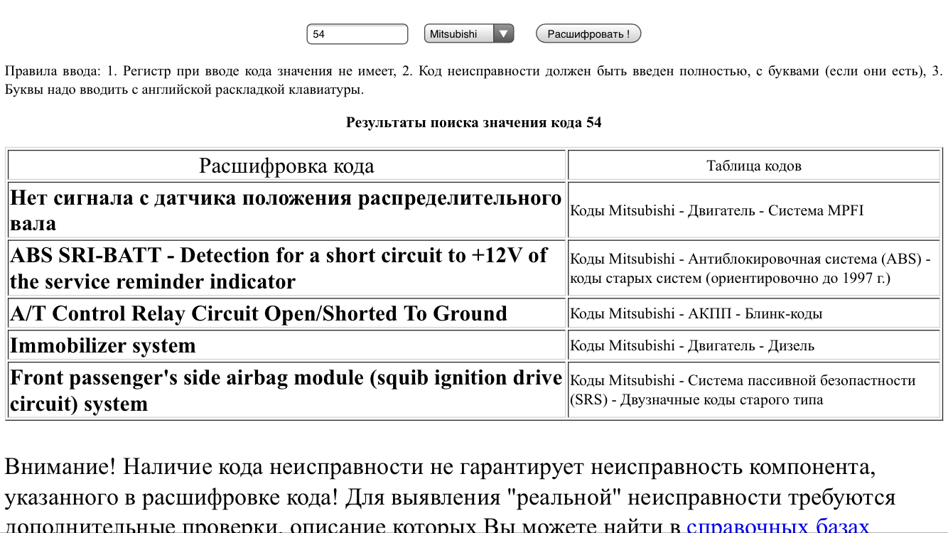

Ввела на этом сайте ошибку, там пишет про температуру что то. Может все таки перегрев акпп?

Либо мы смотрим разные ошибки, либо вы чего то не договариваете, но на приклепленном скрине четко написано контрольное реле

Ой, простите... я выбрала Мицубиси, а осталось в окошке Ауди)) да все верно, такие ошибки и показывает, как на скрине
