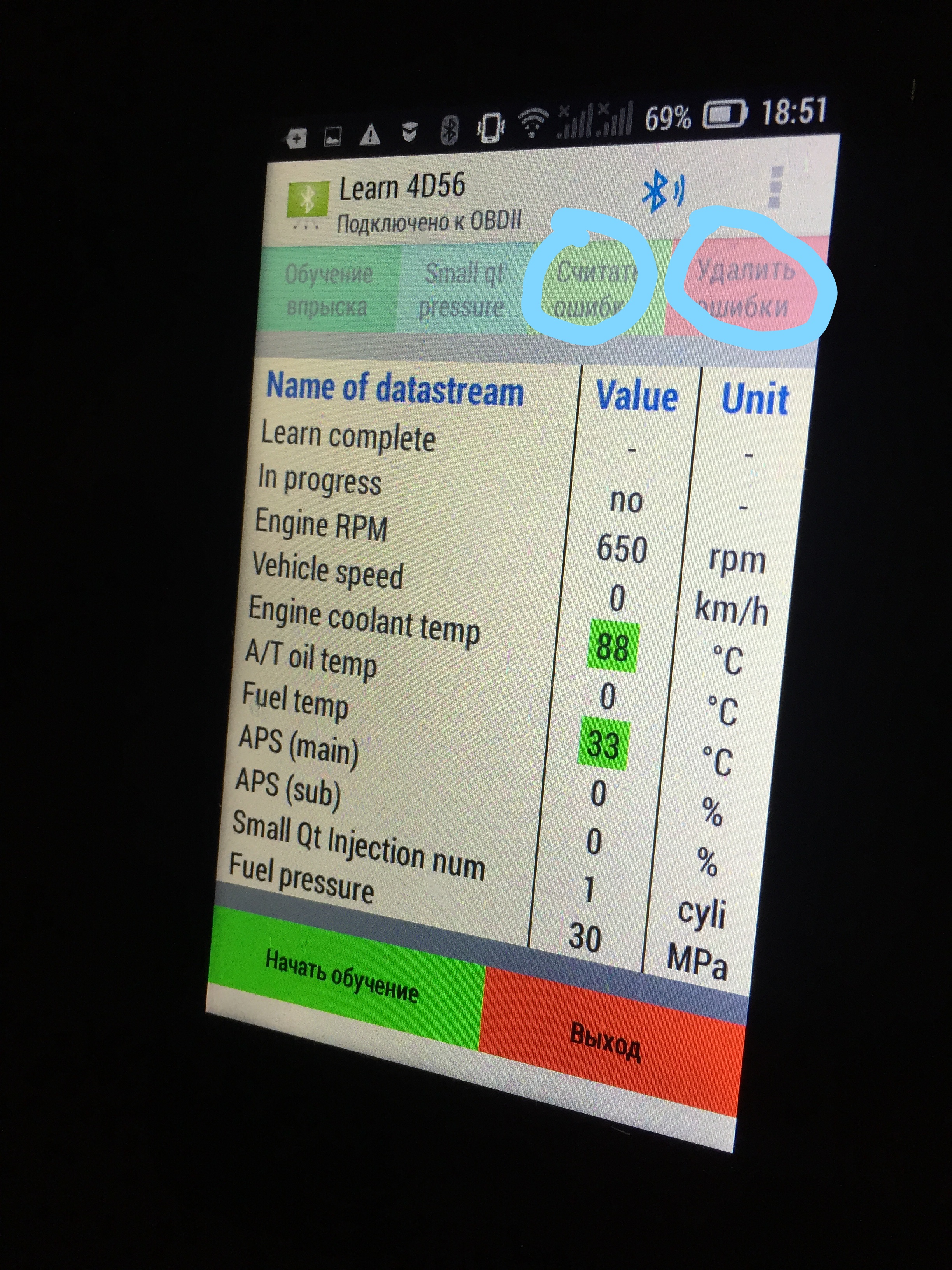

Через Торк так и не удалось стереть ошибки, хоть с отключенным, мотором с последующим выключением зажигания.
НО удалось их сбросить через программку Learn 4D56. Сначала считал ошибки, потом сбросил.
После чего загорелся Джеки чан. Закрыл программку. Отключил зажигание, включил зажигание без запуска мотора. Открыл Торк, прочитал ошибки - осталась только одна U1073.
Её так и не удалось сбросить. Ну да ладно....
