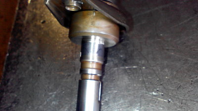

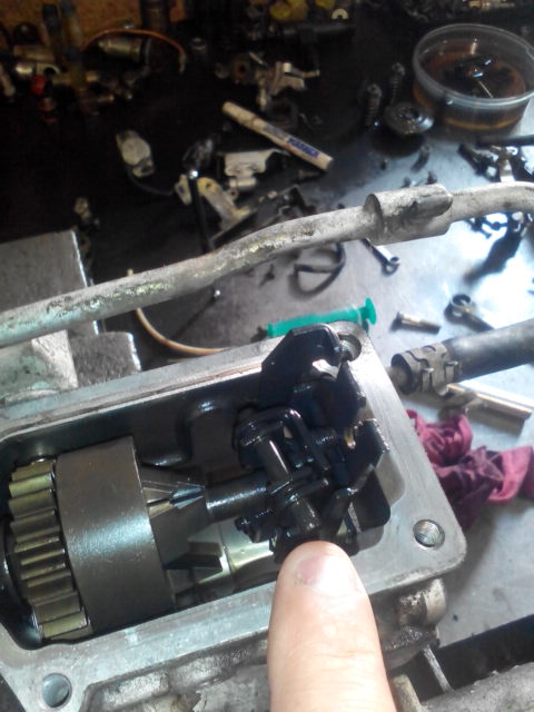

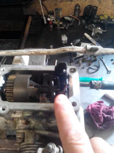

Вскрытие показало что закусило шайбу(по моему дозаторную сказали,которая на штоке ходит) и вырвало там что то... ищи говорит старый тнвд,будем собирать твой, плунжер у меня нормальный,да и всё остальное тоже не задето... буду искать... МОЖЕТ У КОГО ЕСТЬ МЁРТВЫЙ ТНВД НА ОПЫТЫ?ИЛИ ЗАПЧАСТИ КАКИЕ

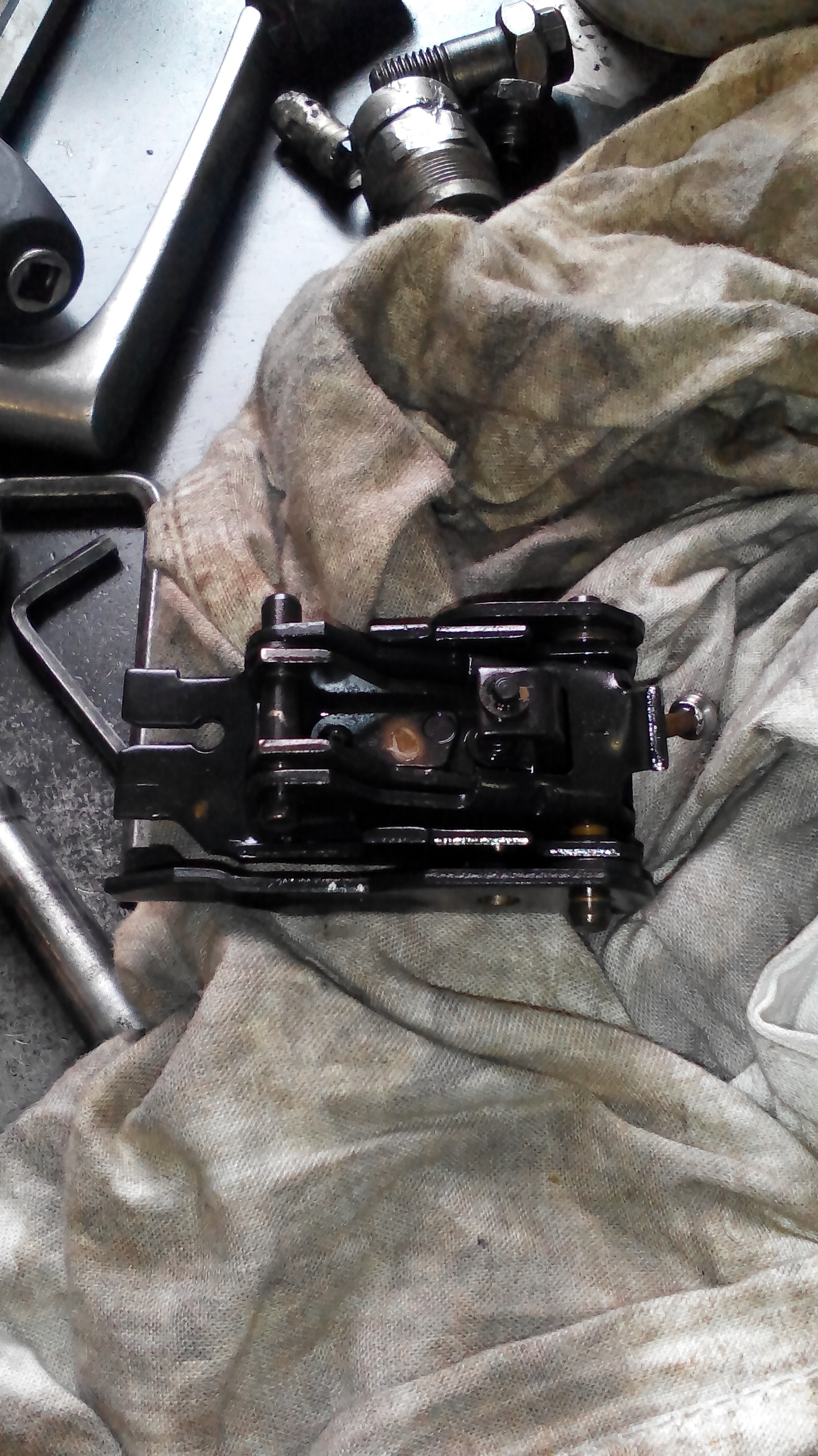

Вообщем нужна вот эта железка

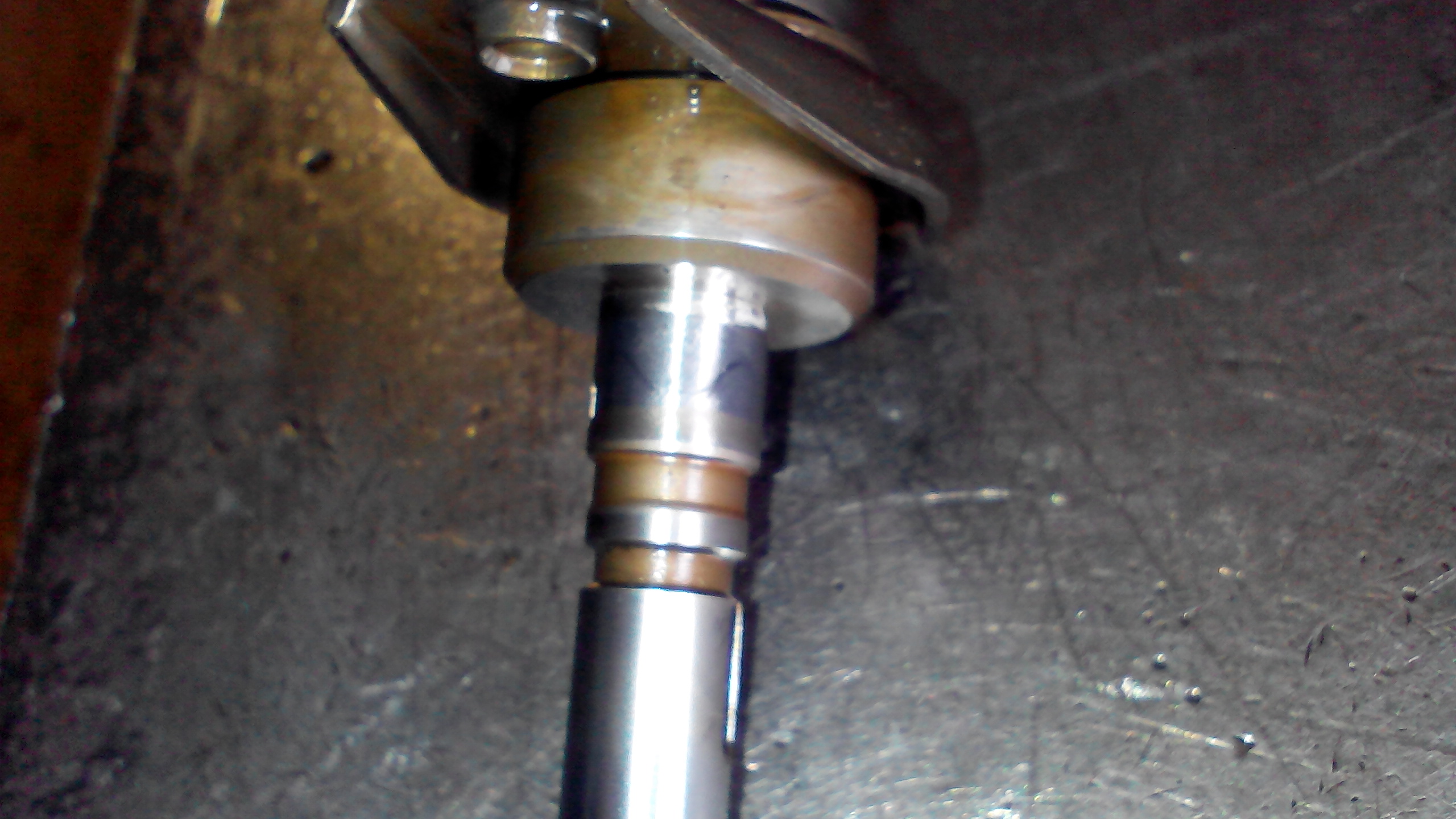

вообщем и плунжер тоже приговорили... задир на штоке,шайбу еле сдвинули с места

Если плунжер хороший с шайбой можно поработать.Её задача изменять рамер отверстия(кол-во топлива в плунжер, по простому).Сам механизм подойдёт с любого механического насоса.

Шайба не ходит...шток задран. А вот по механизму надо проверить,спасибо. Плунжер на заказ есть бош за 5 рублей и ещё какой то за 6500
