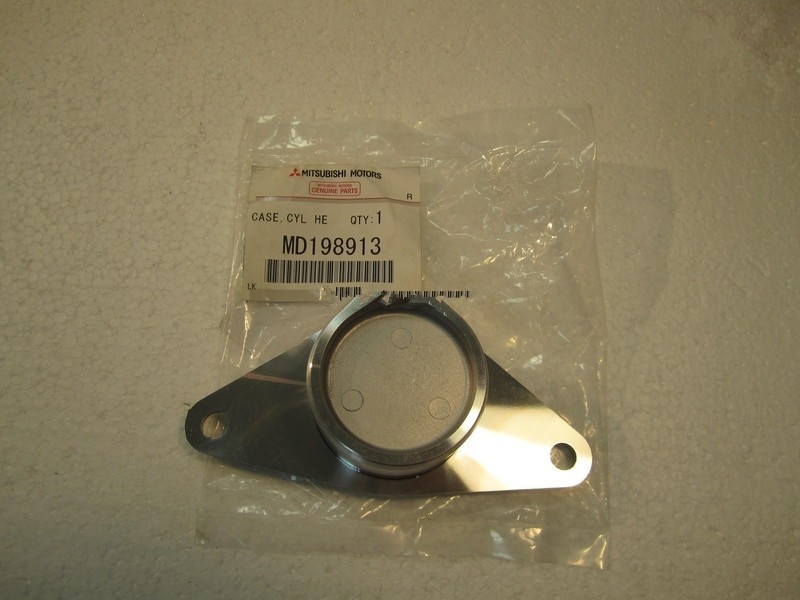

там находится крышка на двух болтах, на этой крышке O-ring.
через это окно распредвал вытаскивается
ЗЫ это про SOCH

Сальники заглушки

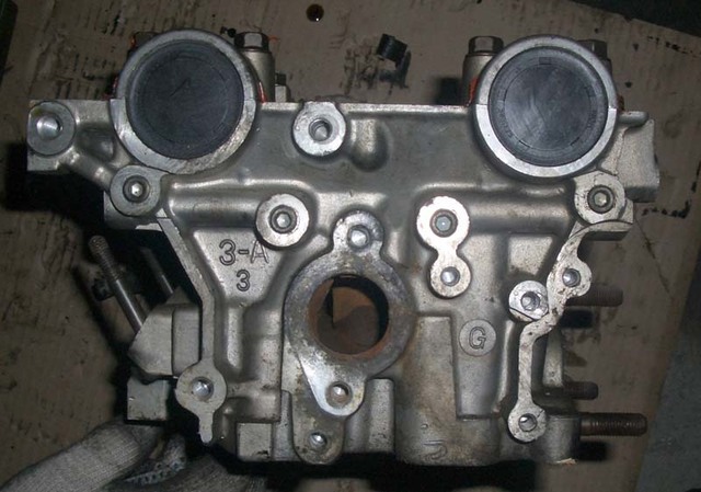

Конечно не снимая голов. Надо лишь вынуть пластмассовые заглушки. На фото вверху их хорошо видно. За ними сверления вниз под углом. И ставить обратно заглушки, не загоняя глубоко.

Нет там пластмассы.... Заглушки выполнены из того же материала, что и сальники, но это касается только DOHC, на Одновальных стоят крышки на болтах с резиновым кольцом.
Которые, к стати, частенько ломаются при снятии.

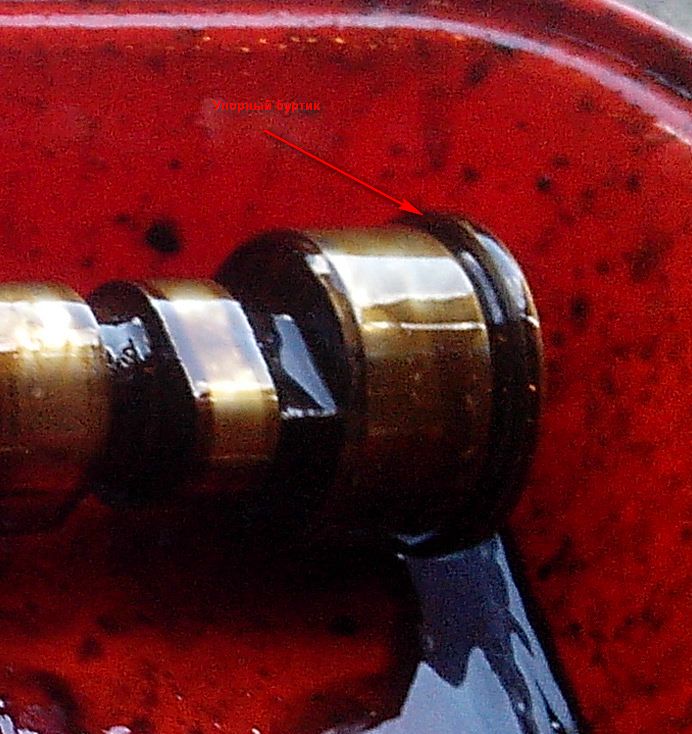

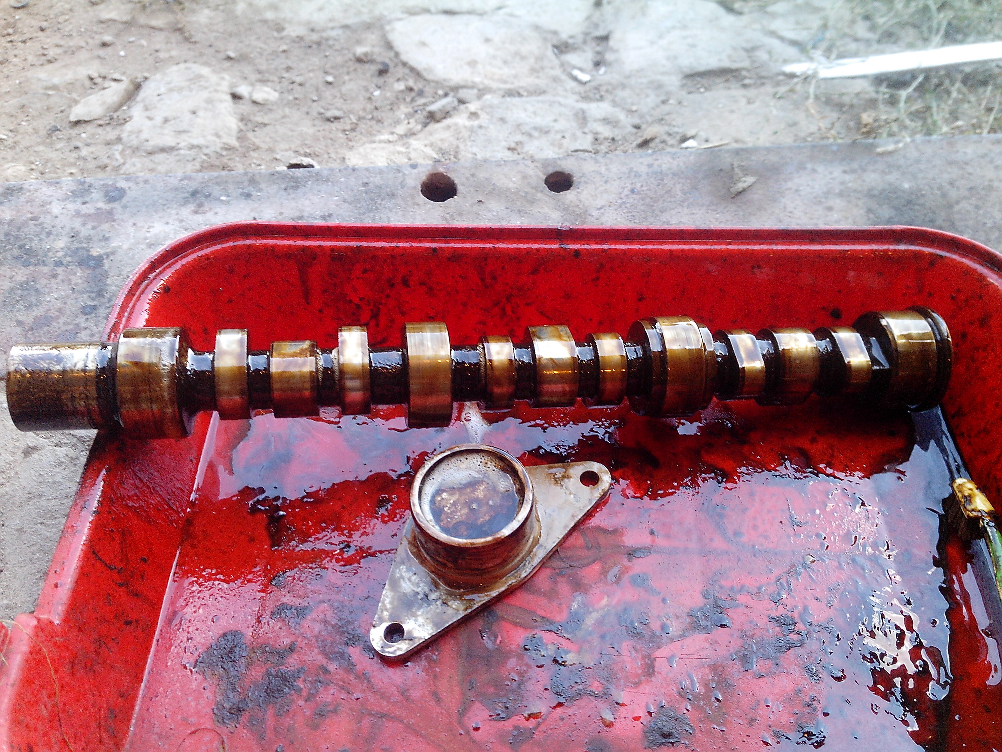

НАШ распред от смещения вперед удерживается формой распредвала и заднего места скольжения в головке. Вытаскивается только назад через эту самую крышку. Эта же крышка держит вал от смещения назад. Из уплотнений там только колечко. Которое, как и ёб...е колечко маслонасоса от температур дубеет и перестает компенсировать температурные расширения, а потом и вовсе рассыпается.

<Вавил> писал(а):НАШ распред от смещения вперед удерживается формой распредвала и заднего места скольжения в головке. Вытаскивается только назад через эту самую крышку. Эта же крышка держит вал от смещения назад. Из уплотнений там только колечко. Которое, как и ёб...е колечко маслонасоса от температур дубеет и перестает компенсировать температурные расширения, а потом и вовсе рассыпается.
Еретик! На костер! ::-D: я то в курсе, вот интересно было смайла выслушать
