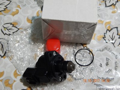

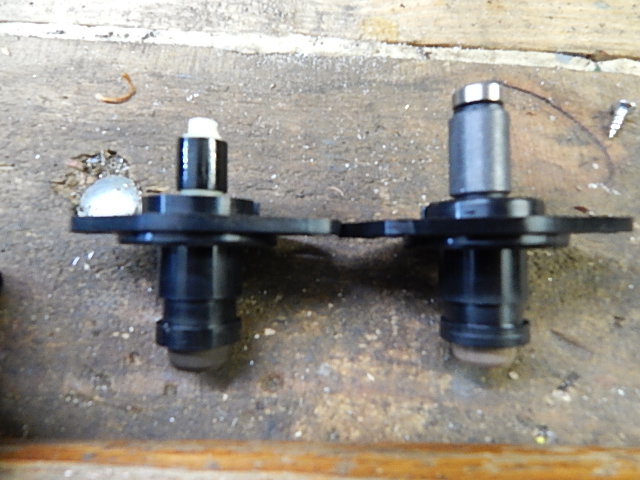

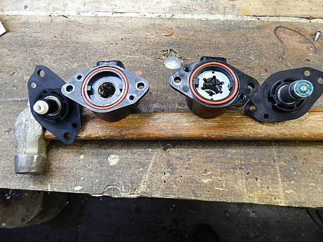

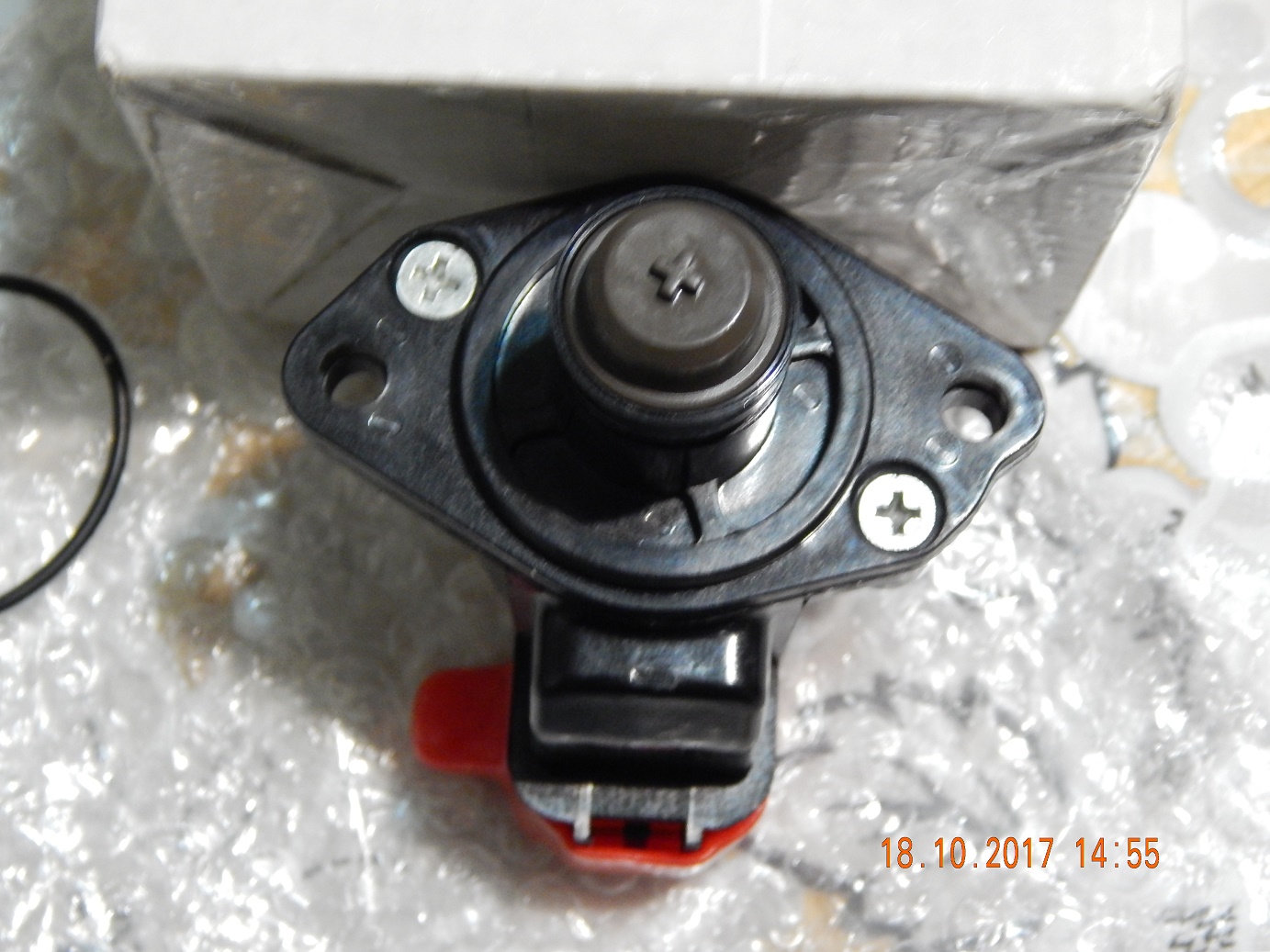

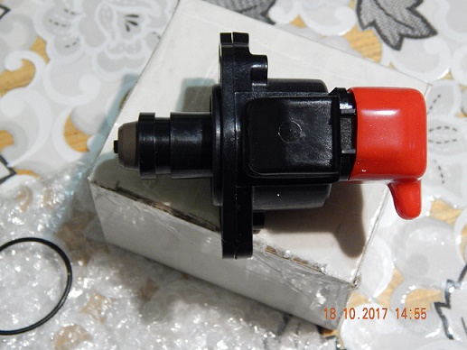

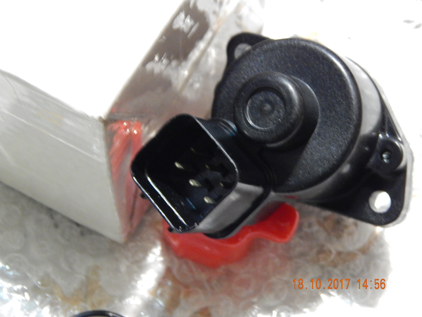

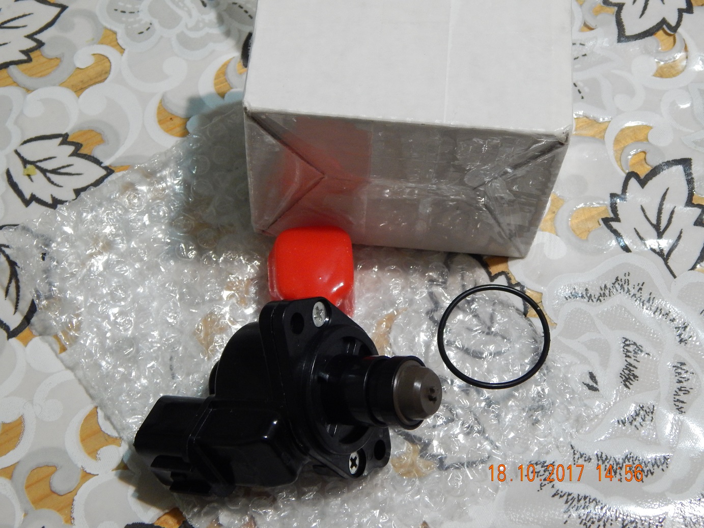

Сегодня получил посылку от китайцев , заказывал 10/09 пришло на почту 18 /10 при этом 8 дней пролежала в Казани (доставка ЕМS). Тут-же поставил на место всё подошло , завёл -всё норм , обороты по мере прогрева упали до рабочих , джеки чан не горит (до этого загорелся , после длительной поездки ) но сам РХХ очень горячий , не знаю сколько проживёт . Вот ссылка с алишки: https://ru.aliexpress.com/item/FOR-MITS ... 33328.html .может кому пригодится . Тут-же разобрал свой РХХ , люфт на подшипниках есть , китайцы прислали подшипники и из 10 штук ни одного путного , люфтят как старые - полное г...О , хотя в отзывах чел писал, что брал эти подшипники как раз для замены в РХХ . Буду искать другие.

Я как-то тоже ради опытов купил такой моторчик с Али. Херня полная. У меня даже работать не стал после установки. Потом померял сопротивление обмоток ( где-то была тема про рхх)- тоже сильно отличалось от нужного. В итоге поставил б/у оригинал. Так что лучше замени, а то в самый неподходящий момент накроется.

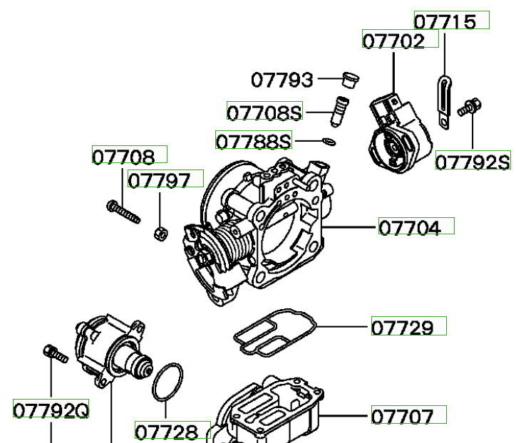

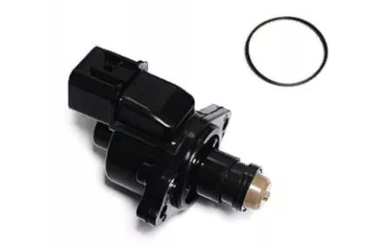

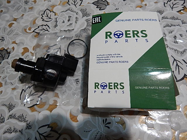

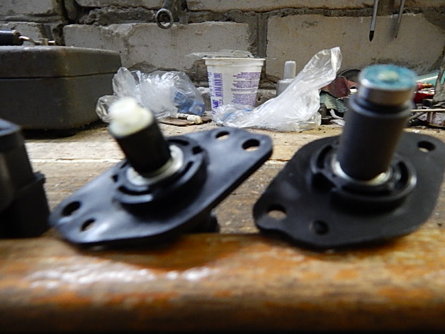

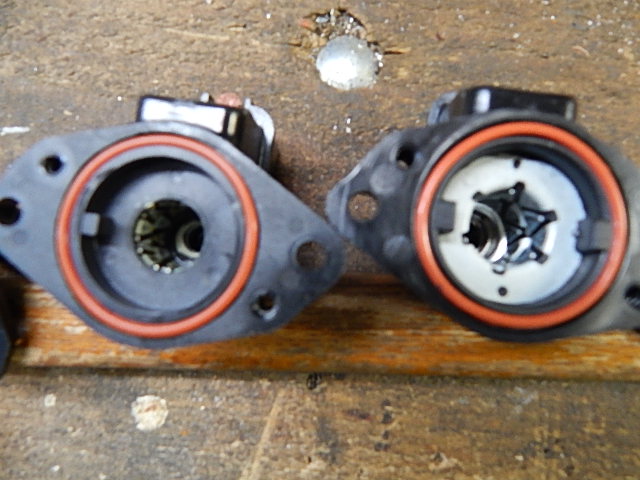

Продолжу темку : сегодня поставил вместо Алишного РХХ о котором писал выше аналог с эмекса Premium Parts MCMD628059, а на экзисте ROERS-PARTS он самый покупаемый аналог ,RPMD628059 Регулятор холостого хода , короче снял , клему скинул -обнулил , поставил -завёл -прогрел и --- обороты двигателя 1100-1200 на паркере , проехал 3 км -загорелся джеки чан , приехал домой опять скинул клемму -дал поработать на холостых но обороты не упали до нужных 750 , а так и держутся 1000-1100 , при нагрузке падают до 800 . Что делать ХЗ ? Читал на драйве 2 -убавляли обороты винтом MD614948 на схеме указан как (0708S) или не стоит этого делать ?Скинул фото китайца с Али и польского китайца , разница есть но и на польском задний подшипник одет на вал шапкой , пришлось немного вал накернить чтобы туго посадить а на Алишном вообще нет подшипника .На фото Али с левой стороны. Да забыл сказать : китаец нормально работал -холостые были в норме и не плавали но расход нереальный на 125 км у меня сожрал 35 литров 92 . :=-O: :%):

Вот винт на схеме.07708S
