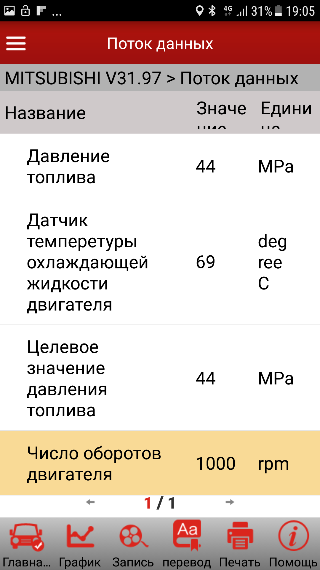

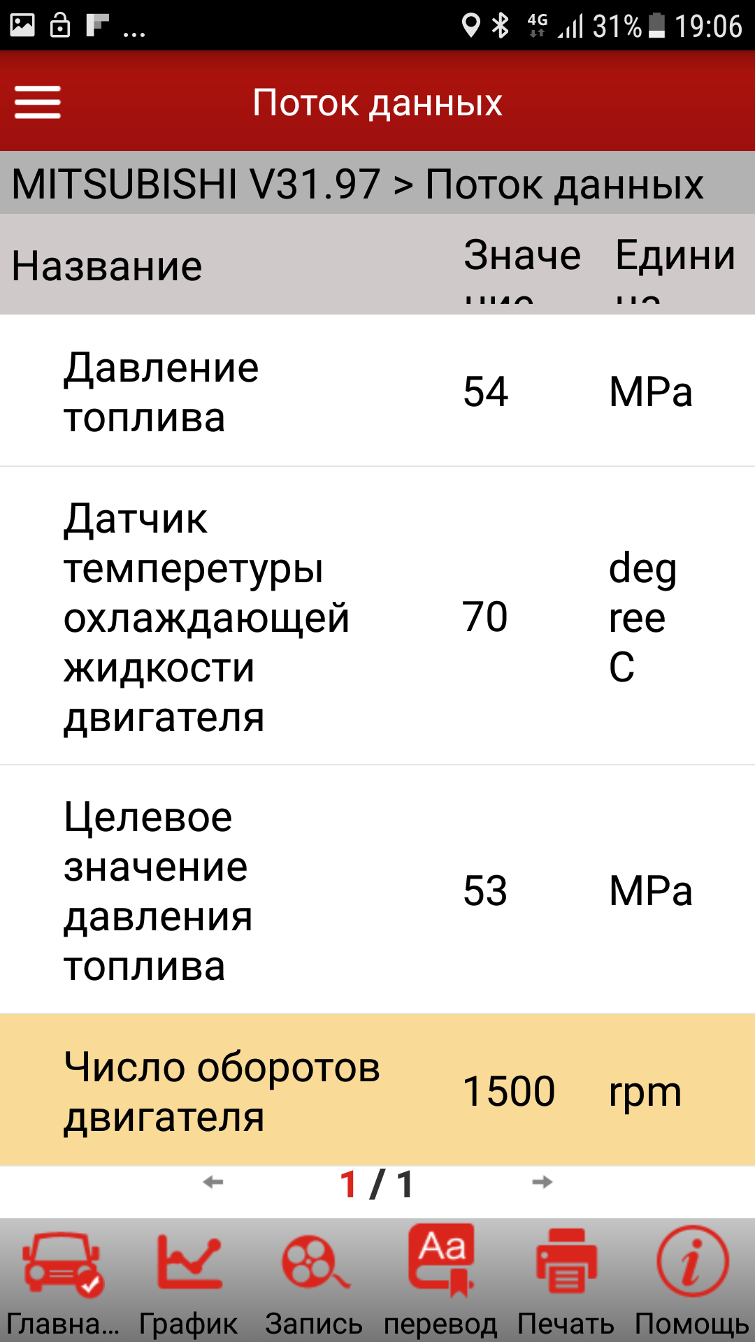

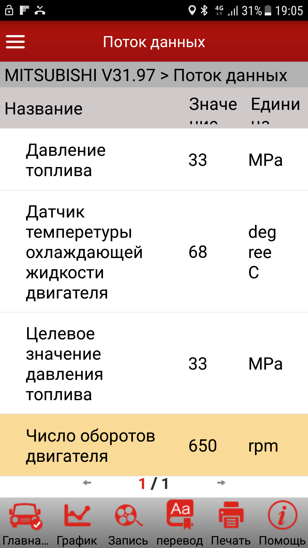

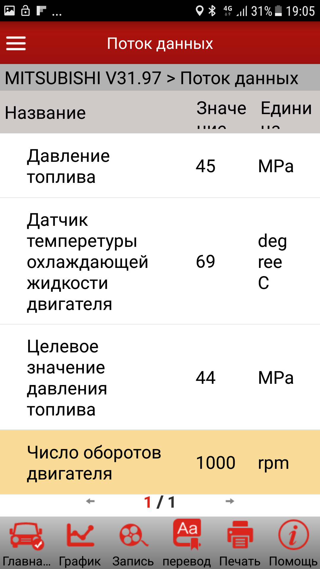

Первая использование Launch, вот что у меня получилось:
Обороты: 650 (Стабильно)
Давления топлива: 34-35 (Плавает)
Целевое давление топлива: 34
Обороты: 1000 (Стабильно)
Давления топлива: 43-45 (Плавает)
Целевое давление топлива: 53
Обороты: 1500 (Стабильно)
Давления топлива: 62-65 (Плавает)
Целевое давление топлива: 63-64 (Плавает)
Температура охлаждающей жидкости во время теста: 59-62 градуса.
При тестах обороты не плавали двигатель работал ровно.
Скриншоты в атт.
Прокомментируйте пожалуйста.
Спасибо!

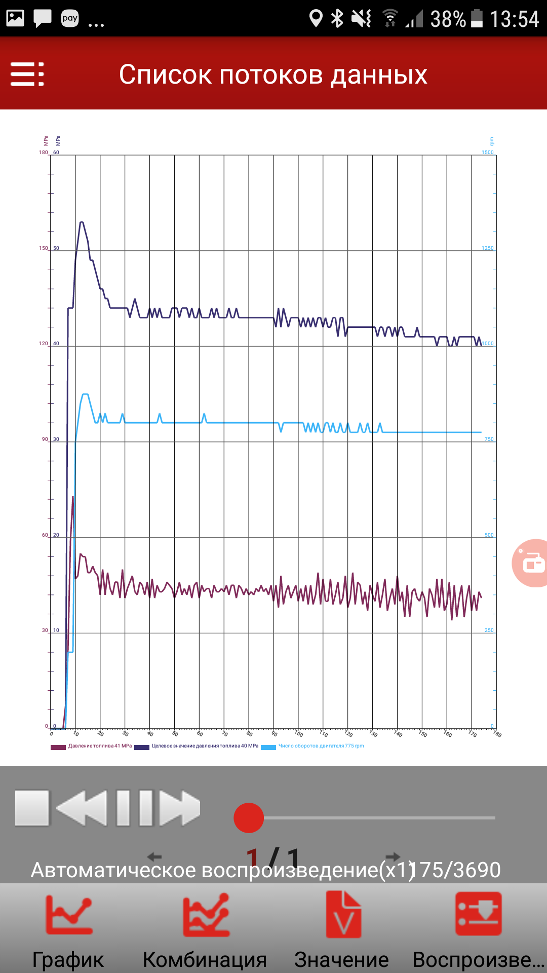

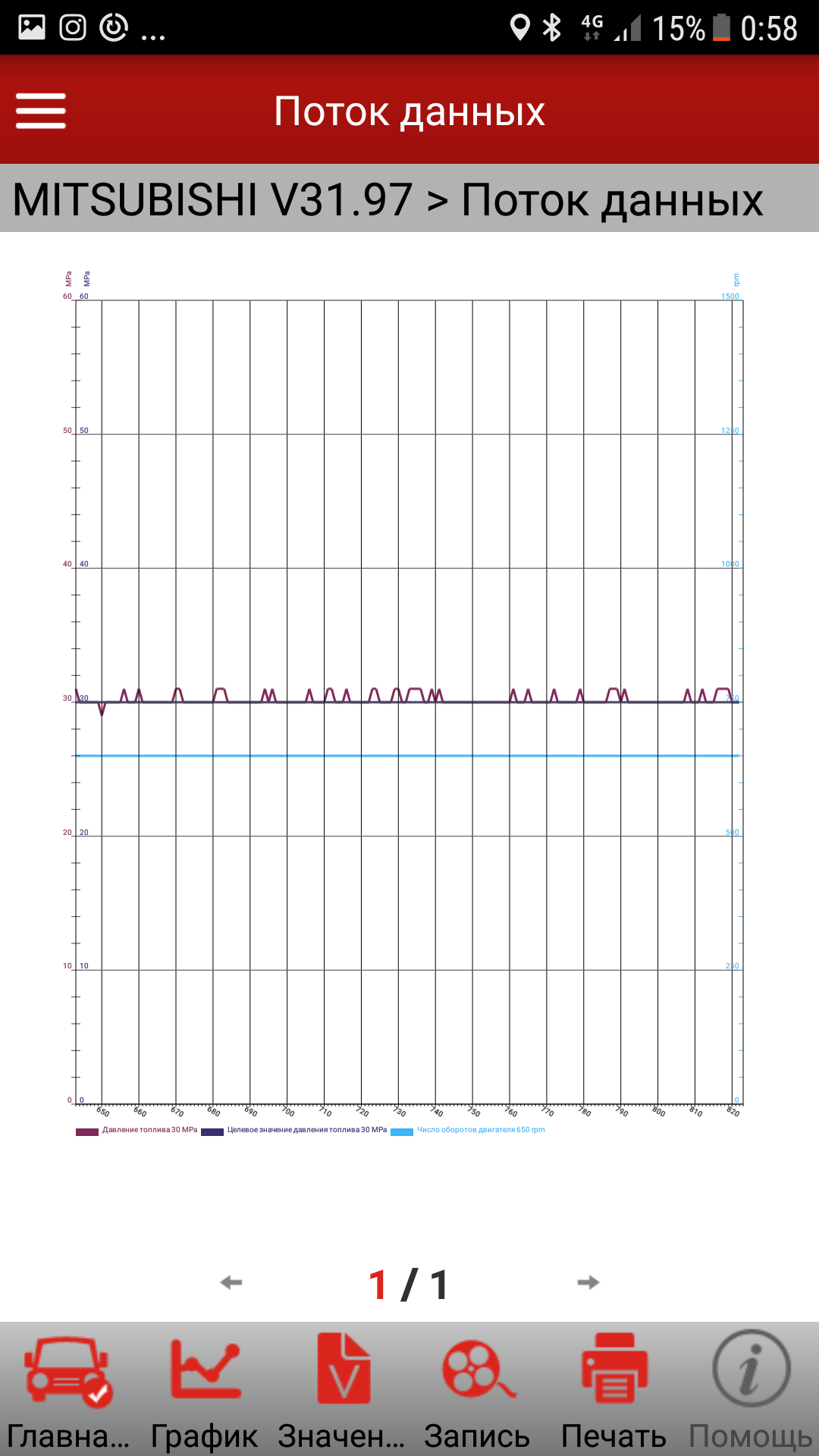

График выведи он наглядней демонстрирует динамику параметров чем статичные изображения цифр
Mden
- Сообщения: 16
- Зарегистрирован: 07 янв 2015, 18:27
- Двигатель:: Дизель
- Мой автомобиль(и):: New pajero sport(2012)
- Откуда: Балашиха

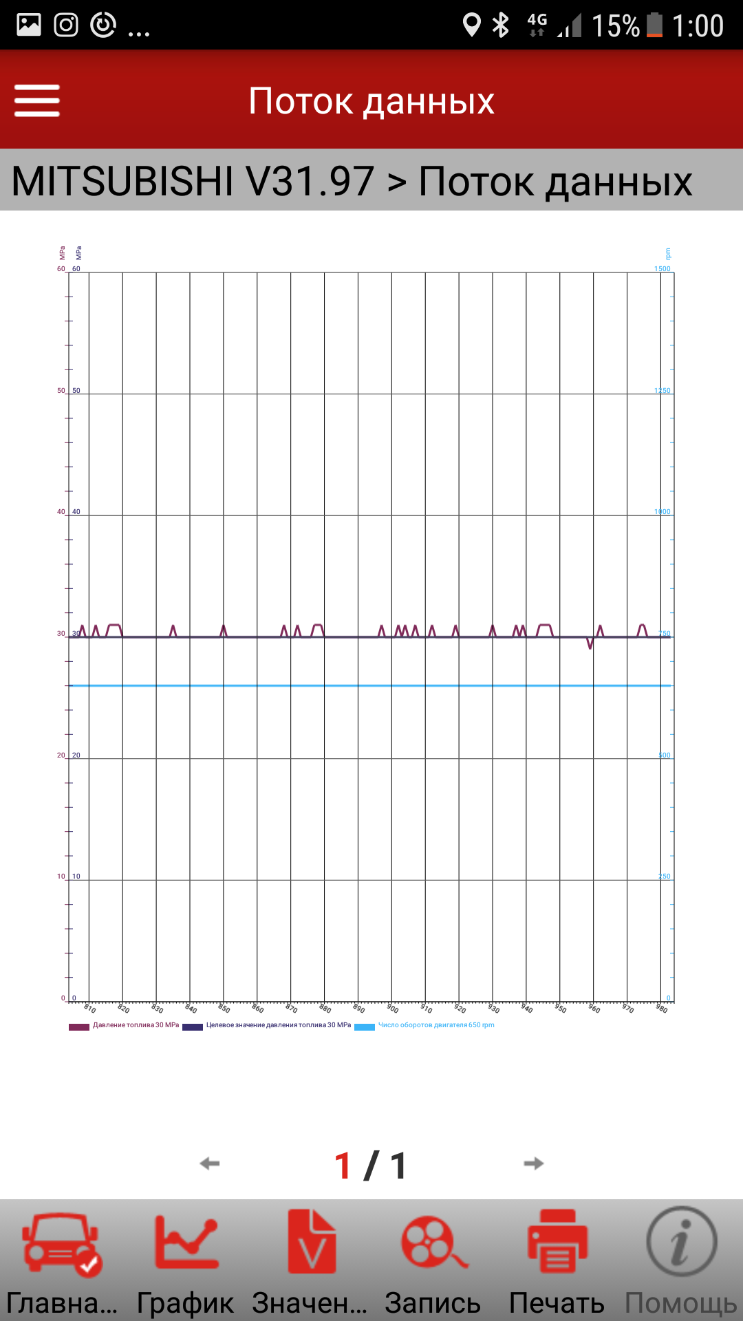

Re: Плавают холостые обороты
Вот снял пару график, машина после приезда с работы.
При всплесках на слух слышно изменение работы двигателя, но при этом обороты 650(не плавают!)
С утра еще сниму график.

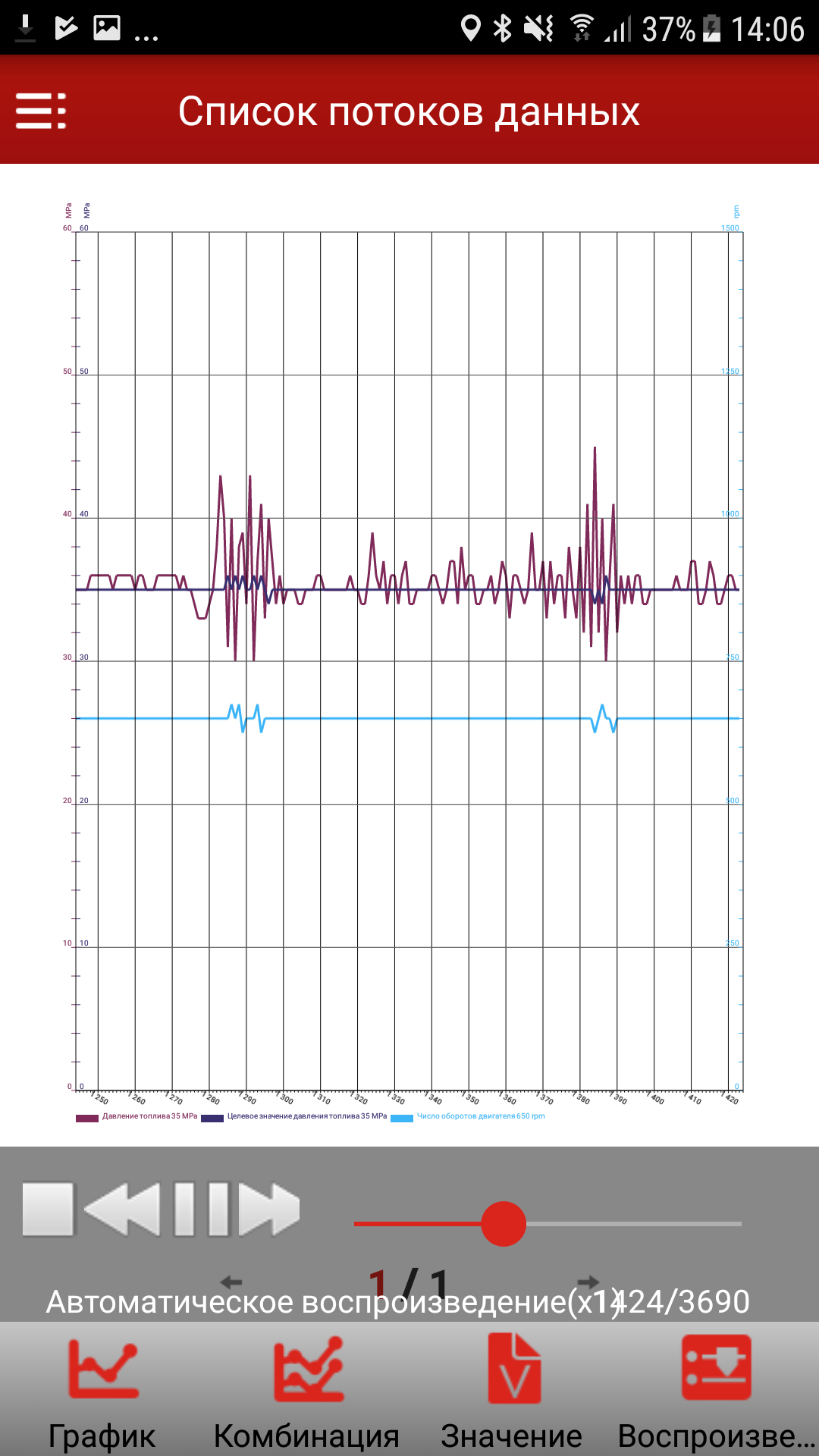

Добрый день!
первый скриншот, это первые минуты с момента утреннего запуска двигателя.
второй скриншот, когда обороты стали 650.
Подскажите пожалуйста, что означает "Целевое значение давления топлива"?
могу еще выложить 20 минут записи из launch, но она открывается только в программе x431-pro на андройде.
Спасибо!
