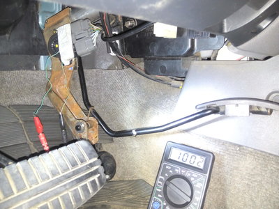

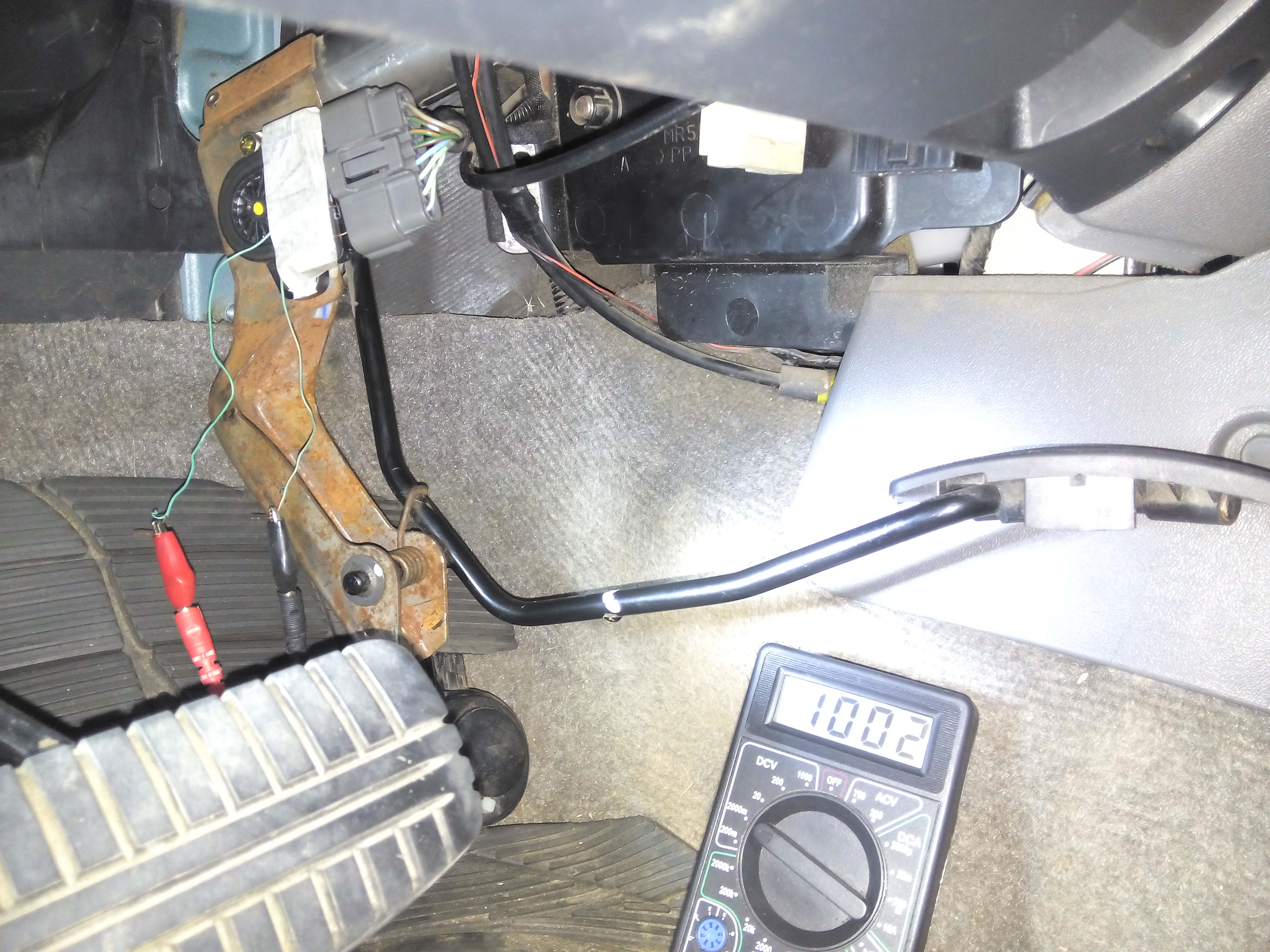

Я пробовал выставлять педаль тестером на 977, 1015, 1020 и 1055 изменения в переключениях между 2й и 3й незначительны

Значит позиционер настроили на увеличенную подачу. Нужно смотреть сканером что там и как.
