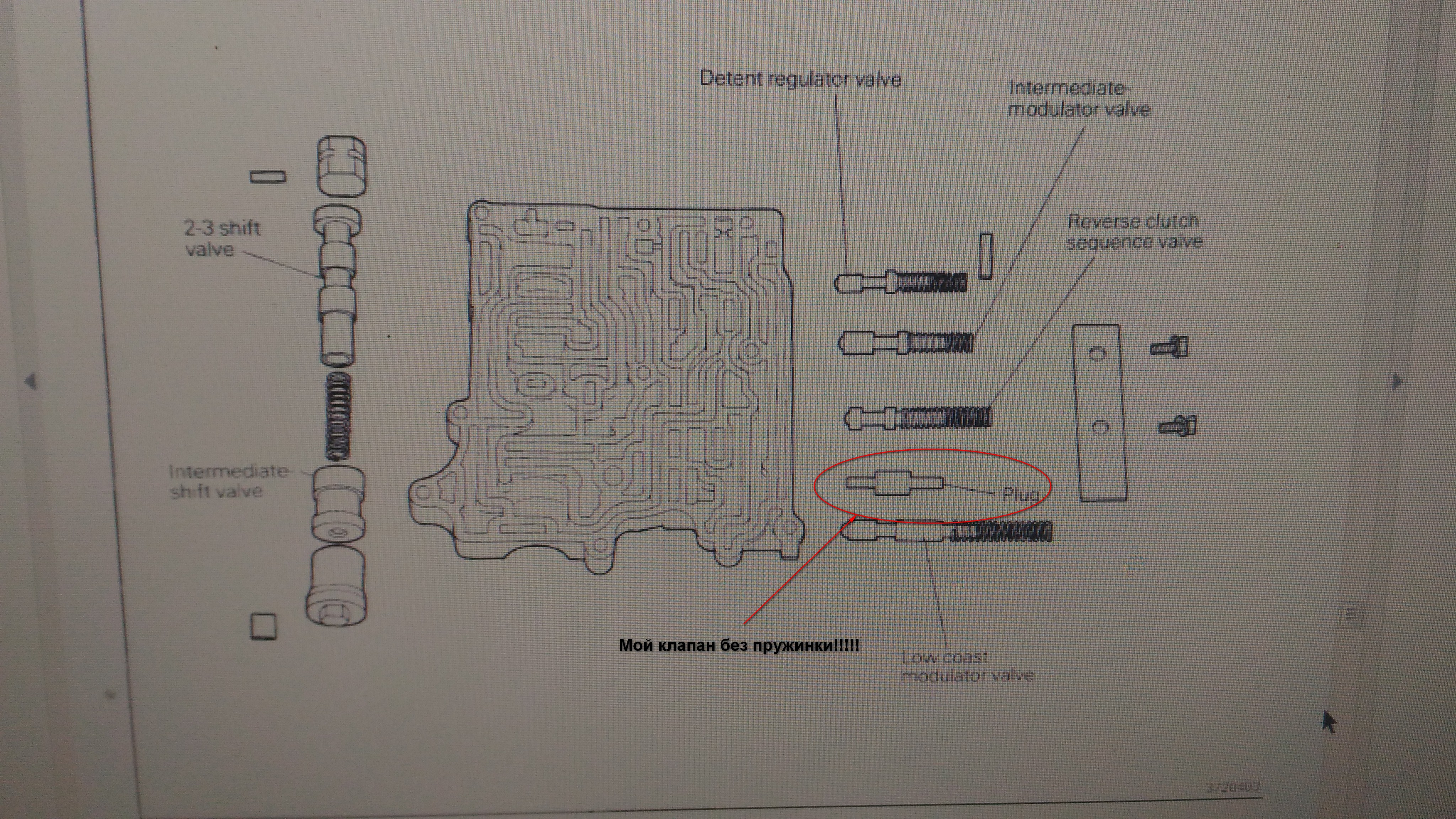

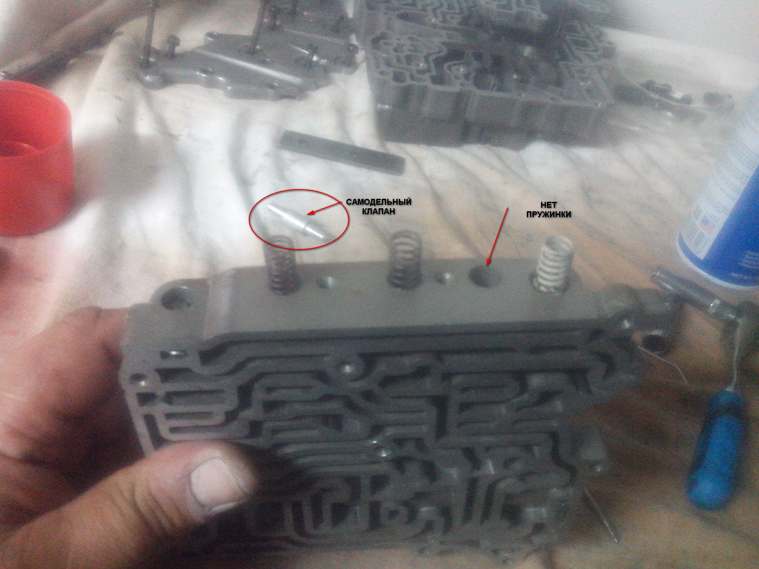

Обнаружил выточенный умельцами клапан(он на фото) и явно не такой формы как должен быть и без пружинки.

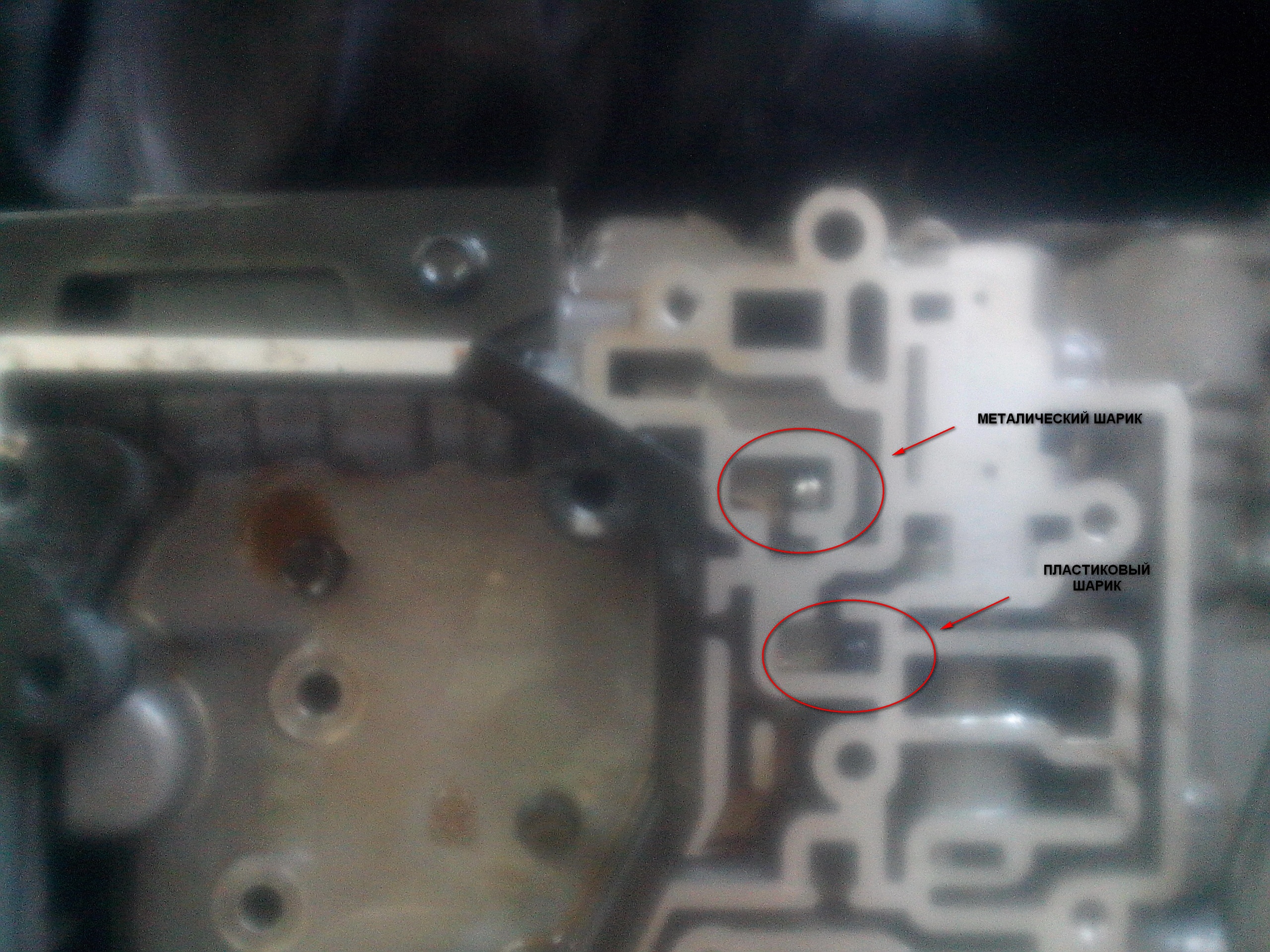

Также обнаружил металический шарик там где по схеме должен быть пластиковый.(я так понимаю они все там черные,пластиковые должны быть, и один из них чуть больше остальных). а они все у меня одинаковые!!!(пропал наверное тот,что побольше.)
В общем прошу помоши с поиском клапана, шарика, и пружинки.А лучше всех пяти пружинок с этого блока клапанов. Потому как они разные и непонятно правильно ли их поставили!!!
Может у кого валяюся остатки гидроблока?
Или может кто снимет размеры пропавшего клапана? (а я выточу новый)

И ещё. Правильно ли я считаю, что в АКПП не должно быть металических шариков в том блоке, что на фотографии. Там должны быть черные пластмасовые шарики 5.5 мм и один 6.? мм?

Арчи 26, про шарики правильно, только пластиковые под г-образной крышкой. Проще сделать смену масла через трубки охлаждения, старого масла останется немного.

Детальки я получил и АКПП собрал, правда и моем блоке, и в полученных от Димы деталях проблемный клапан был не такой формы как на схеме и тоже без пружинки. Из отого вопрос к профессионалам. Это ошибка схемы(она не к той АКПП?)?,
Кто разбирал гидроблоки У ВАС этот клапан с пружиной?
На 3 и 4 фотографиях проблемное место. Посмотрите пожалуста.

нашел схему с моими деталями. Так что остался вопрос только по оборотам переключения

Арчи 26, этот клапан всегда без пружины. Он как заглушка. Оплетка троса в норме на дросселе? Свободный ход у троса есть?

Славо богу поличили. переключения хорошие тросик держится. Оснавная проблема была из за металического шарика, и перепутанных пружинок. Трос менять смычсла не вижу. Я его впаял в гильзу сразу как только начал изучать вопрос АКПП. Просто на неисправной коробке было не возможно добится регулировкой результатов. Вполне возможно что и длинна оплётки изменилась. Это тоже сделает невозможным регулировку по мануалу, даже при наличии пыльника троса и правельного +- 1мм.
