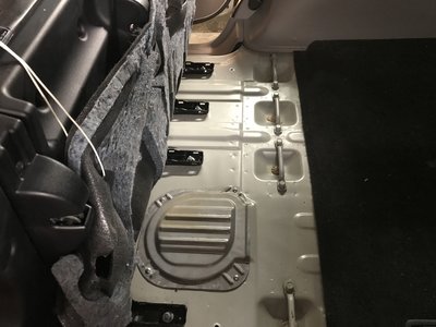

Откидываем задние сиденья, снимаем пластиковые заглушки крепления сидений к полу,
поднимаем обшивку пола и подвязываем к сидениям для удобства.
Видим следующее:

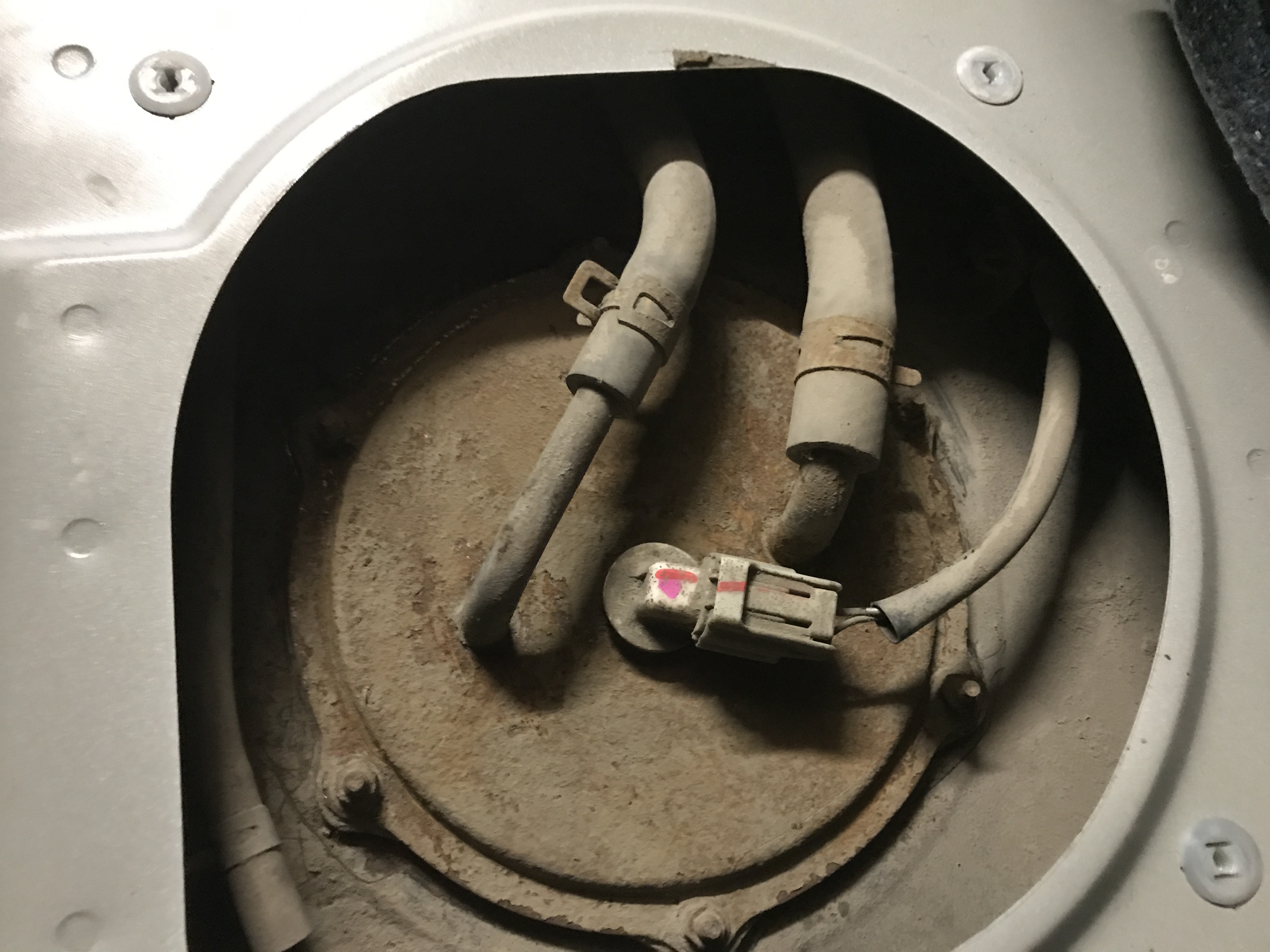

Откручиваем 4 шурупа крестовой отверткой и снимаем крышку.
Видим:
Обрабатываем WD 40 резьбу и гаечки, ждем 10 минут.
Снимаем шланги и электрический разъем.
Обычным ключом не рекомендую откручивать гайки, зализывает грани.
Поэтому берем головку на 8, удлинитель и откручиваем 6 гаек.

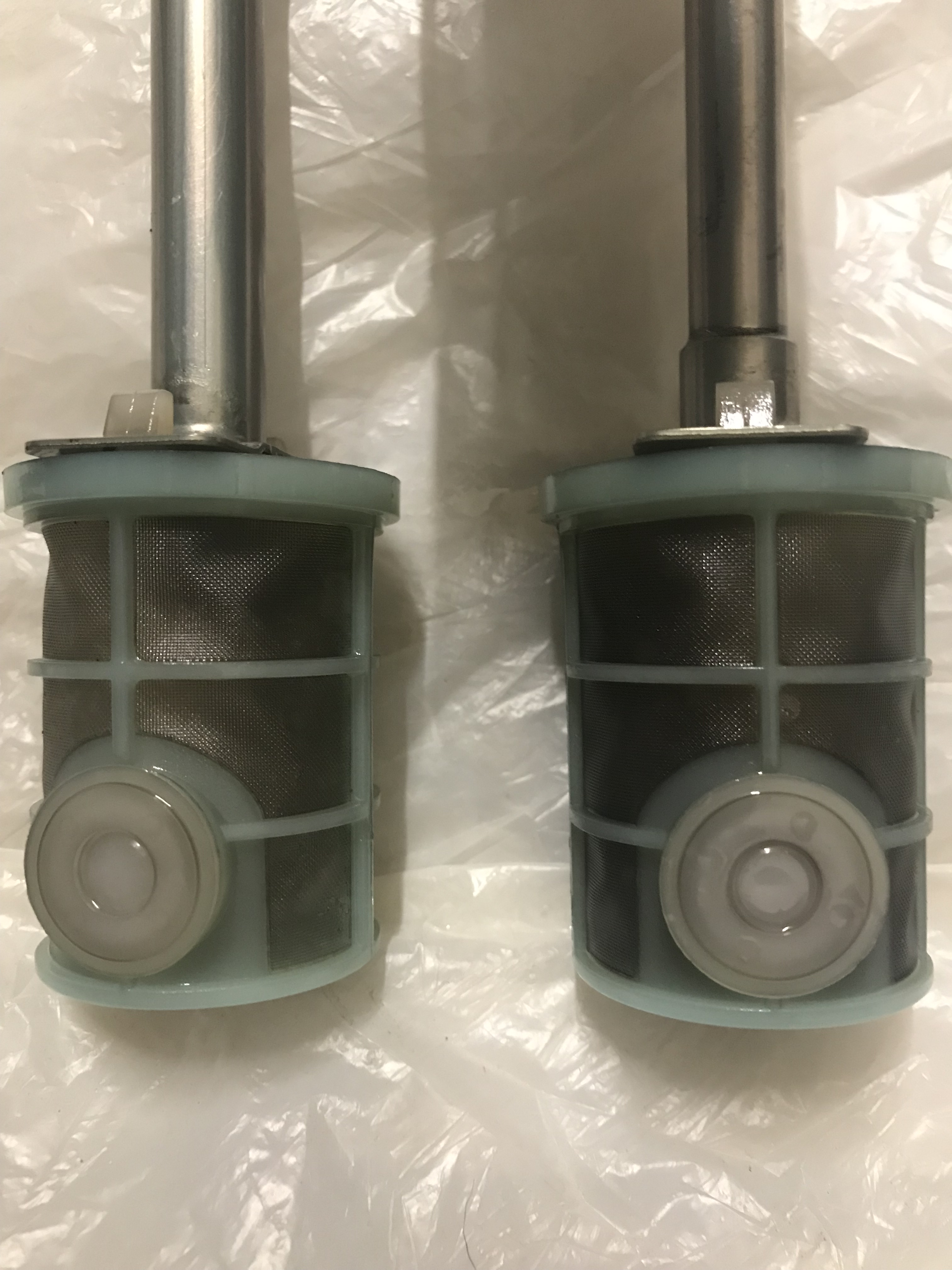

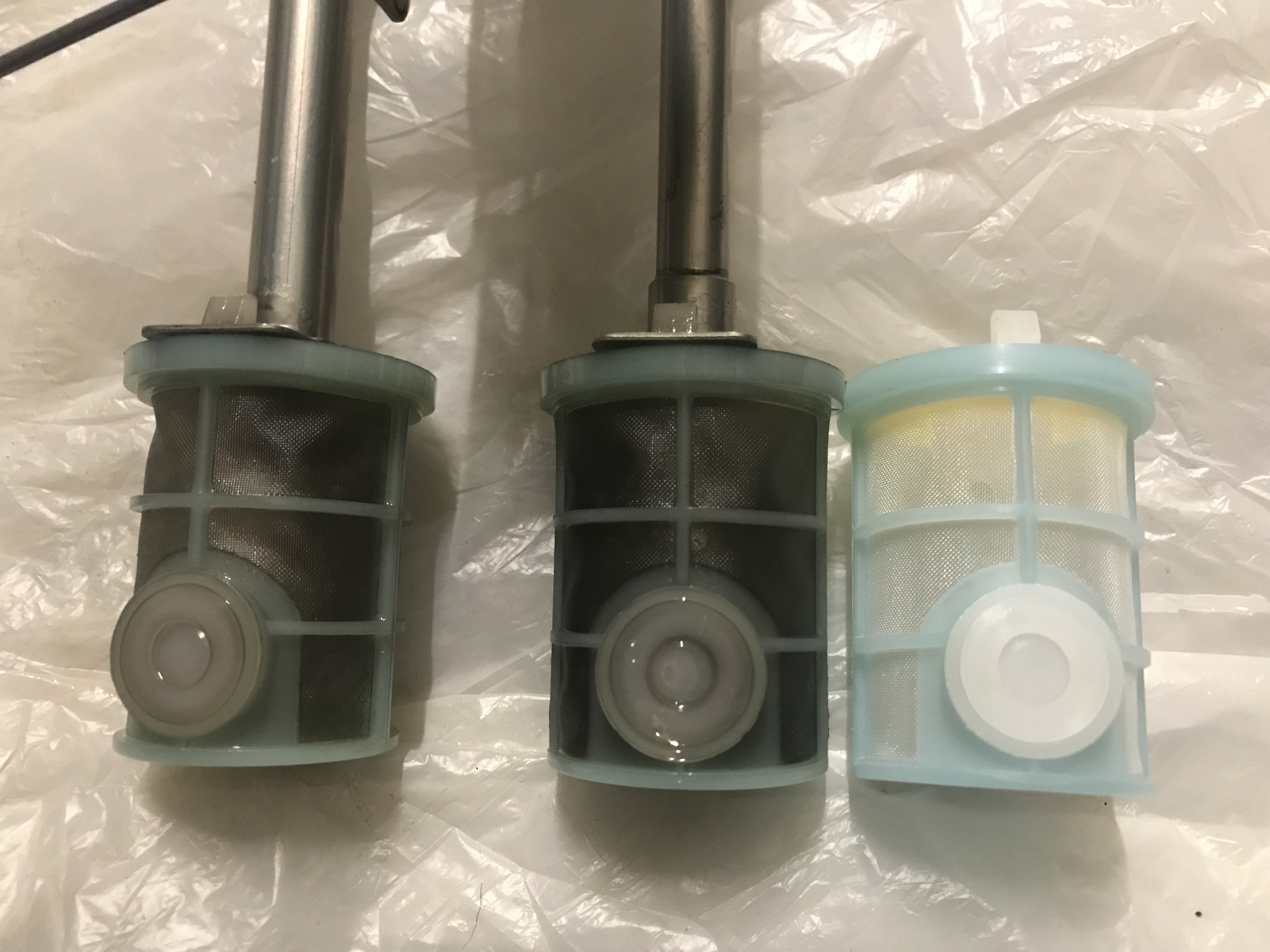

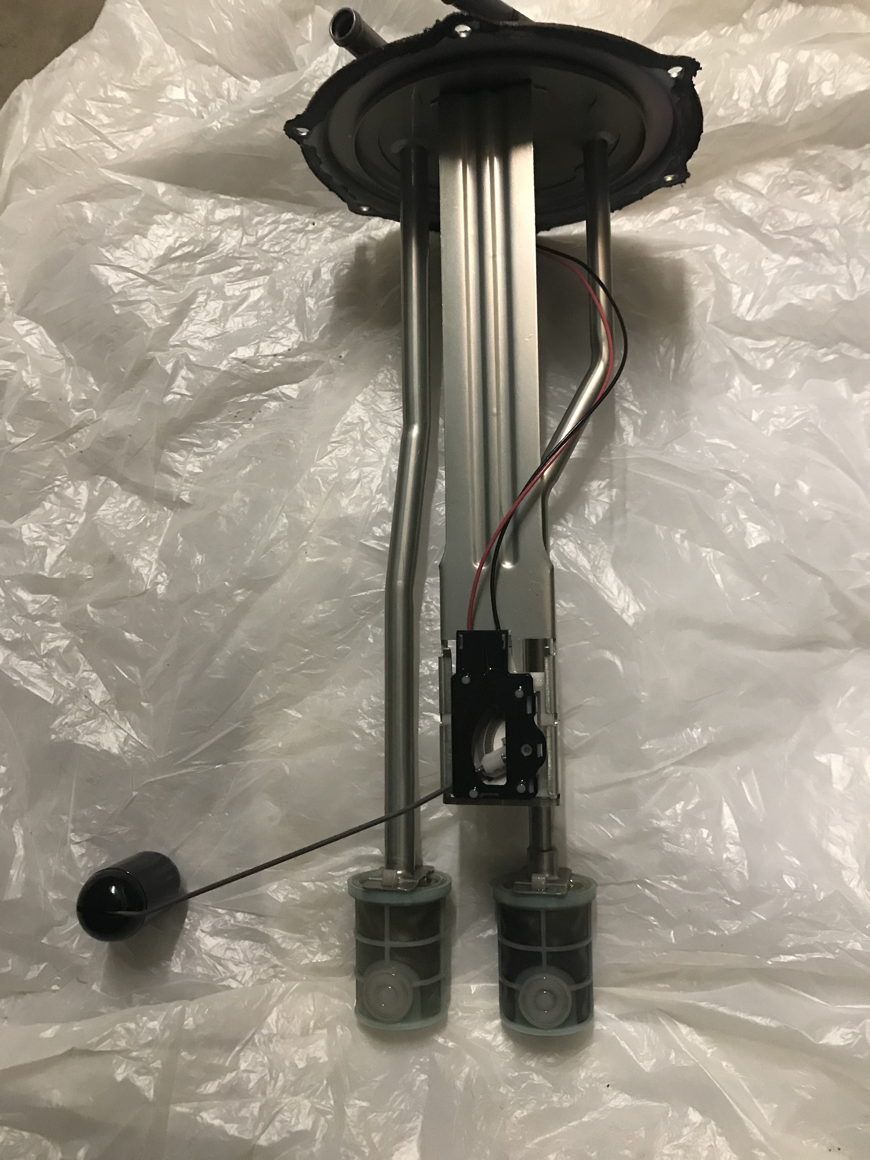

Осторожно вытаскиваем из бака всю конструкцию и видим что фильтра 2.

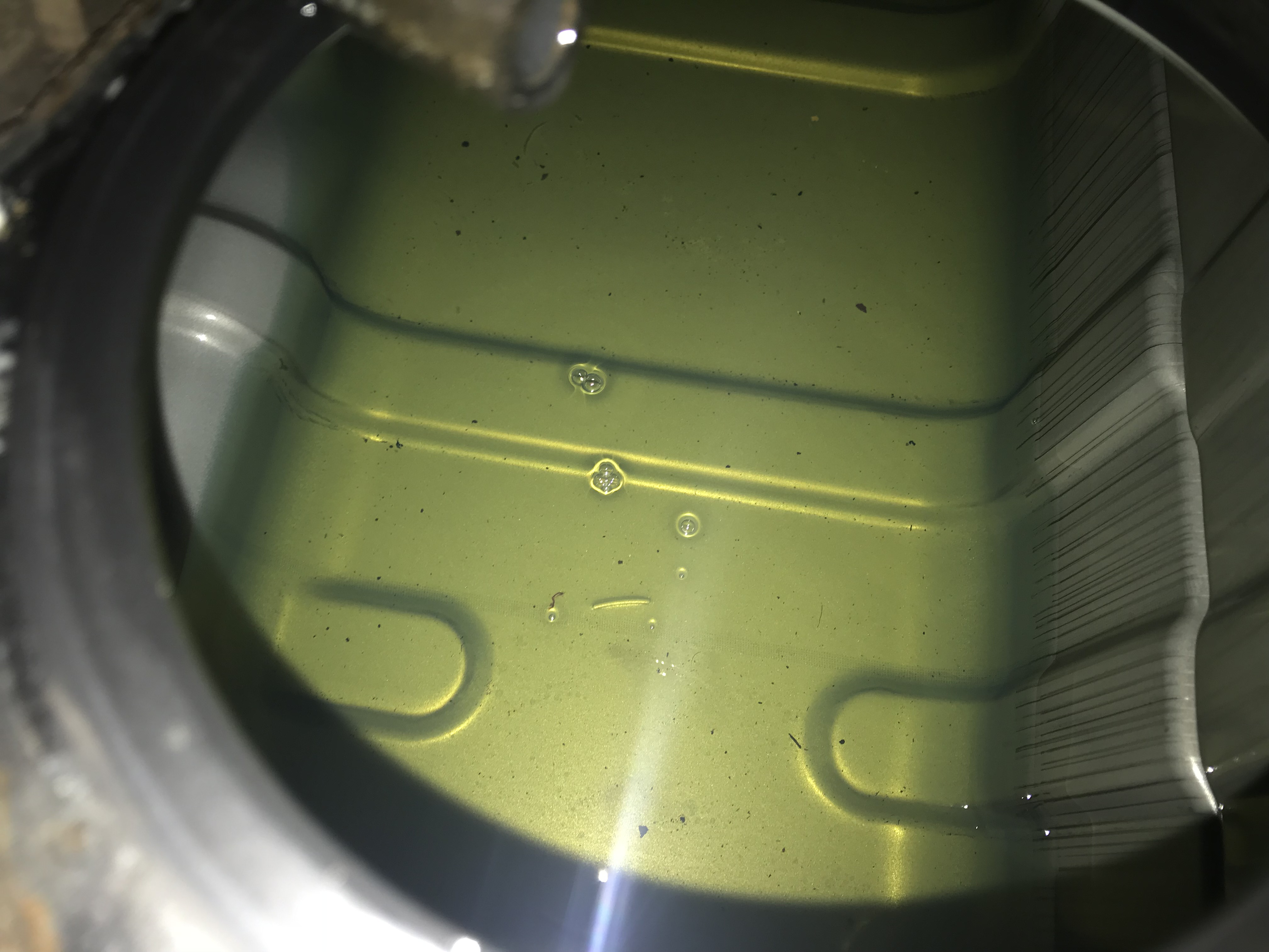

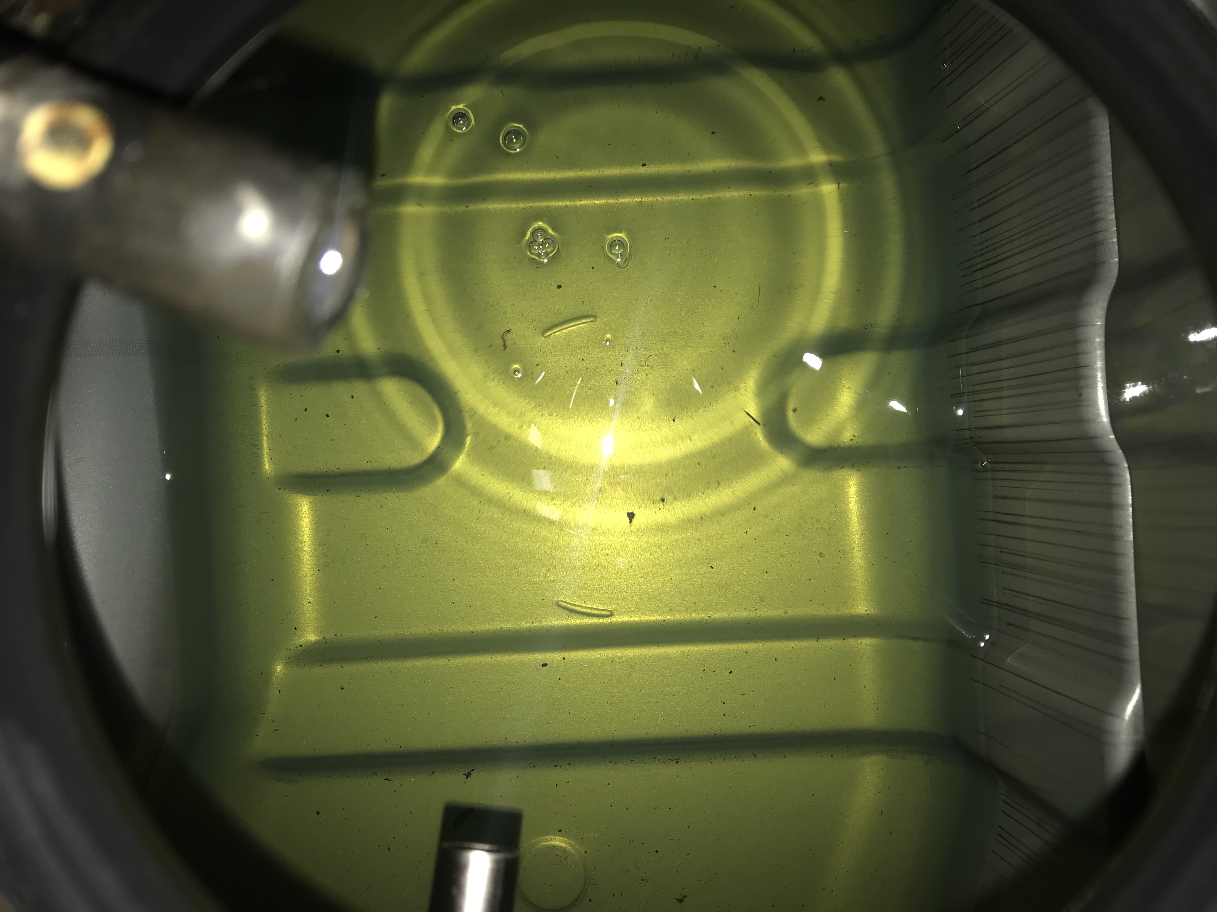

Ставим новые фильтры. Осматриваем бак изнутри.
Для пробега в 150 тысяч, бак довольно таки чистый.
Осторожно возвращаем всю конструкцию в бак и собираем в обратной последовательности.

За 150 чистый бак, потому что все г летит в фильтр. Спасибо экологам.

Заодно и хорошая возможность бак промыть .
Иль там перегородки помешают ?

Че его мыть он чистый.. и нет там никаких перегородок

Да, перегородок в баке нет.
Бак чистый. Машина в моих руках с самого рождения.
АЗС только Газпромнефть и Лукойл.

Поменял и я. По правде говоря, и фильтры были совершенно чистые (хоть и видно, что пользованые), и бак, и резинка как новая.
Пробег 150 тыр.
Ну, в любом случае для профилактики полного ржавения шпилек сгодится...
