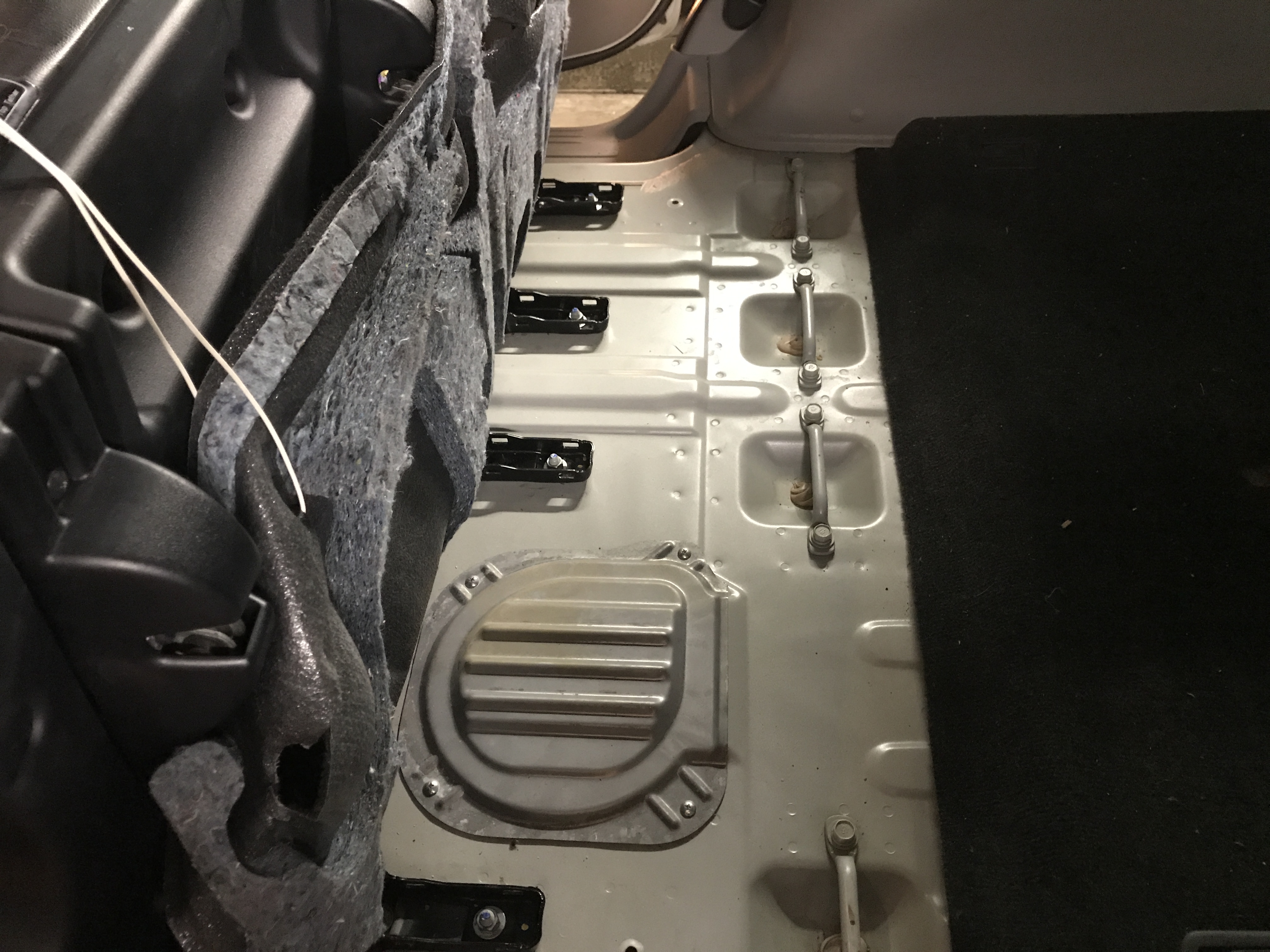

Откидываем задние сиденья, снимаем пластиковые заглушки крепления сидений к полу,
поднимаем обшивку пола и подвязываем к сидениям для удобства.
Видим следующее:
Откручиваем 4 шурупа крестовой отверткой и снимаем крышку.
