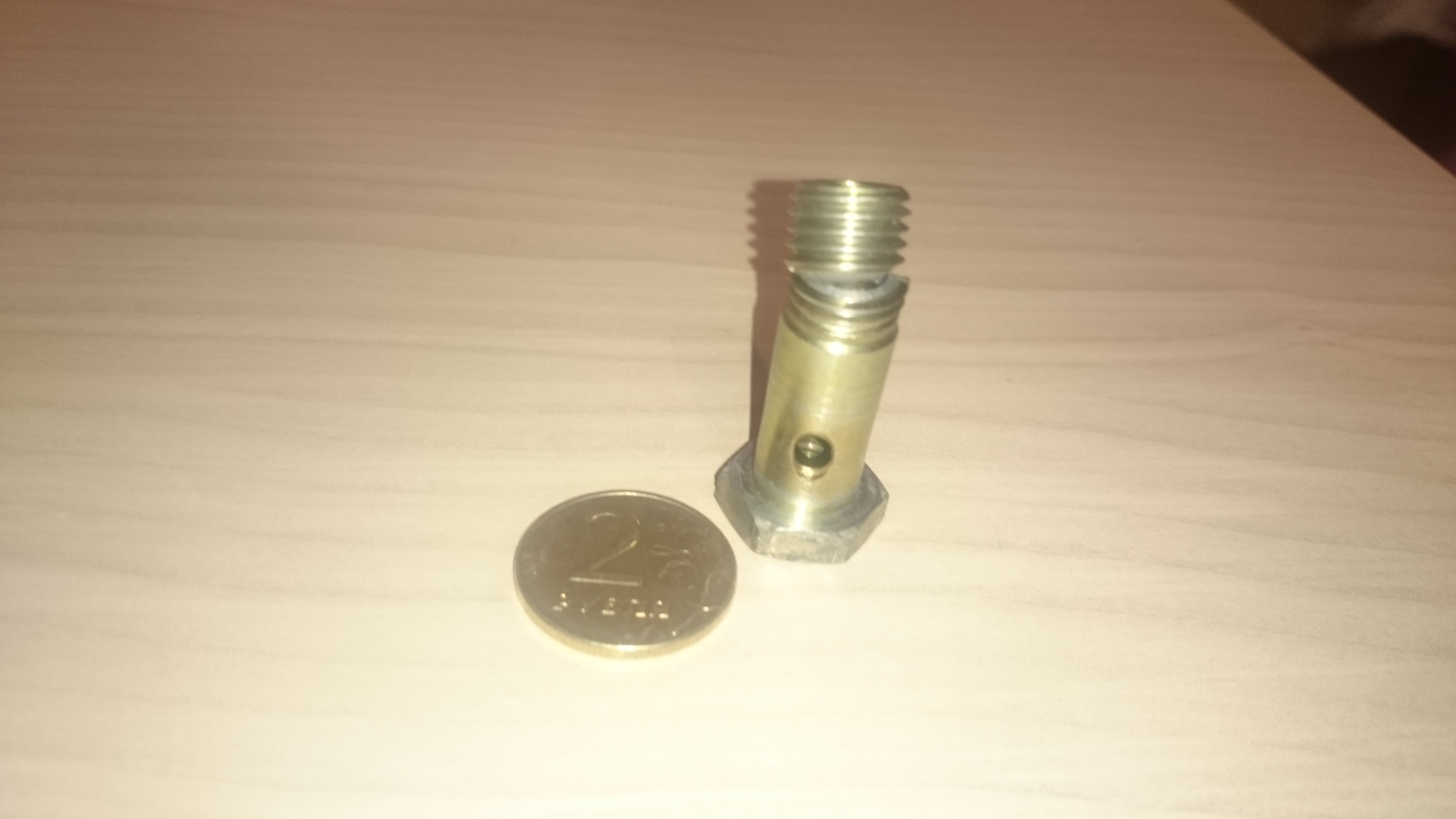

Сломал входящий штуцер на ТНВД, где взять новый на замену? Экзист и автодок не поставляют. Двигатель 4д56, 2005 года выпуска.

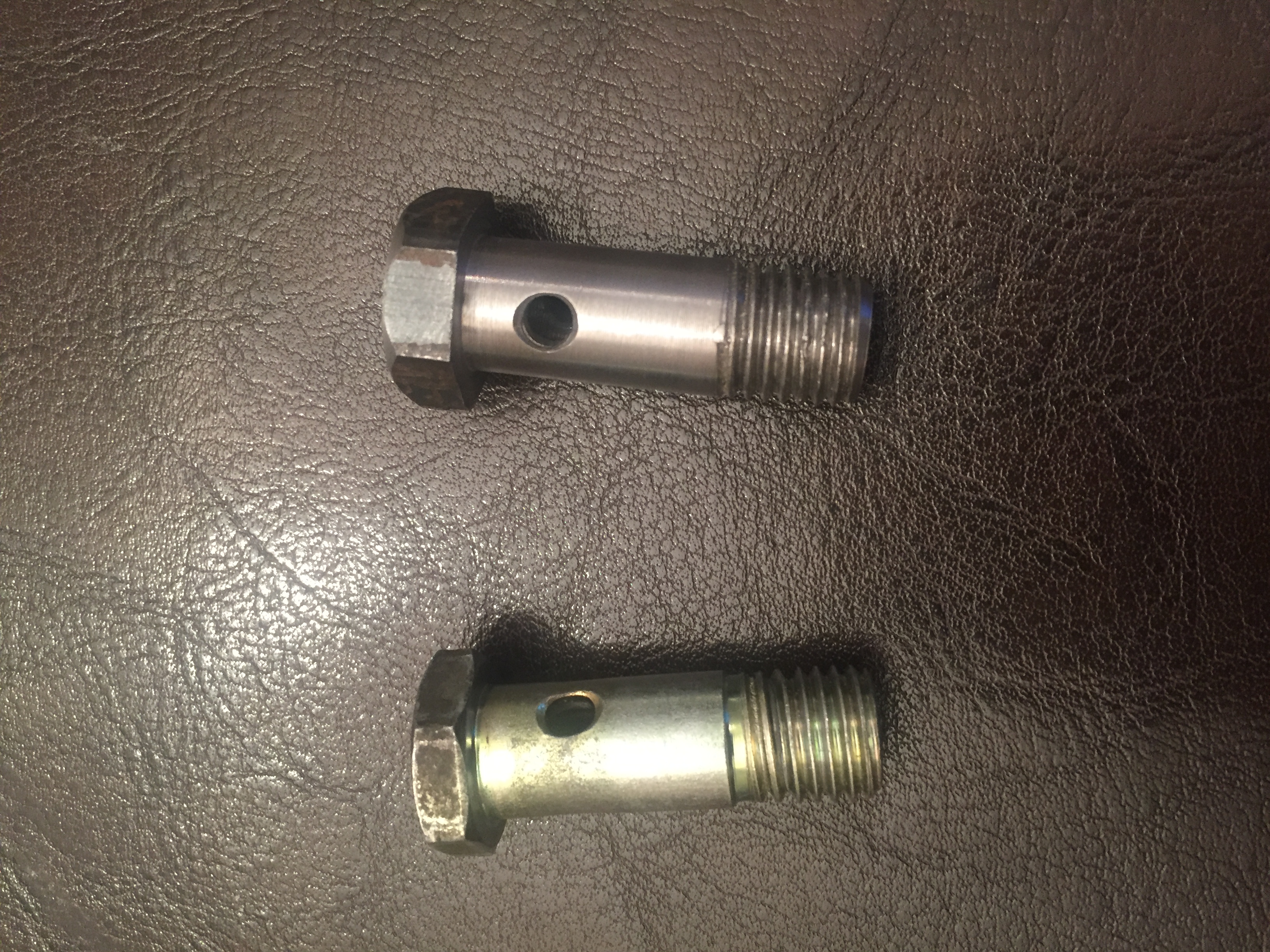

Была така я же неудача на подаче в ТНВД. Хорошему токарю 30 мин работы.
Я так поступал. Левый сдоох, правый—точили.

камазовский штуцер обратки один в один.и медные шайбы от него же.стоит копейки и есть в каждом магазине грузовых запчастей,на трассе и в городе
