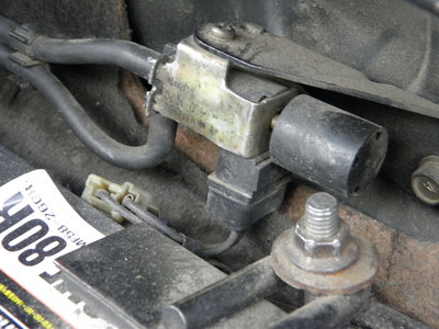

Доброго времени суток, уважаемые.
После ремонта на коленке в гаражсервис обнаружил вот такое(на фото).
Что это за прибор и куда и для чего подключается нижняя резиновая трубка?

Кажись сапун какой нить,или клапан.

Думаю, что это не сапун, скорее клапан.
Но для чего и куда?
Сообщения: 20402
Благодарил (а): 101 раз
Поблагодарили: 1344 раза
Re: Что это такое и для чего?
повышения оборотов при вкл кондея :) шланг подходит к лягушке закрепленной на ТНВД с кривой тягой, которая в свою очередь тянет рычаг на насосе

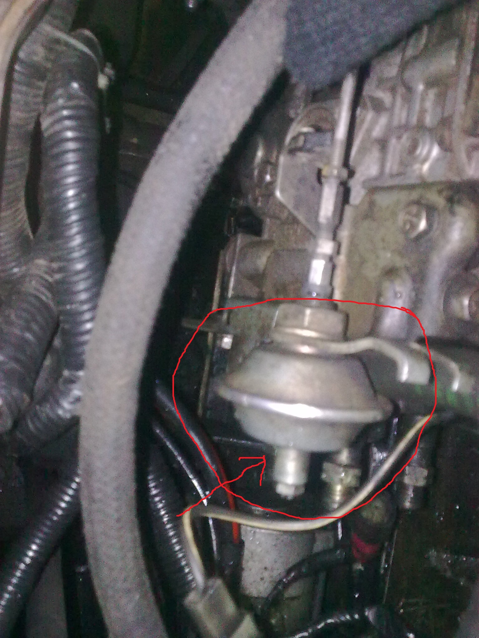

стоит с боку на ТНВД там где закреплены тросик газа, круглая бабышка с выходящей из неё тягой в виде буквы Г с зади выходит трубка, вот на её и одевается второй шланг от этого клапана( та что на фото)

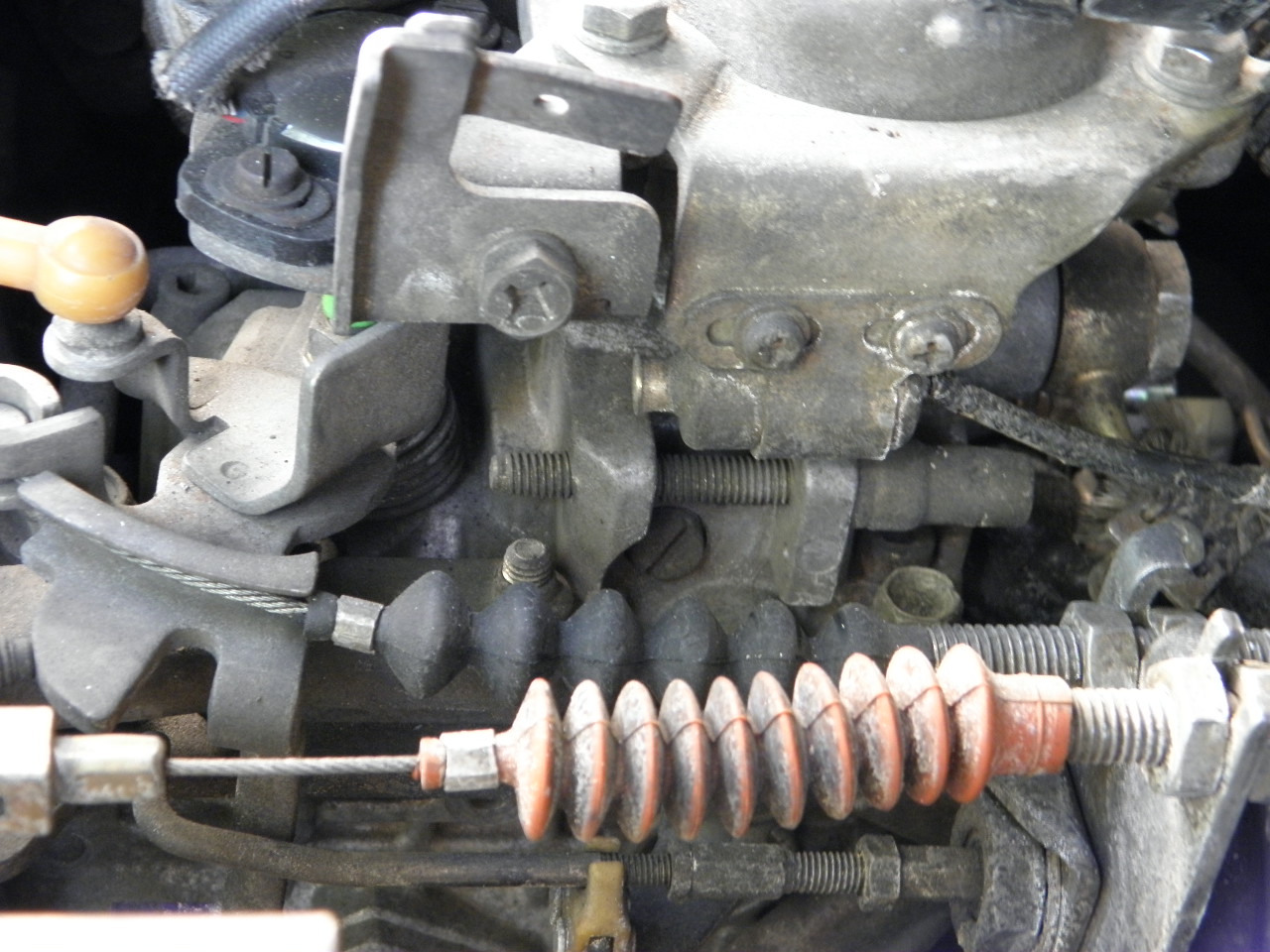

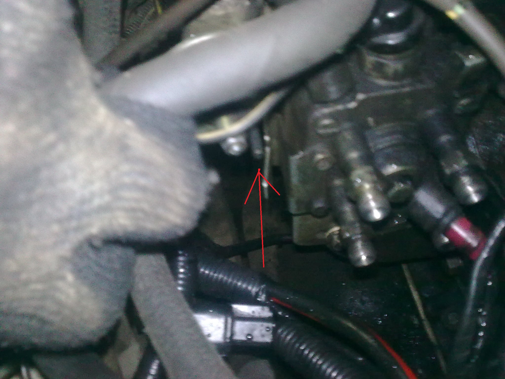

Я реально тупой. Нифига не нашёл.<br />Вот фото где искал.
Вот фото где искал.

Дык вон она, на второй фотке

sogdio писал(а):Где?! Мать её так налево через коленку и об землю!
Куда эту трубку надевать?!
*Может мне лучше самокат купить?
Круглая лягушка) пощупай, там есть штуцерок. Если не отломили))

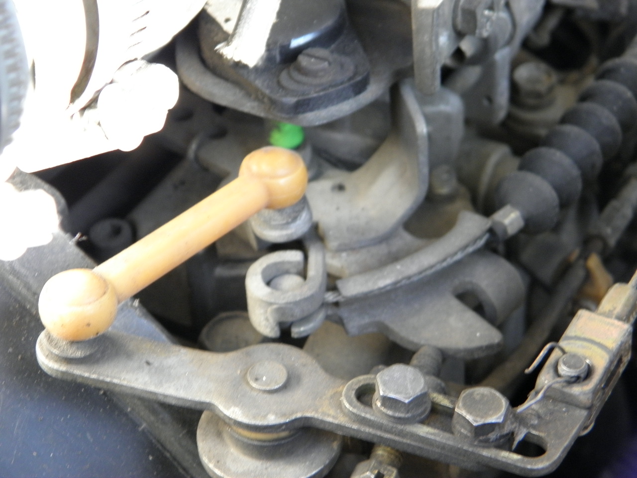

Лягушка - это что? Это та фигня, что под тросиком в оранжевой оболочке?

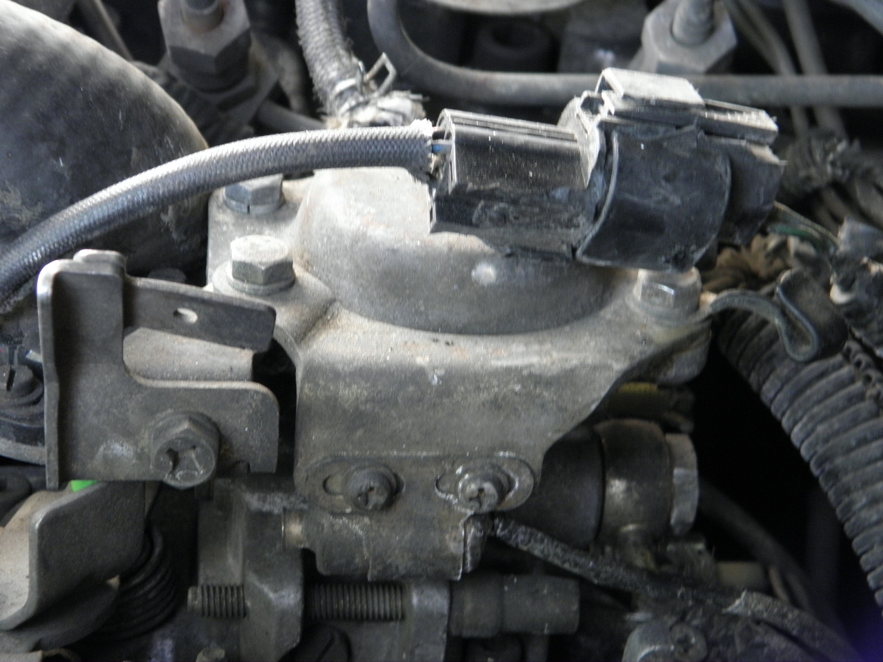

вот на этой "нло"
как то так

И где здесь трубка?
Вообще ничего не пойму.

там болт регулировки, вот за ним и трубочка на корпусе..
если ее нет, значит там дырка и она просто обломлена, тогда меняй лягушку.
а у тебя кондей то в рабочем состоянии? или просто восставливаешь как было? заглушил эту трубку еще до входа в клапан и все))
