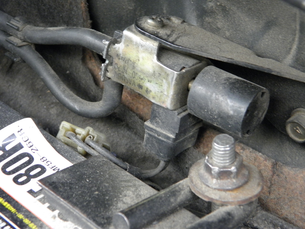

Доброго времени суток, уважаемые.
После ремонта на коленке в гаражсервис обнаружил вот такое(на фото).
Что это за прибор и куда и для чего подключается нижняя резиновая трубка?

Кажись сапун какой нить,или клапан.

Думаю, что это не сапун, скорее клапан.
Но для чего и куда?

повышения оборотов при вкл кондея :) шланг подходит к лягушке закрепленной на ТНВД с кривой тягой, которая в свою очередь тянет рычаг на насосе

Добавлено: 30 сен 2017, 09:19
sogdio
Большое спасибо.
Ещё бы лягушку эту найти...

стоит с боку на ТНВД там где закреплены тросик газа, круглая бабышка с выходящей из неё тягой в виде буквы Г с зади выходит трубка, вот на её и одевается второй шланг от этого клапана( та что на фото)

алексей - Маленький Мук писал(а):повышения оборотов при вкл кондея :) шланг подходит к лягушке закрепленной на ТНВД с кривой тягой, которая в свою очередь тянет рычаг на насосе
или (и)повышение оборотов при работе абс

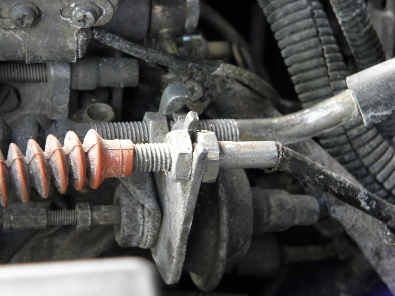

Я реально тупой. Нифига не нашёл.<br />Вот фото где искал.
Вот фото где искал.

Дык вон она, на второй фотке

Где?! Мать её так налево через коленку и об землю!
Куда эту трубку надевать?!

Круглая лягушка) пощупай, там есть штуцерок. Если не отломили))

Лягушка - это что? Это та фигня, что под тросиком в оранжевой оболочке?
Простите за тупость, у меня видно, не только физические возможности ограничены, но и умственные

Pteradaktel
вот на этой "нло"
как то так

И где здесь трубка?
Вообще ничего не пойму.

там болт регулировки, вот за ним и трубочка на корпусе..
если ее нет, значит там дырка и она просто обломлена, тогда меняй лягушку.
а у тебя кондей то в рабочем состоянии? или просто восставливаешь как было? заглушил эту трубку еще до входа в клапан и все))
