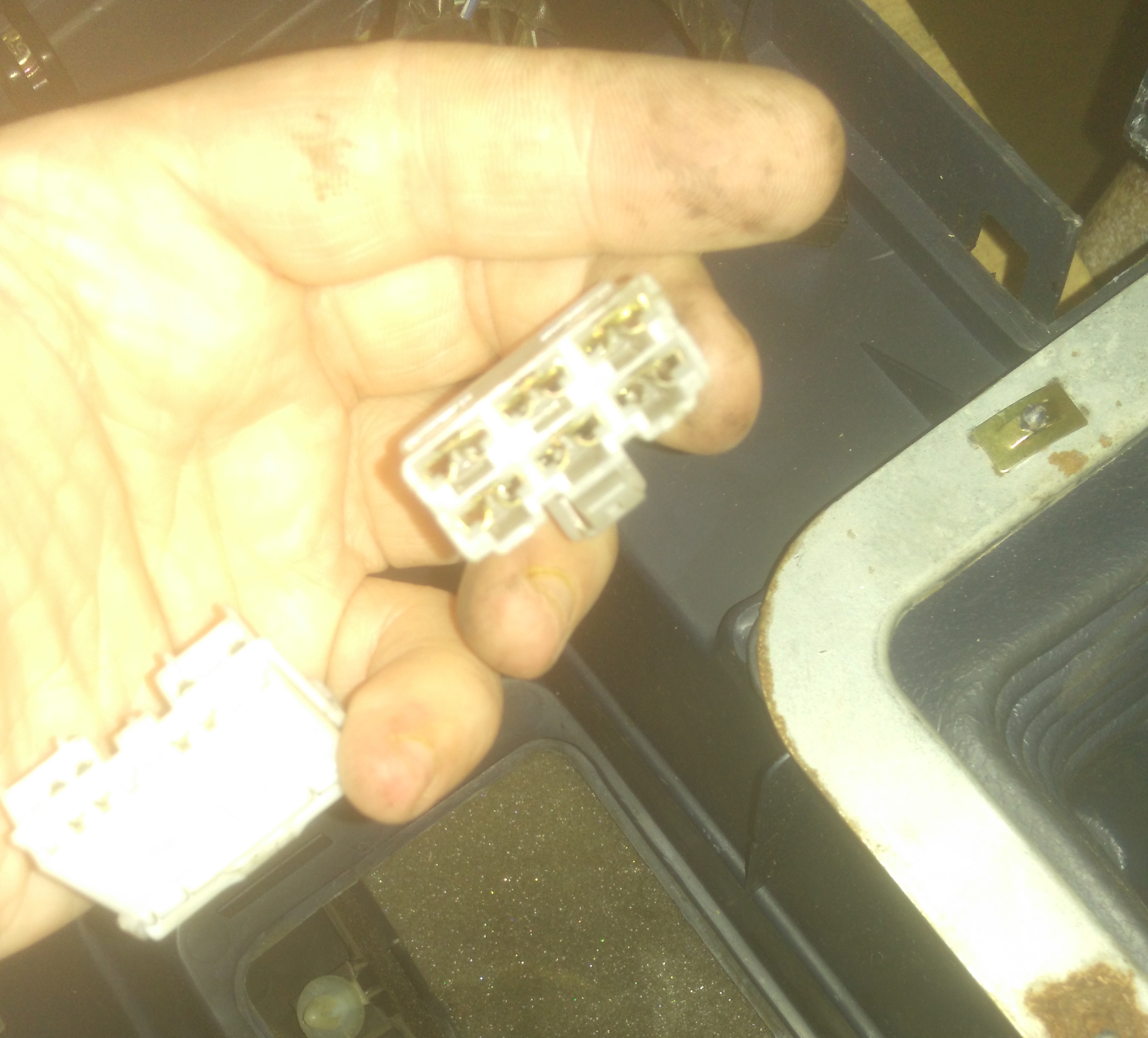

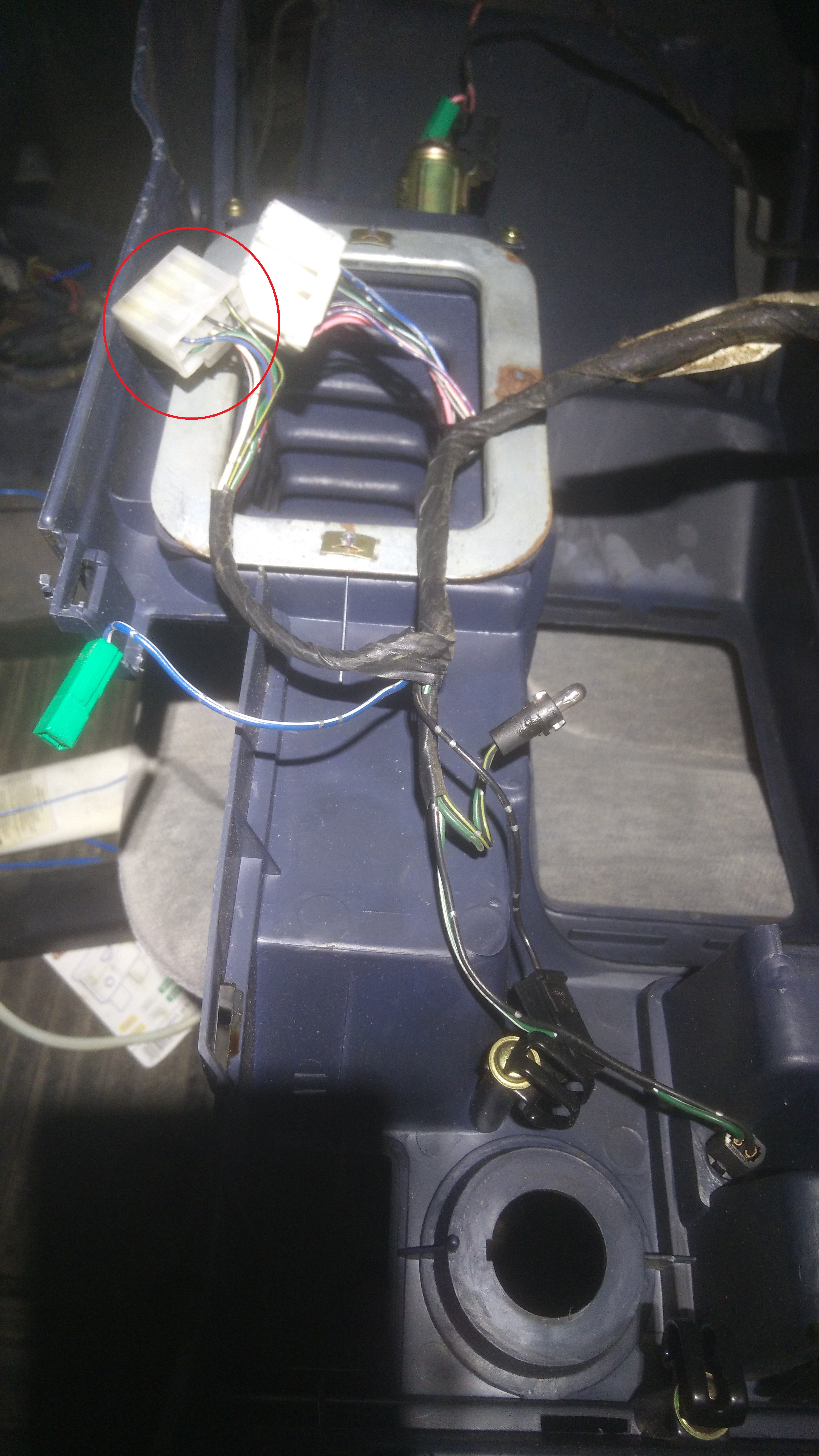

При установке напольной панели обнаружил 6-ти контактный разъем, который непонятно куда подключать. Ответного жгута нет, на панели тоже ничего нет.
Прошерстил электрические схемы - тоже не нашел. Помогите пожалуйста.
Помогите опознать разъем

На фишку выключателя задней печки похоже судя по цветам проводов и виду разъема.

Re: Помогите опознать разъем
да
кнопка чего-то дополнительного
или кнопка задней печки или жгут на подогрев сидушек.
