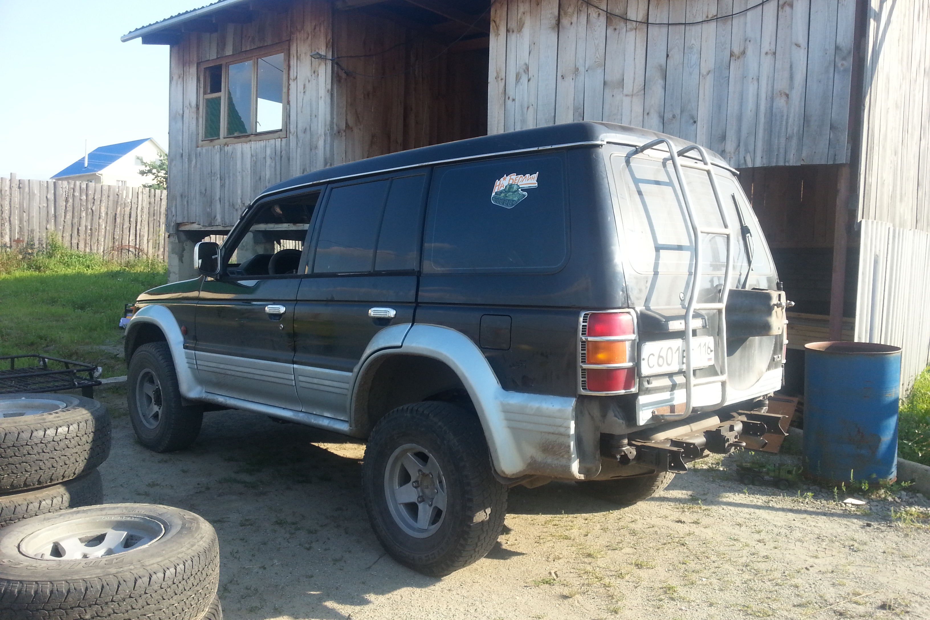

В 2015 году я купил паджеро 2 в Уфе со сгнившем номером рамы, почитал здесь на форуме у большинства с регистрацией такого номера геморой! Через экспертизу он стал моим законно (победил ::-D: )

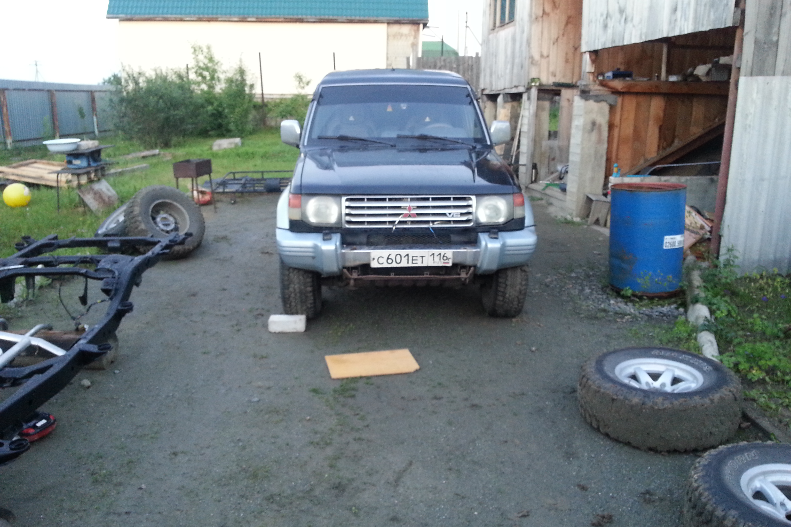

На семейном совете решили что будем заказывать раму Жиперу, что в последующем и было сделано. Юра (за что ему ОГРОМНОЕ СПАСИБО) выслал мне раму с ГТД в очень хорошем состоянии, судя по номеру рамы в отличном :*THUMBS UP*:

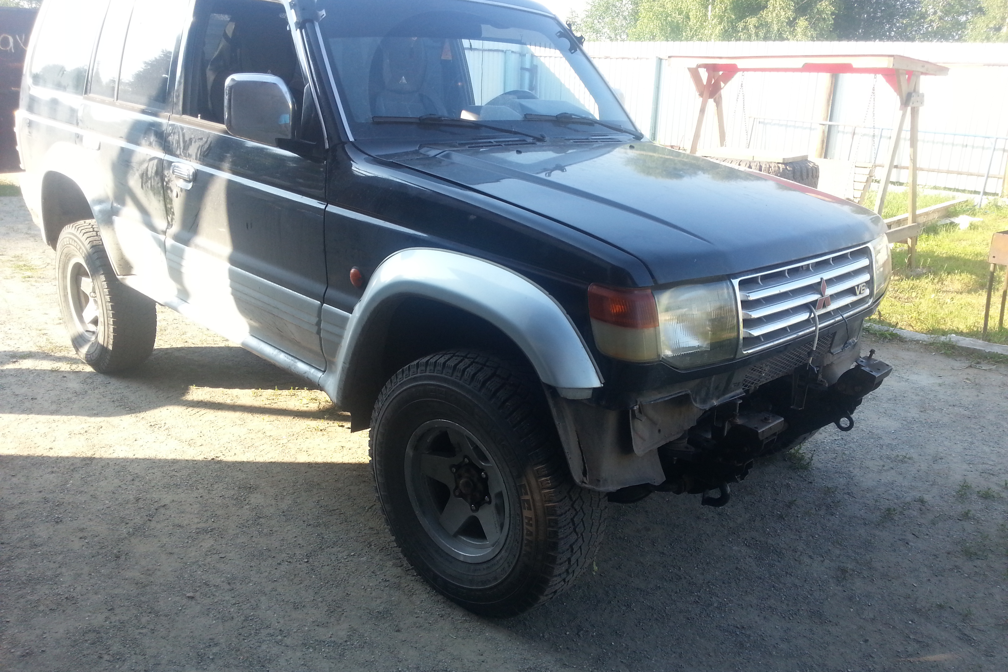

было снято с него многое чтобы был легче и в таком виде он отправился в сервис
рядом видно новую раму после ее обработки

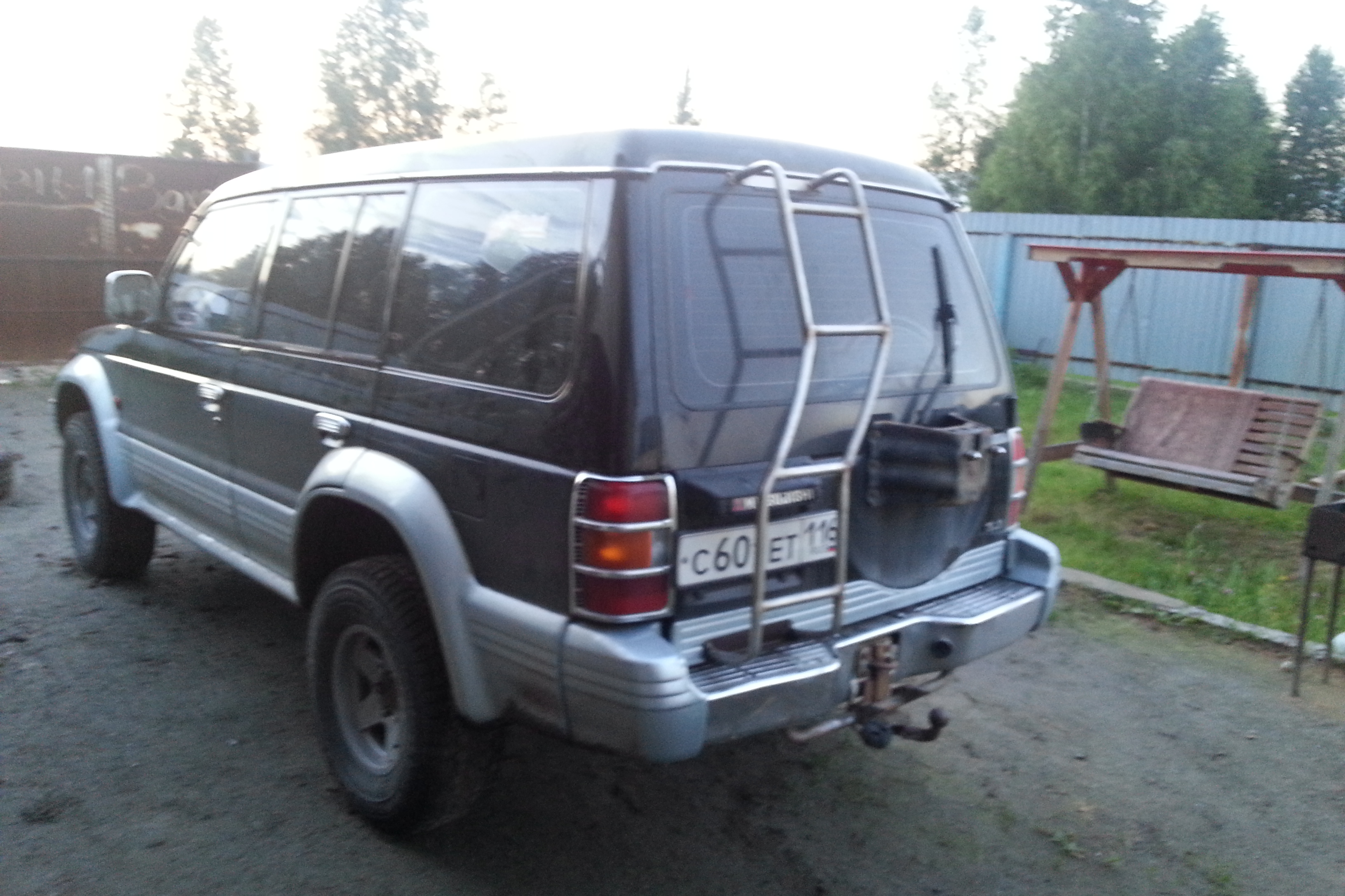

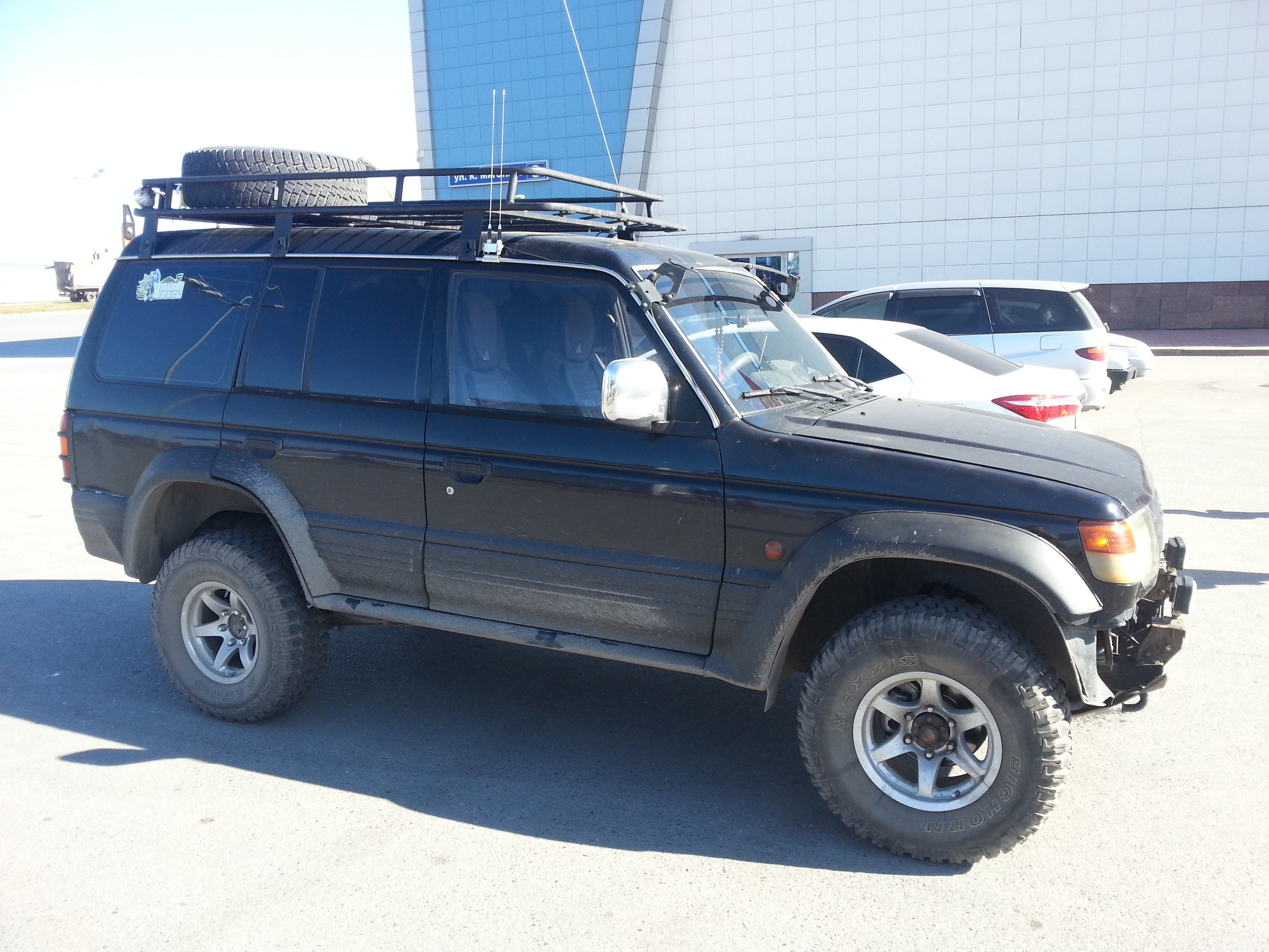

Затем дело стало за малым, найти кто мне все сделает, нашел, сделали :*THANK*: попутно были заменены все резинки везде, подушки, тяги рулевые и много много всего..... затем через две недели я его забрал на новой раме и бодиком в 5 см ::-[:
Затем не большой апгрейд

Осталось решить вопрос с бамперами, т.к. старые не встают ::-(:
