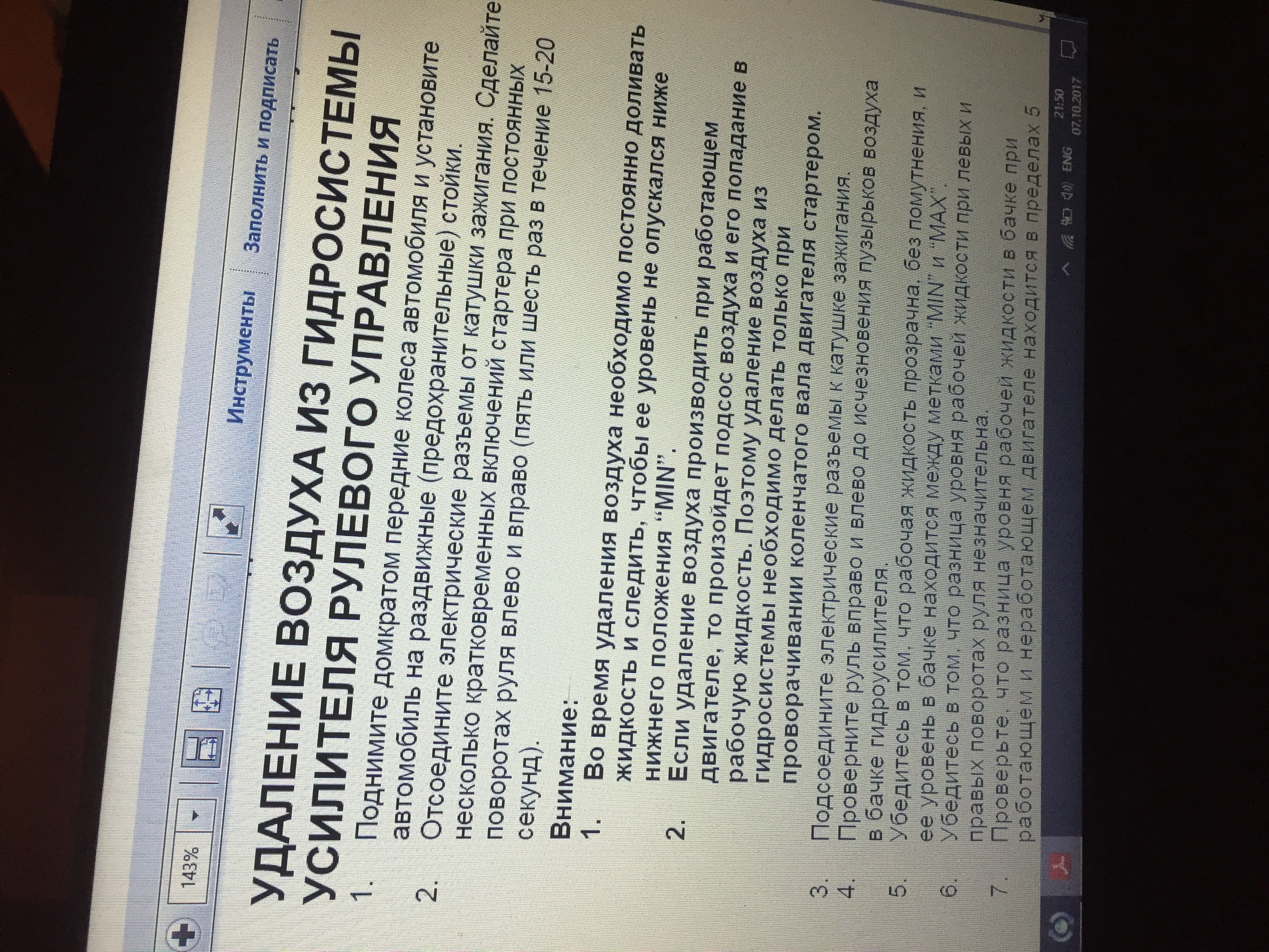

Масло прокачивается стартером, вывешивантся перед, заливается полный бачок и крутится стариером, без запуска двигателя. Вращая колеса рулем.

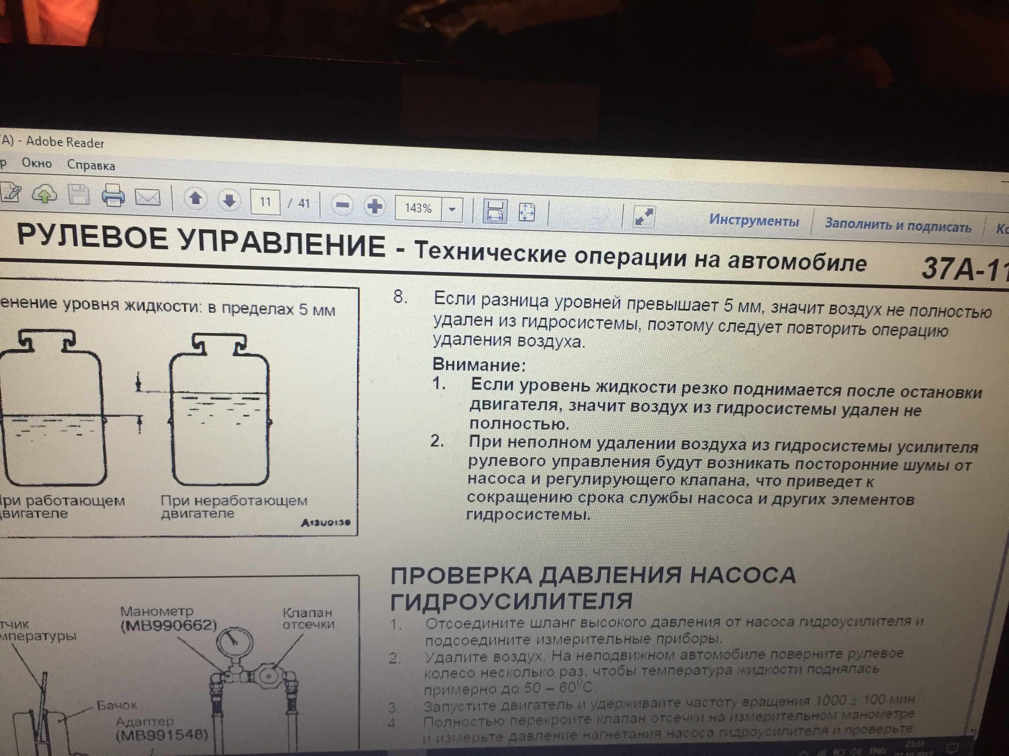

Попробуй провести процедуру удаления воздуха

Ок. Понял. Буду пробывать. Следовательно, если жидкость играет при рабочем/не рабочем двигле. Значит воздух в системе

Если она играет более 5 мм по уровню в бачке

Все с точностью да на оборот. При заводе мотора, жидкость в бачке поднимается... при выкл. опускается

значит у вас воздух в системе, и когда мотор работает атф пенится.

Мы же не знаем как там меняли гур, систему промывали? Или так поставили, долили масла до уровня и сказали езжай. По хорошему система перед установкой промывается 2-3 обьемами на новом насосе, по анологии с развоздушиванием. А только после этого система соединяется, и проводится заполнение. Так как в процессе работы старого насоса много частиц износа находится в системе, а новый гур с хорошим давлением поднимает ее.
