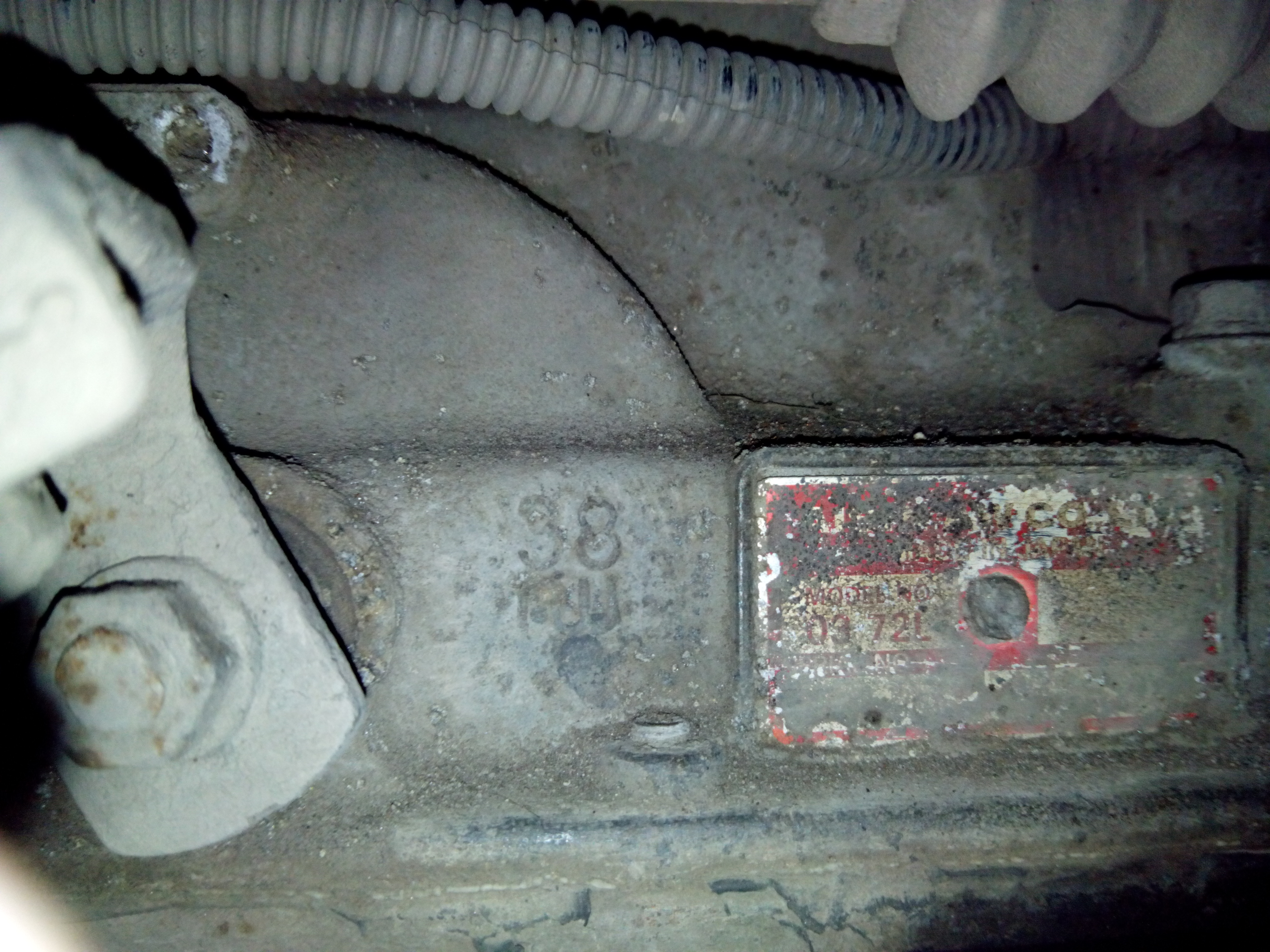

Готов вести данную тему. Для меня она стала важной поле того, как заказав запчасти по VIN (машина 1995г.в.) - обнаружил, что фактически стоит коробка V4AW2 (03-72L), а по годам вроде должна V4AW3. Да и электронных мозгов нет, хотя разбирал весь перед салона (до задних сидений и идентифицировал каждый блок).
P.S. Сегодня вторник, на четверг записан на замену ATF на СТО, и вот сегодня решил проверить, все ли в порядке.. Не в порядке, оказалось, имею в наличии MR166573 и MR166571, которые мне не подходят.
А искать начал потому, что имею 9л Castrol Dex II, и не знаю, хватит ли этого или нет, так как ни разу не менял еще жидкость, а так же не знаю, что туда залито. Хотя по дерганьям при включении драйва или реверса - подозреваю, что Дексрон 3.
Фото маркировки моей АКПП
Фото шильдика на АКПП

user3, рвение похвально. :) У вас мотор 12кл, проверяйте состояние троса акпп на моторе. Для познаний - загляните в фак раздела.
Смену масла в вашей акпп можно делать без снятия поддона и замены фильтра ибо фильтр металлический и не одноразовый. 8 л хватает при смене через патрубки охлаждения акпп. Процедура не сложная, даже под машину залезать не надо.
