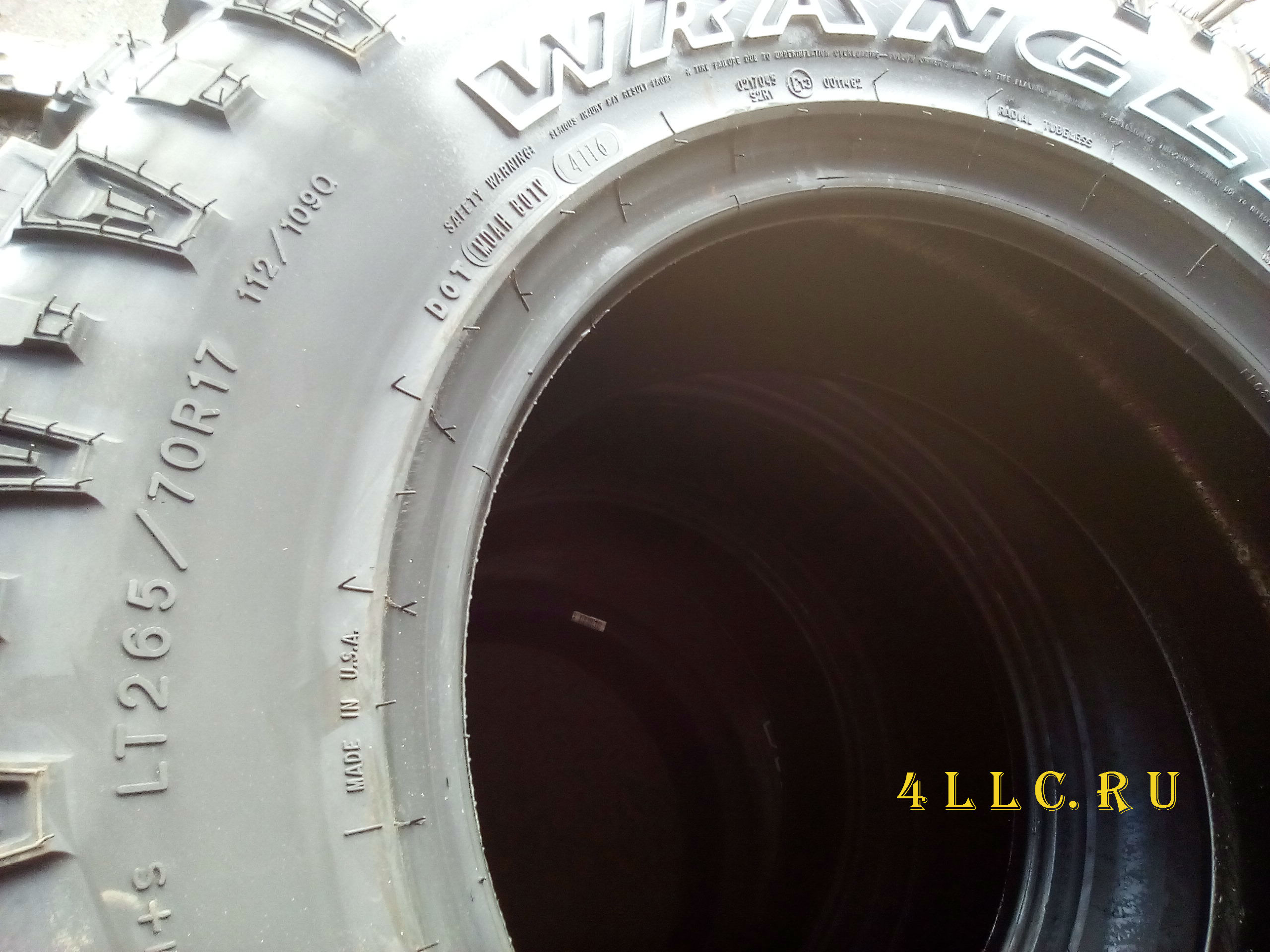

Не хочу расстраивать,но с очень высокой долей вероятности-шины 2014г,у Дуратраков на боковине два похожих овала в 4-я цифрами,поищите второй :) Месяц и год будет после DOT(см.фото)

pitpen09 писал(а): Не хочу расстраивать,но с очень высокой долей вероятности-шины 2014г,у Дуратраков на боковине два похожих овала в 4-я цифрами,поищите второй :) Месяц и год будет после DOT(см.фото)
А-а-а-а! :*WALL*: Точно! "1814" Блин. Ну да ладно. Собственно, когда покупал, я и так знал, что колеса должны быть 13-14 годов. :)
А тот, второй, на другой боковине и цифры вдавленные. Что бы это значило?
Местное заводское клеймо,к характеристикам шины не имеет отношения
